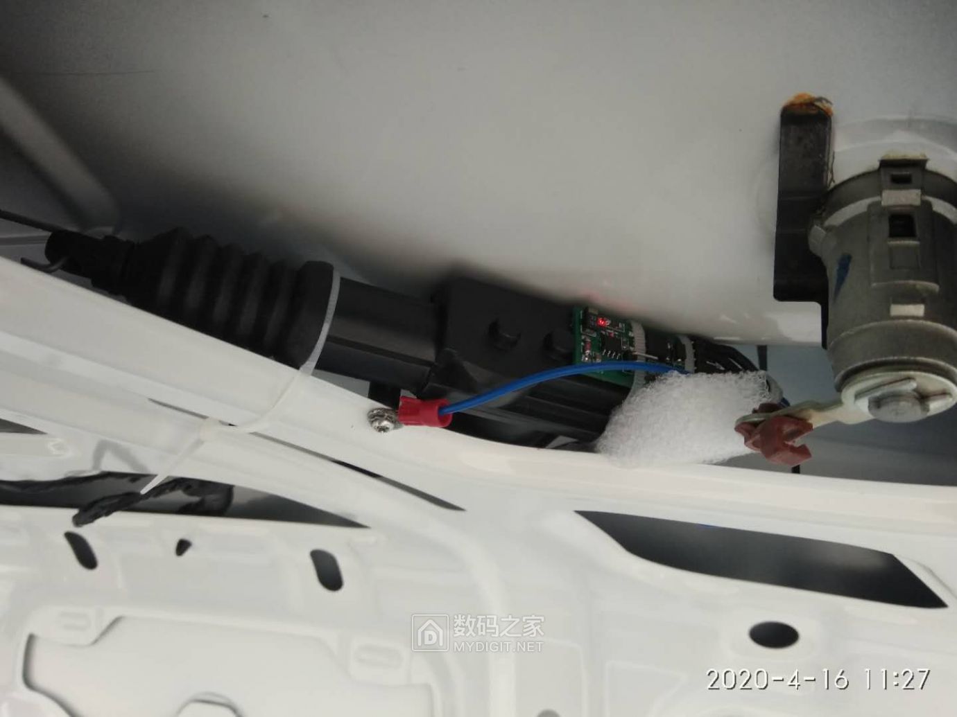

媳妇车遥控只有三个按键,一个解锁键,一个上锁键,一个响铃键(不知道厂家怎么想的,设计这么个无用键,不小心按到,声光报警,经常被吓一跳!)用惯了后备箱无钥匙解锁,真适应不了这个后备箱。
改装理想:是用汽车自带遥控器就能进行开启后备箱。
经过观察:发现解锁时按一次遥控按键,车黄灯会闪两次,上锁时就只会闪一次,而且转向和双闪时黄灯点亮的时间比解锁时的时间要长一些。
设计原理:抓取解锁时黄灯闪两次的机会,进行记录,如果在三秒内,又出现了第二次黄灯闪两次,就开启后备箱锁。
材料价格:拉伸弹簧一个10元,拉杆电机一个12元,贴片元件十几个5元。
在此感谢   极速PCB超级工厂对本项目的大力支持:lol:捷配极速PCB超级工厂
施工只需要把左尾转向灯和后备箱照明灯接两根线拉到后备箱钥匙孔处,再钻一个孔固定拉杆电机,再用铁丝弯个拉杆就可以了。

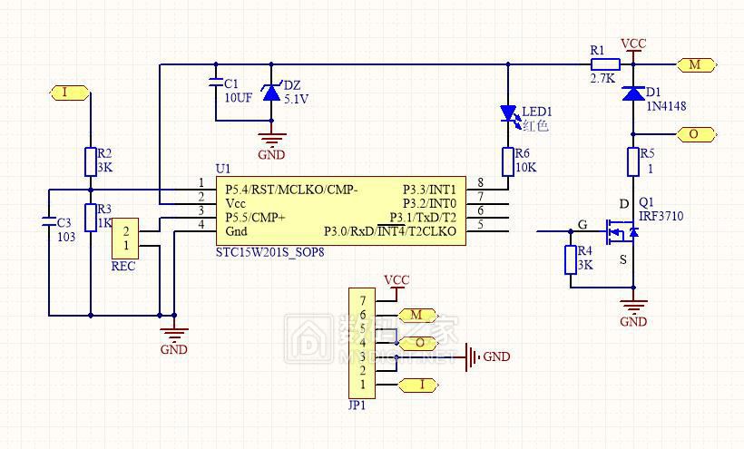

原理图:I接车尾左侧的转向黄灯,MO接电机,REC用来录取按键组合参数(只要能让黄灯闪四下,就会解锁,方便自己设定按键关系)。
用了几天,非常可靠,因为是精准测量开锁时黄灯点亮的时间,所以转向或双闪时一点都不冲突。
整机待机电流不到4毫安,没给电瓶添加负担。
整个板双面胶加扎带,固定在拉杆电机尾部。

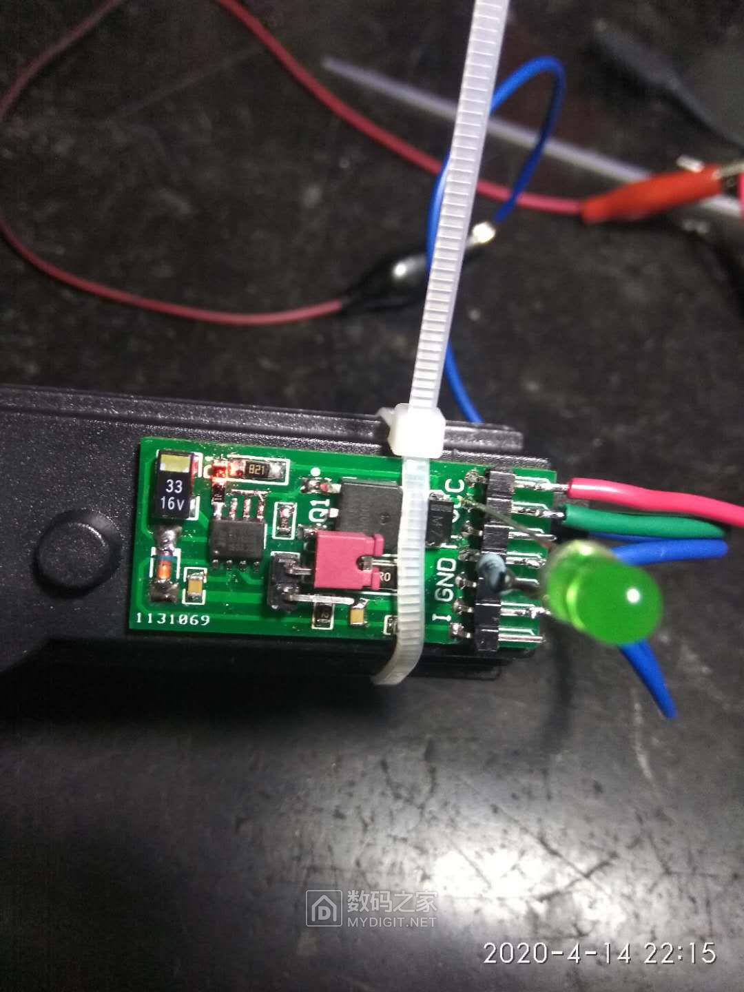

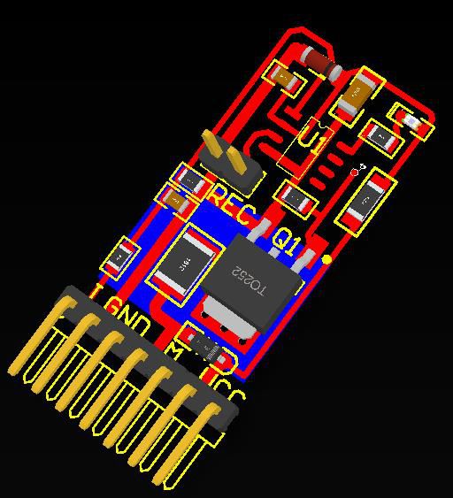

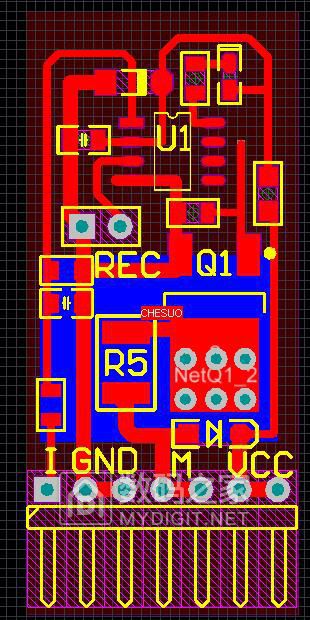

PCB图:
3D图:
实物图:
双面胶+扎带将线路板固定在电机一侧。

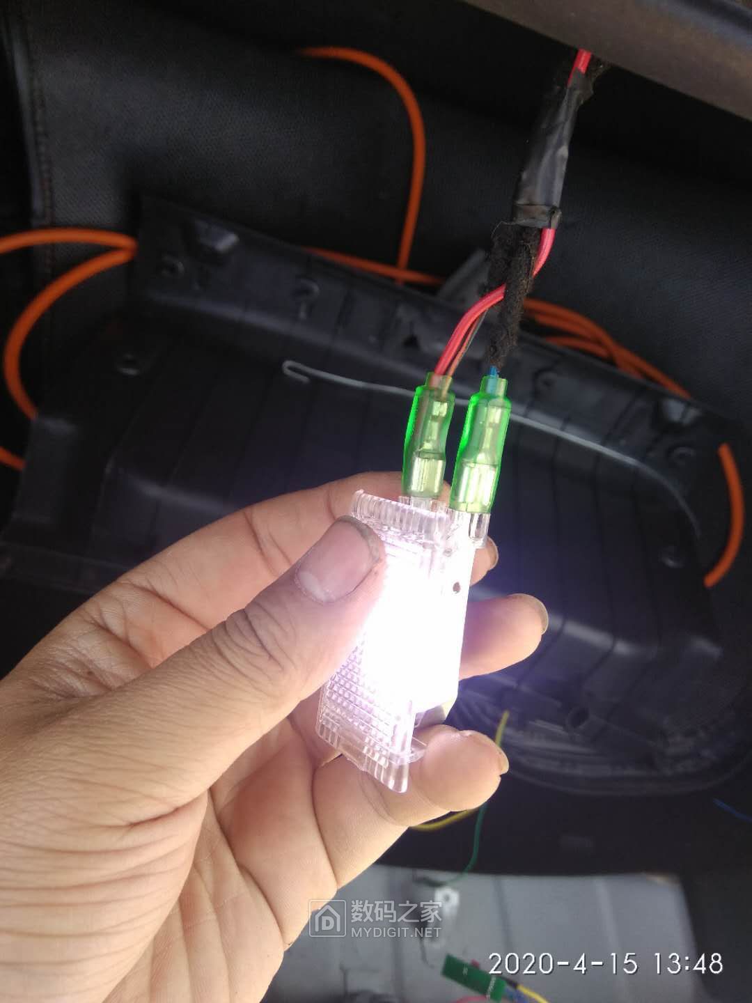

上车取后备箱照明灯常电12V。不破坏线,红线直接夹在插头上。
黄色线为转向灯取来的信号线。
红色线为后备箱照明灯取来的常电。

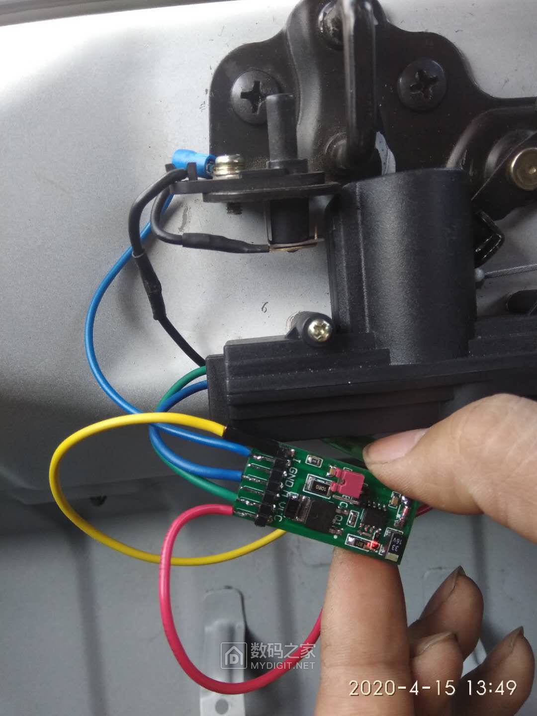

一开始安装在这里,无奈电机力气太小拉不开锁,又把电机改到了钥匙孔那里。
接线很简单:红色线为后备箱照明灯取来的常电。黄色线为转向灯取来的信号线。兰色线接车体。
安装位置后来我改到了箱盖钥匙孔这个地方(这里只需要很小的拉力就可以解锁),安装很简单,我只钻了一个孔,固定了电机一个脚,并把地线一起固定了。泡沫是防止开车时异响。
(电机是通电缩回,断电伸出,我自己在电机伸缩皮套那里加个细弹簧)

:lol:以后万一哪一个转向灯坏了,哪就呵呵了。。闪快了。。是不是就弹后箱了。>>

这个还真有这个可能,没试过坏了的时候跟开锁的频率是不是一样的。
回去试试,如果是一样的,我就再加100行代码,把暗灯时间也记录比较。

双闪的占空比跟解锁时的占空比不一样,所以开双闪不会弹后备箱。
