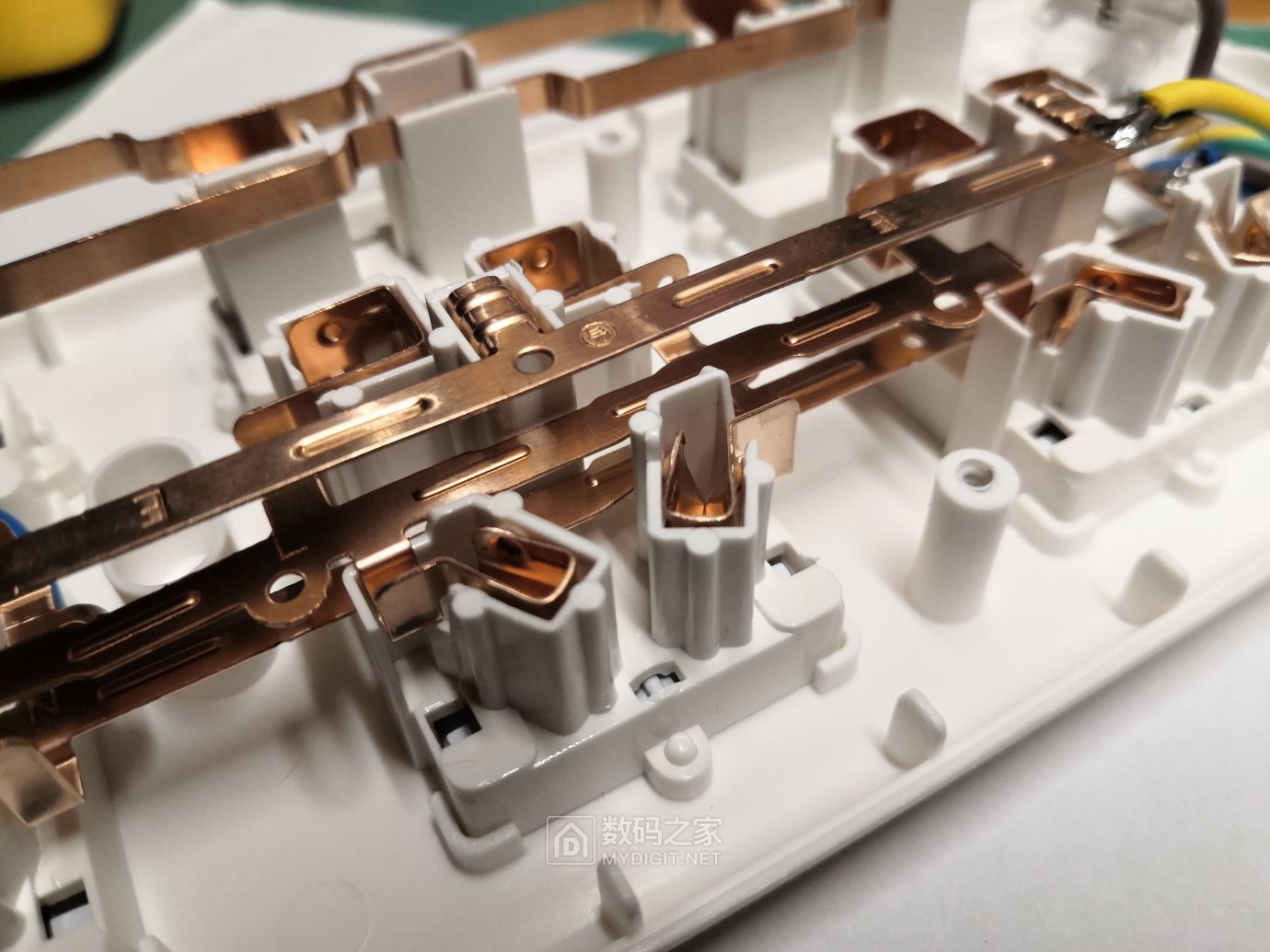

拆个飞利浦SPS2620B/93插排,信用卡积分换的,有拆客拆过其他型号,看过之后,觉得都是拆的几年前的其他款式,有可能新生产的是不是好点呢,于是到手后就拆了看看,发现质量一如既往的“合格”
第一次发帖,有些东西不会搞,就简单描述完之后,把所有图片都上传,大家自己挑着看吧。
各项设计符合新国标,包括3*1.0平方的电源线,带保护门的3+2插孔,另外主打宽间距,多插头不干扰。
拆开之后,内部总体布局来看比较合理,铜排加工精致,外壳做工也不错,包括后壳设置了加强柱,顶住铜排,避免插拔过程中导致铜排移动,出现接触不良。另外电源线及内部的连接线应该是足1.0平方线材。
缺点是铜排厚度实在是有点薄,手上没有卡尺之类的精细测量工具,目测大约就是其他拆客测量的0.4MM吧,宽度用孩子的三角尺量了一下大约4MM,粗略计算,约为1.6平方,也算够用。
铜排和电源线及连接线都用磁铁进行了测试,应该是铜质的。
焊接仍然要吐槽,其他拆客也提到焊接不完整,有毛刺现象,原以为是偶然,品控问题,结果只拆了一个,就有同类现象,看来不是品控问题,可能品控根本就没控这方面,而且是多年来一直如此。
综合来看,飞利浦的插排到底是飞利浦旗下产品,还是授权三方使用品牌下的产品,无法判断。但是综合品质应该仅能算达标的“合格”产品,够用,用料达标,但是不能有过高期望。

这样间距小容易短路,2孔左右放置的安全一些。
