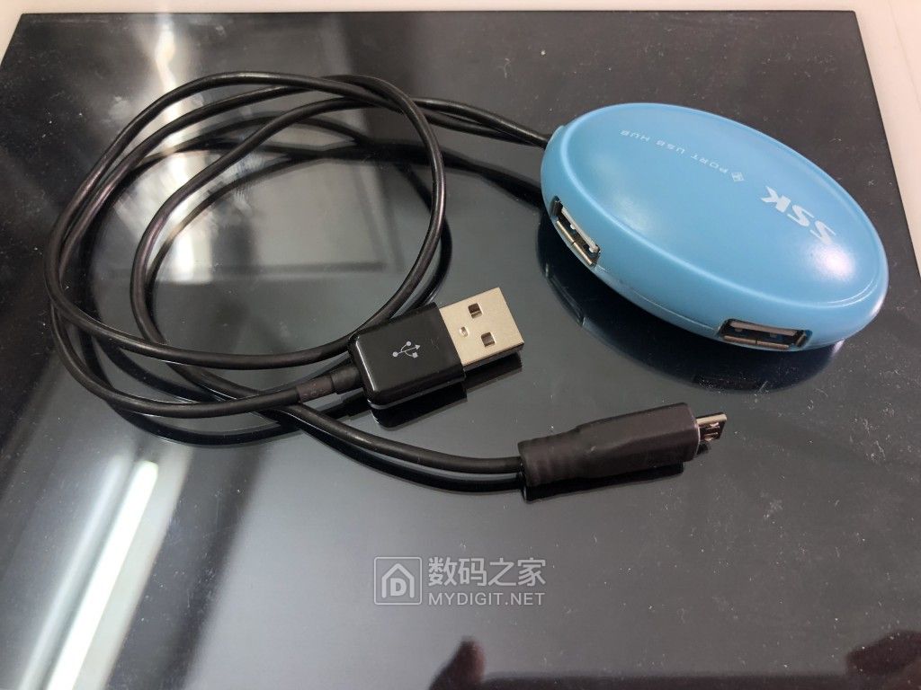

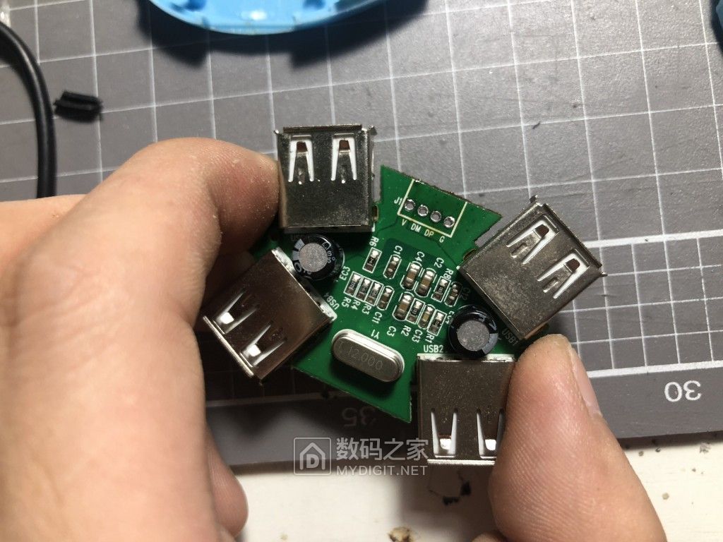

突然想起来,充电再用USB口,还需要专门的线。现在的新型手机充电也要用到数据线,搞什么智能充。很多早期的充电器压根只有两根线,比如我手头的圆头的,这样干脆从这个正负极处引出红黑先直接接充电器。用圆头的口,充电器就不用换了。充电的时候只是切断绿线就好了。
还有,我确实是win8的平板,但是不能直接冲,之前讨论过这些,但最终知道。这个型号不支持

叨叨了半天忘了发图
发表于 2020-6-3 20:40:45 来自手机浏览器 | 显示全部楼层
heheweb 发表于 2020-6-3 10:26
叨叨了半天忘了发图
那你还不如外面接个充电小板到电池上面直接充,不经过平板。
