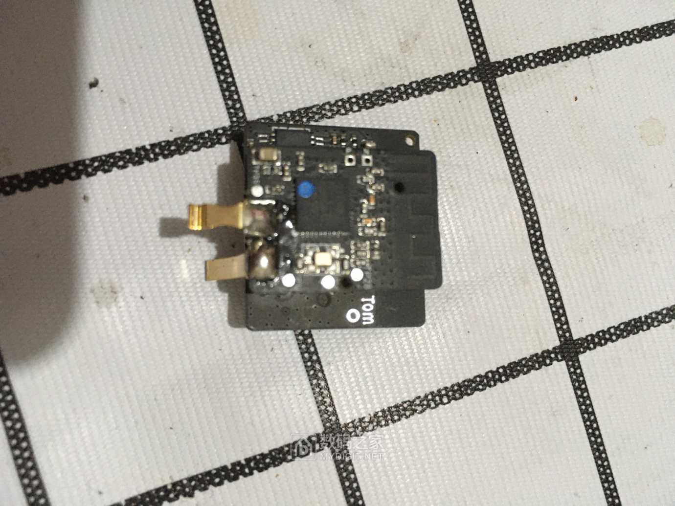

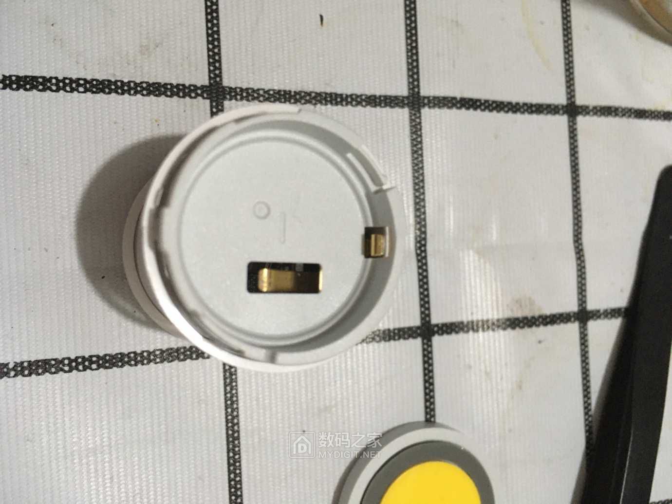

拆个小米的人体传感器,ZigBee协议的,需要连接网管使用,很小巧做工还是不错的,采用两块板,用接插件连接,一个负责监测运动,并发送给通信板,一个负责zigebee通讯。这个成本的话不会超过10块,卖40多块,好赚啊。卫生间,厨房,门口放一个,实现自动亮灯,和自动启动需要的设备,懒人必备。电池用的纽扣电池,非常省电,用了钽电容,因为漏电非常小不会浪费电。
