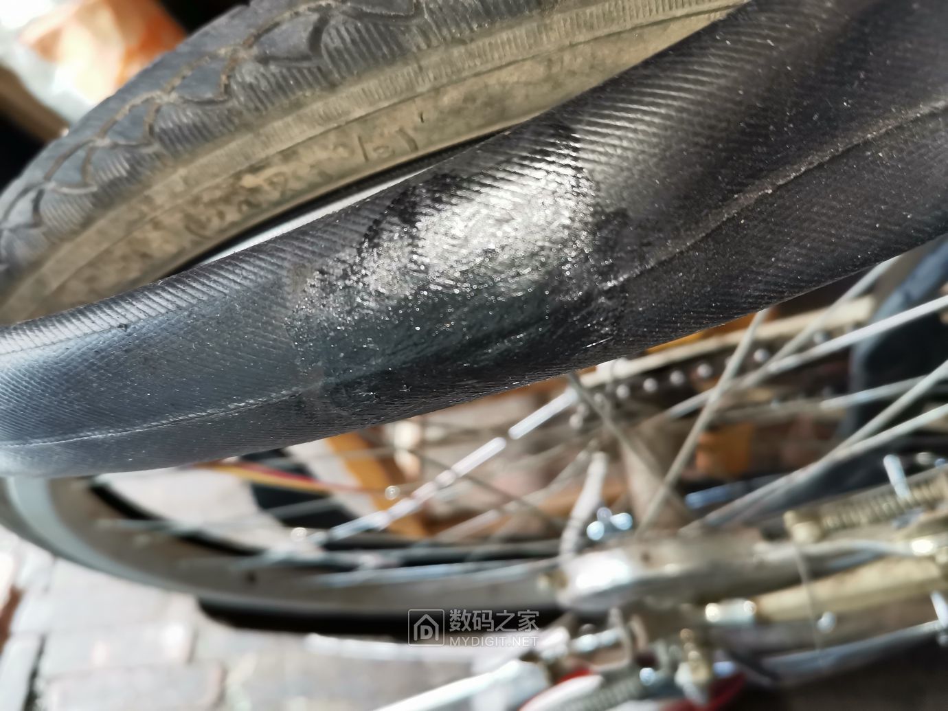

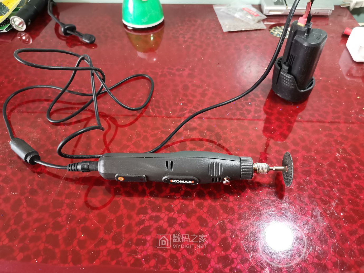

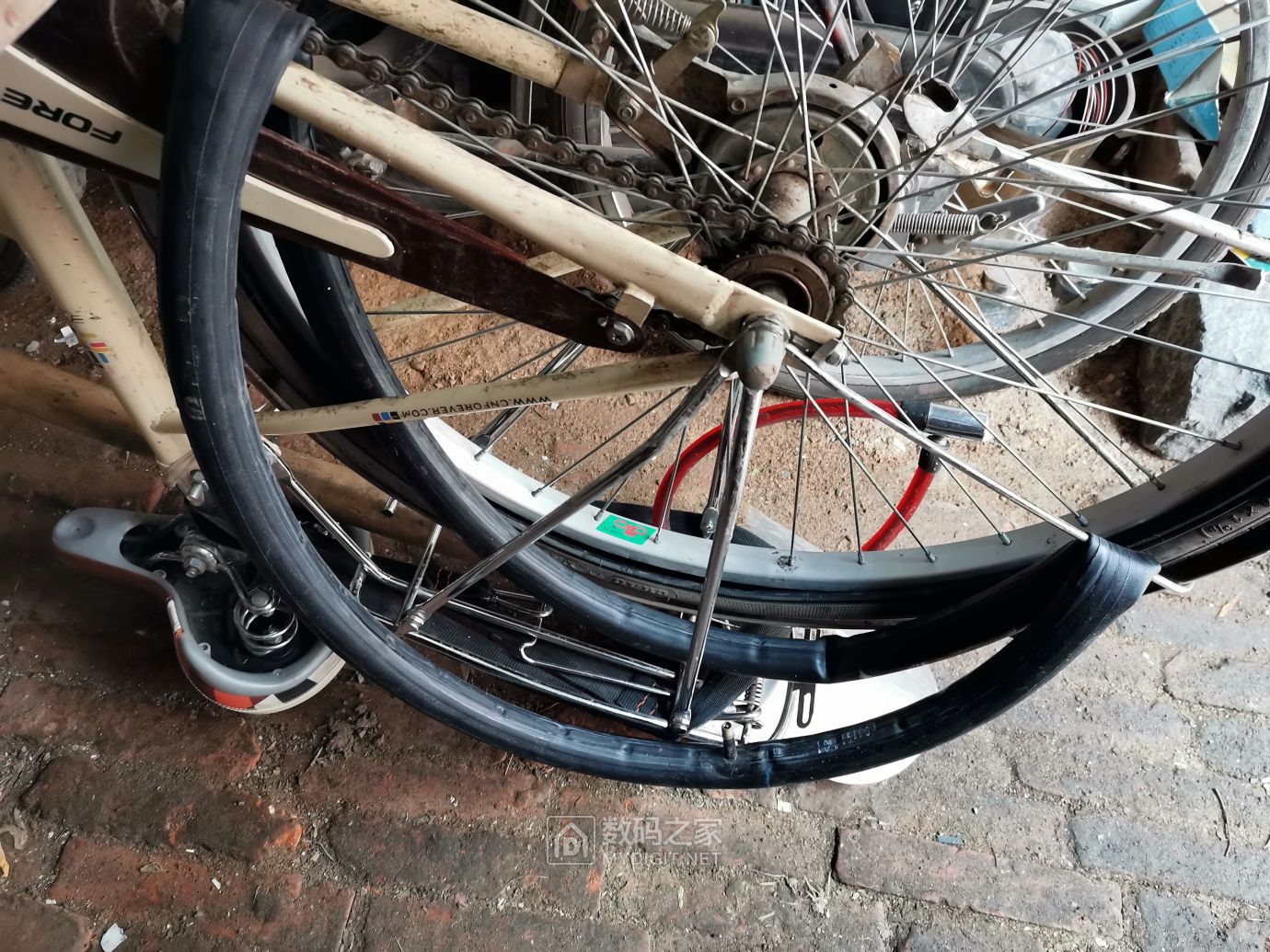

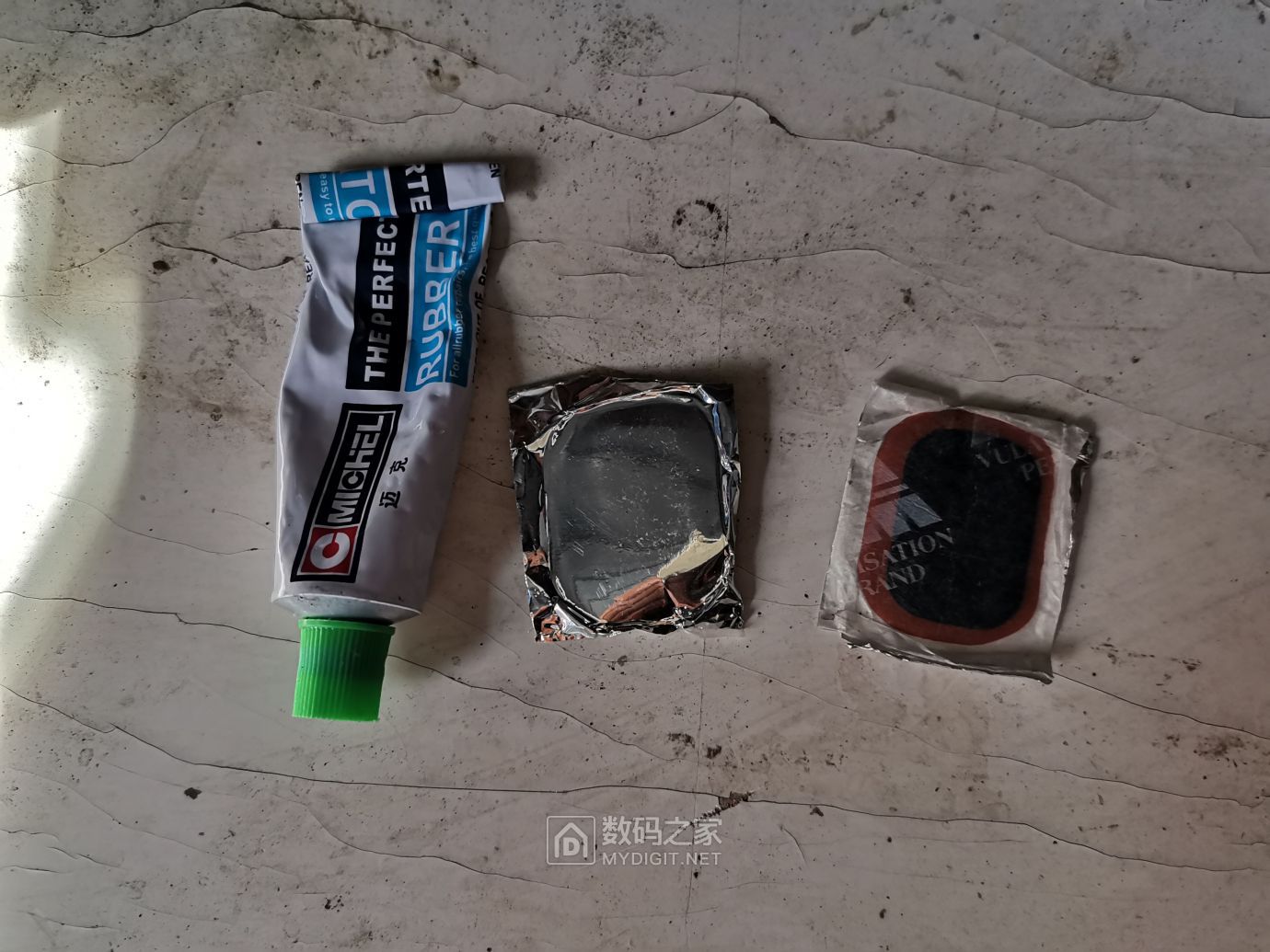

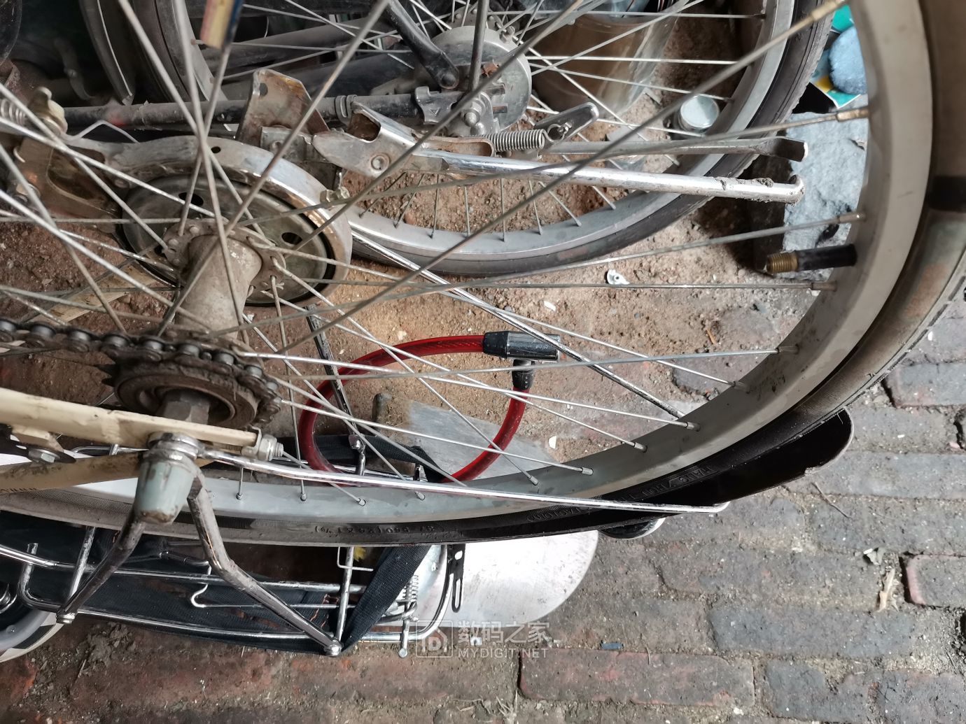

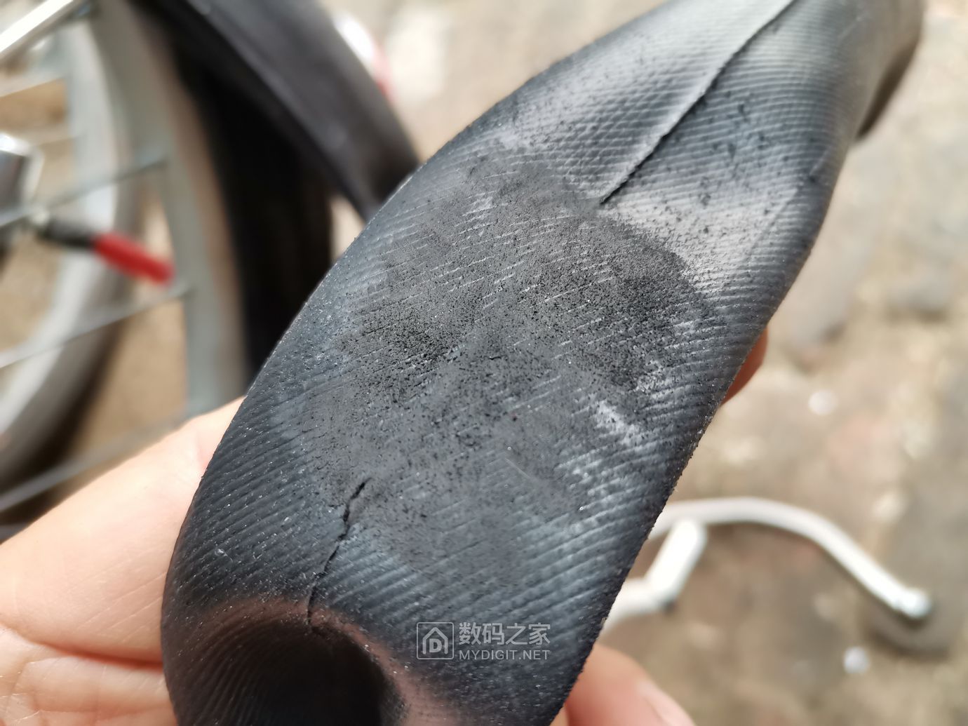

移动型电磨,紧急修理应急故障!要是你在野外扎了车带,可千万别慌张!移动电磨来帮忙!
科麦斯电磨这种改造最方便 ,
歪脑筋的坛友 ,老想着弄成电池电磨一体的,使用体验会非常差。
去野外蒿草多 ,嗯 ??? 补胎。
看这里有个口 ,漏气口

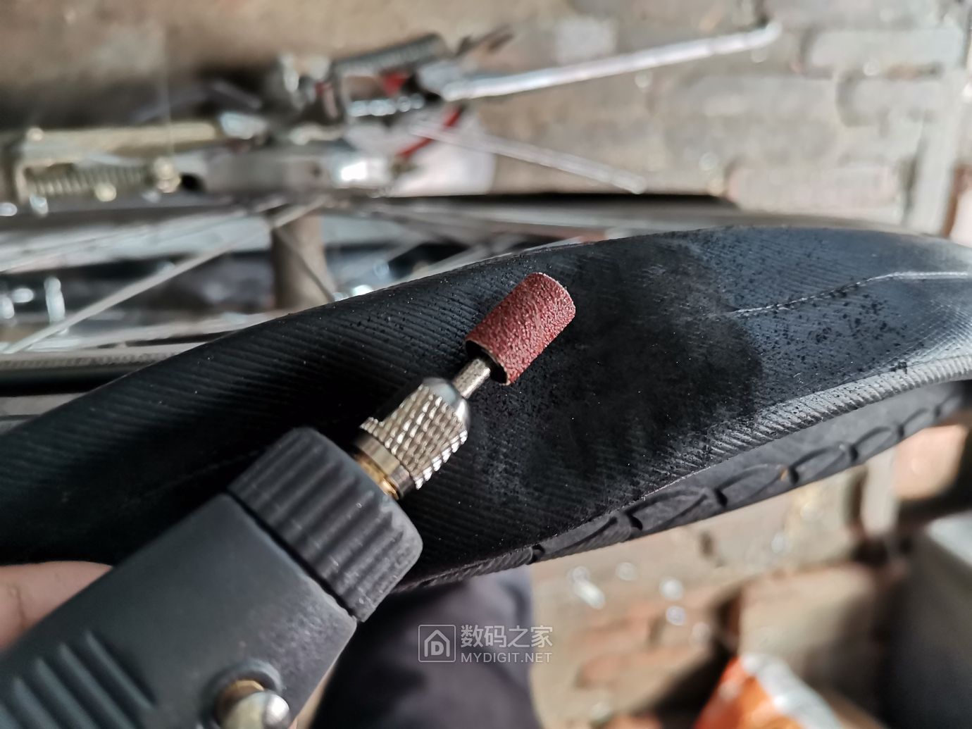

移动电磨非常方便 ,手感也好。
打磨完

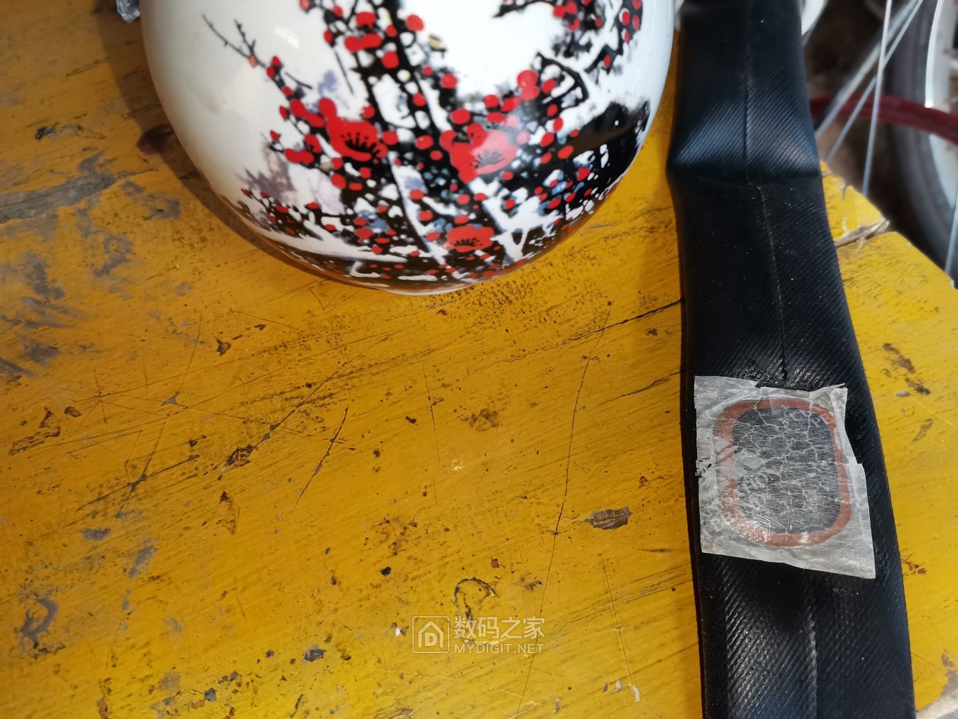

冷补胶

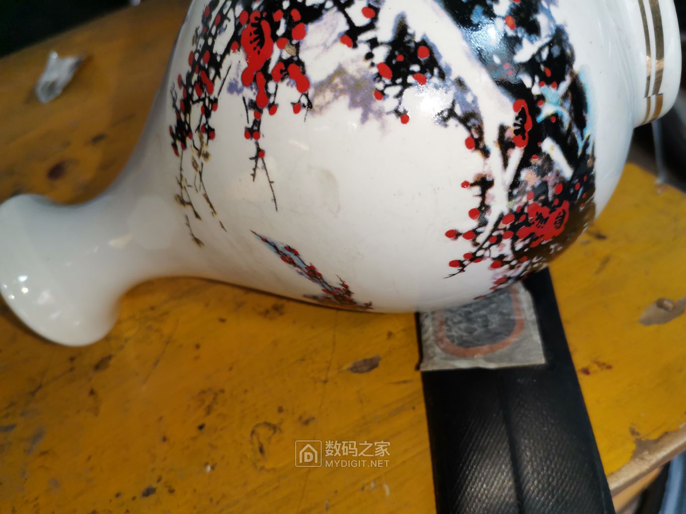

粘上,
找出珍藏的白玉萍 ,滚压几次 。
装好后,打气。
OK ,手工 。

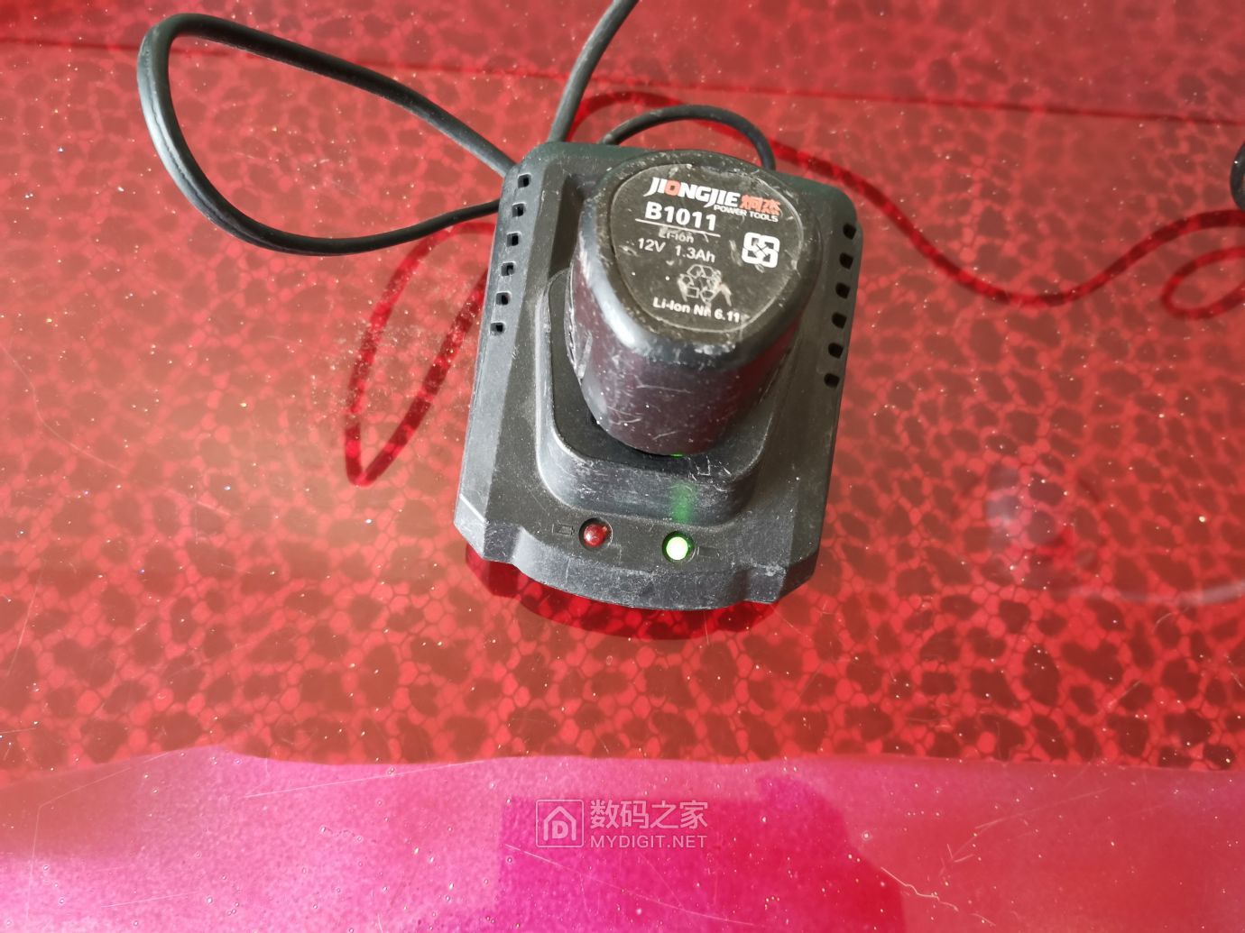

发表于 2020-5-10 13:13:22 来自手机浏览器 | 显示全部楼层
不错,电转的电池排上用场了

那要卸下后轮胎呀 。。。不简单:lol:
 楼主| 发表于 2020-5-10 21:24:50 | 显示全部楼层
zzqqzzz 发表于 2020-5-10 08:22
补胎的冷补丁干得快不,我买过有一种快的几分钟就可以装回去打气了,再后来买了一种,要1个小时以上才能装 ...
这种干的快 ,一般晾五分钟左右就可以。

 楼主| 发表于 2020-5-10 21:26:47 | 显示全部楼层
huangchao957 发表于 2020-5-10 09:47
骑车带这么多东西吗?
带个微型打气筒 ,电磨,冷补胶和胶片,两个螺丝刀。可以随便玩了

发表于 2020-5-10 22:35:31 | 显示全部楼层
手中也有个电钻的电池在想怎么改呢
