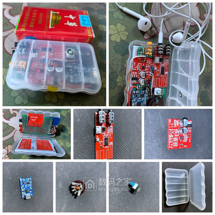

                                                                                         制作思路
      实体店、网络上售卖助听器的店家比比皆是,助听器的外观形状五花八门,价格从几十元到数千元不等。目前,我暂不急于花钱购买,不是因为舍不得这笔花费,只是担心购买后不适合佩戴,也不易日后自行更新;而略知电子制作的一位“老菜鸟”,由于对电子DIY情有独钟,为填补无聊以虚度晚年,故确定再“冒泡”献丑了。     我想,制作的助听器,首先要适合老年人佩戴使用,自私一点的说应该是以适合为我所用为主;其次,制作后的助听器,操作一定要简单且方便操作,拨动一下音量开关、同时转动一下旋钮,即可接听,而毋须每次必须开、关并接插选择等等一套繁琐折腾,毕竟佩戴者均已老矣,理解力和记忆力已是相去甚远;再次,老年人从没有佩戴助听器到必须佩戴,有一个“换代更新”的过程,犹如刚从工作岗位上退休下来时的待适应过程,这里重点应考虑“面子观”的适应,即以“无线”耳机替代“有线”耳机,遮人耳目,假如戴着有线耳机助听,遇到人时是解释“我很潮流在听歌”,还是多没面子的回复“我戴着助听器”?也许“偷、懒”的我还有这样一个考虑,那就是我在论坛上看到有不少有孝心的网友跟帖,希望得到有成品的简易助听器给听力欠佳的长辈享用。故此,在网购发达的今天,通过上网购买既便宜又成熟的模块,让多数人经过模块的简单拼接即可实现孝心的奉献,同时也能满足制作者DIY的乐趣。
                                                                                              制作过程
      @青柠檬i 等网友先后在论坛中发表了多编制作简易助听器的文章,我从中受益匪浅。之前,本想购买TDA2320等元件制作,有碍于当下的疫情使网购有稍许的不便,同时,考虑到网购并非一次性可以购齐所需元件,而如今眼花手抖,精力、记忆力已是今非昔比,担忧散件制作难以成功完成,所以萌生了购买模块拼接的制作。

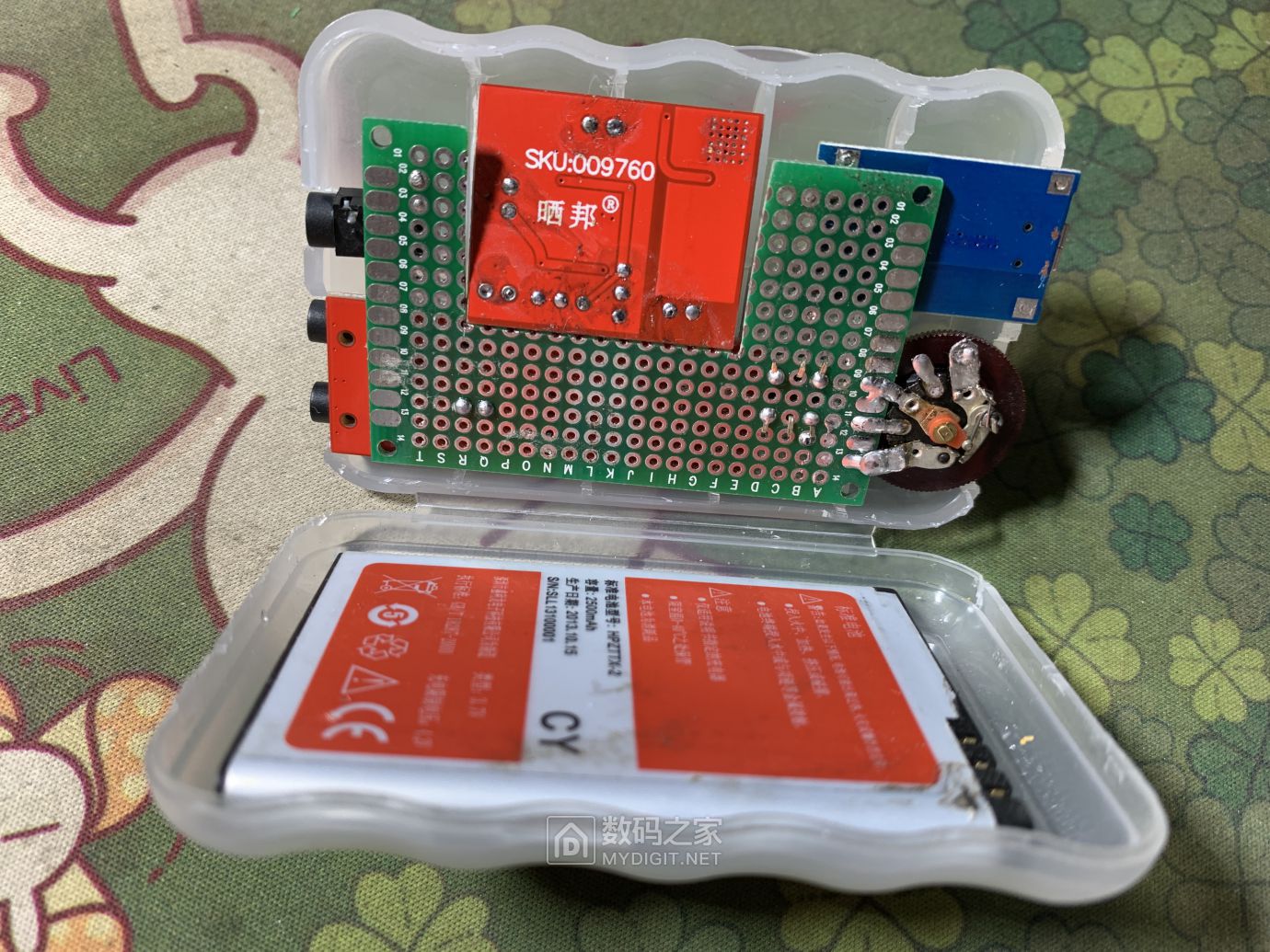

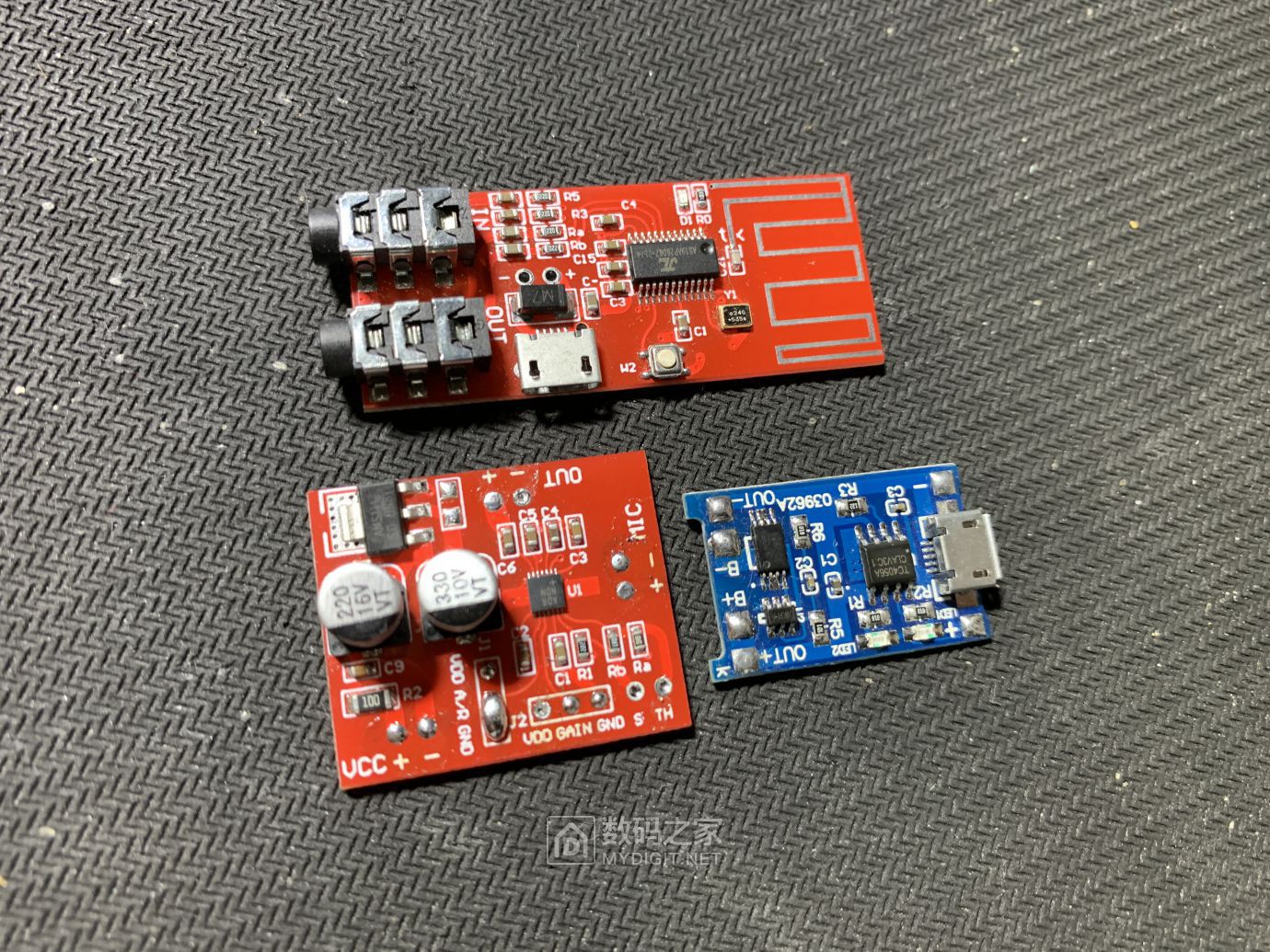

      (1). MAX9814驻极体咪头放大板(模块)(简称模块1) ,,非常适合制作助听器,是不二选择。这款模块自带功放,接上电源和麦克风,不需再增加功放即可带动普通有线耳机作为助听器使用了。特别是模块自带的AGC(自动增益控制)功能,非常优秀!假如一款没有带AGC(自动增益控制)功能的助听器,一个偶然的外界撞击声,足可以吓破佩戴者的胆子,甚至震破其耳膜。制作带AGC(自动增益控制)功能的助听器,是制作关键中的关键!在完成这次制作之前,我曾经用LM386试做了一款简易助听器,一次佩戴调试时家人不小心跌落了铝锅盖,相距5~6米远的我被这传入耳朵的撞击声差一点吓破了胆,耳膜似乎有被震破的感觉!
       MAX9814驻极体咪头放大板(模块),通过模块上的“跳线帽”可进行三段音量调节,但不是“顺滑”的线性调节,在佩戴中拔插调节音量不是很方便;故建议在麦克风的输出端口,加装可调电位器(如果二个模块共用,可调电位器阻值为50K;如果单独使用模块1,阻值为250欧),以实现输出音量的“顺滑”线性调节。(见图)

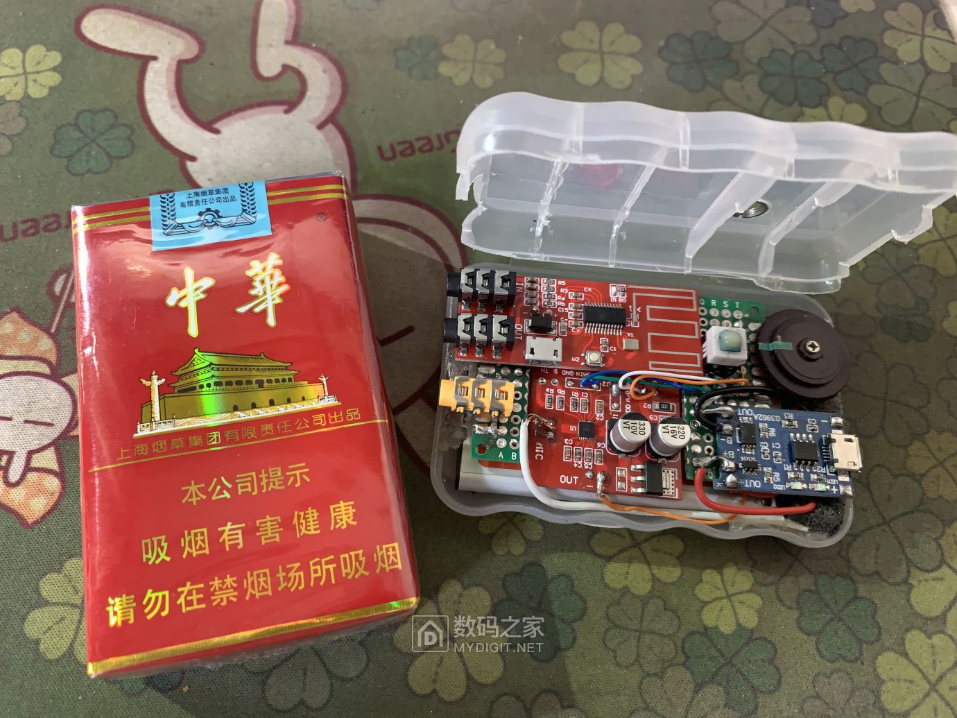

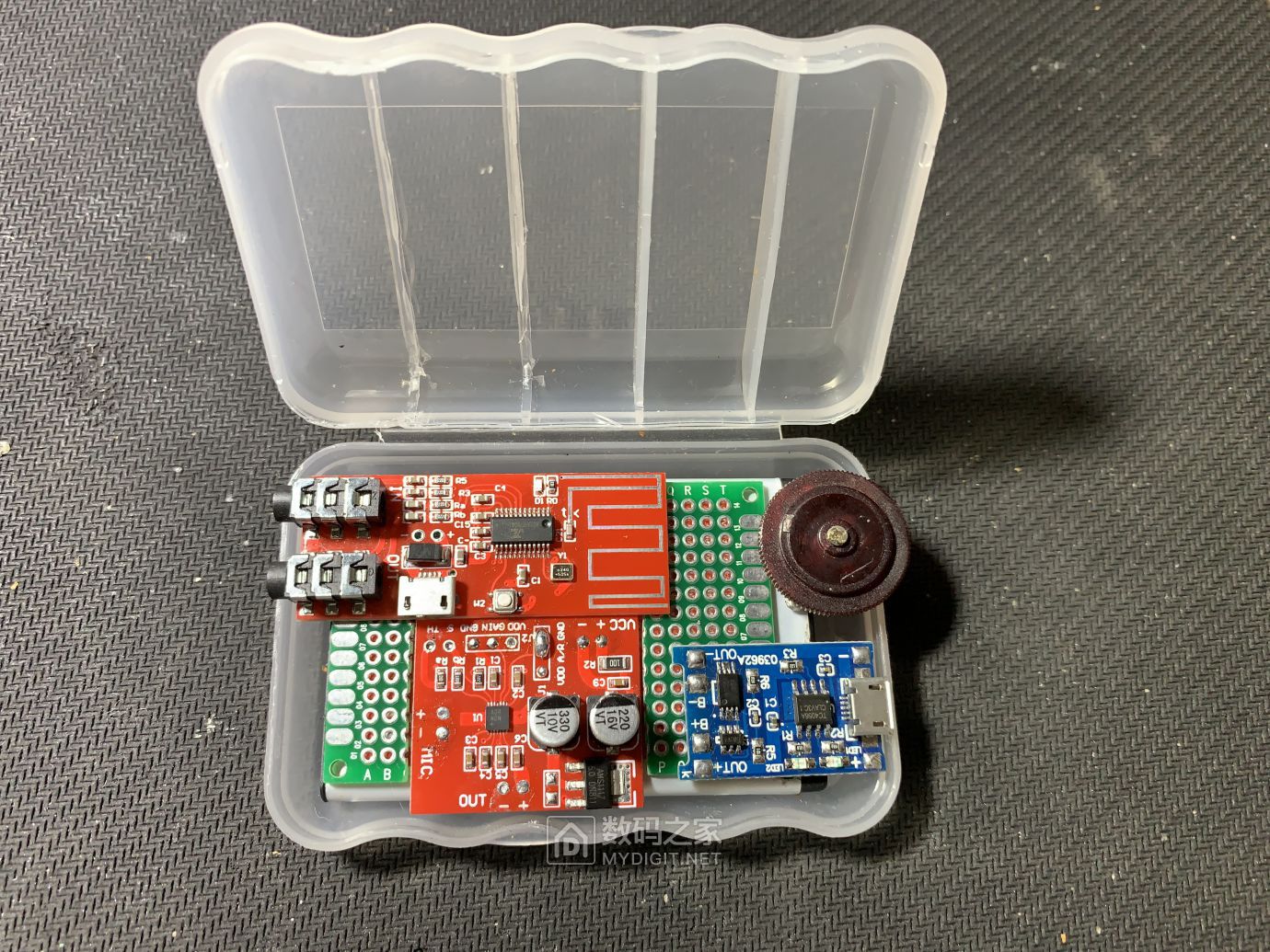

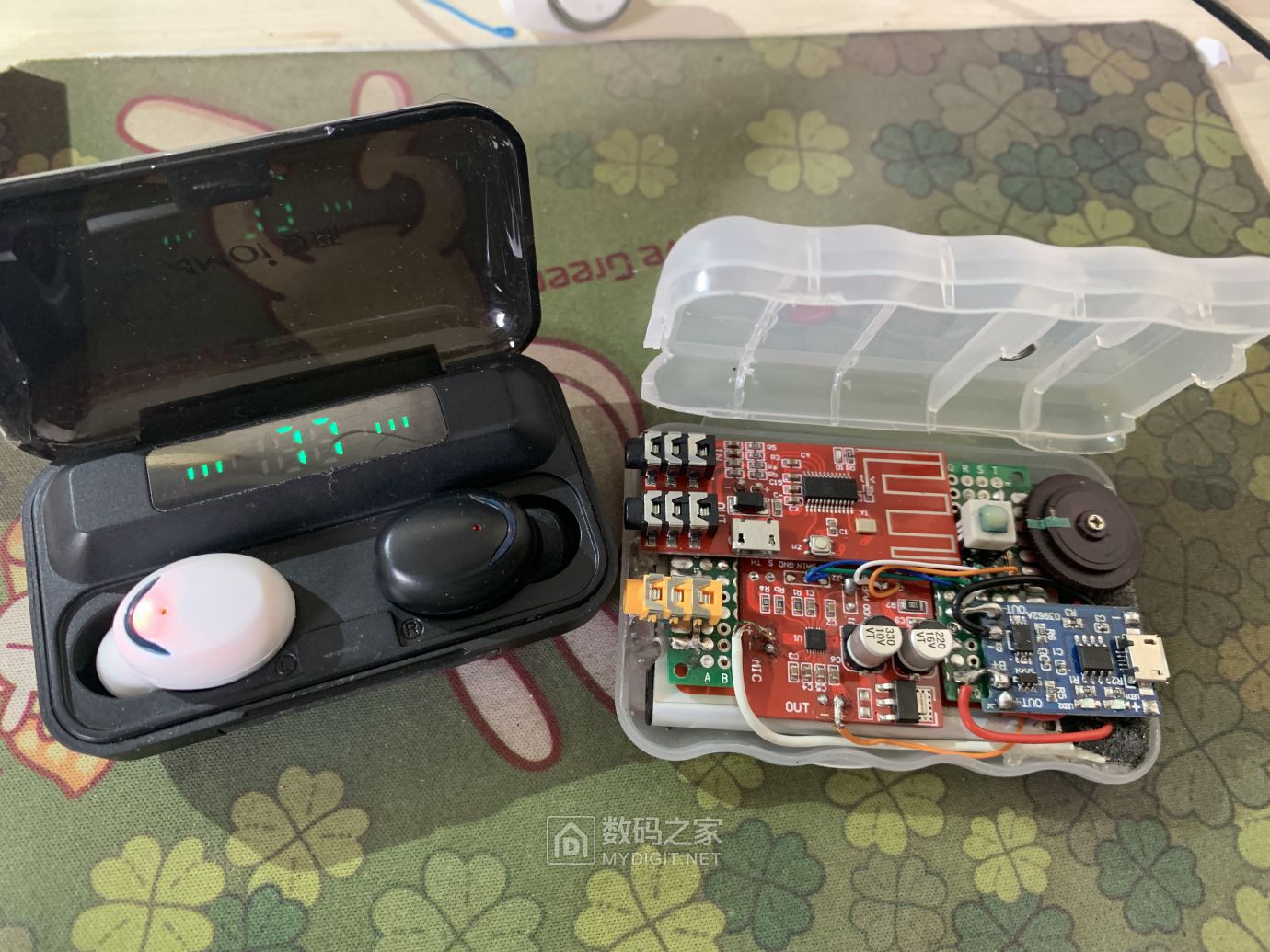

      (2).蓝牙发射+接收模块(简称模块2)。将已制作好的模块1,把音频信号输出接入到模块2上端的音频信号输入端口,即可实现制成“无线”助听器,并可单独或者共同用蓝牙耳机或有线耳机接听。
         在给模块2通电前先按住模块上的音量调节按钮,然后再上电,即可选择并实现“发射模式”(要实现无线助听器则必须选择此“发射模式”),日后断电后会保留此选择,不必每次开机都要此重复操作。此模块带有功放,模块1和模块2共用后,音量比模块1的更大。
         增加了模块2,助听器实现了“无线”功能,消除了“有线”的诸多不便。但不足有三:1.蓝牙耳机与模块的通讯距离只有在3米左右,没有标称的10米,不知是什么原因造成,不过,这样的距离应该是够用的;2.蓝牙耳机接听中有0.5秒左右的“延迟”,无法解决。据说蓝牙延迟是无法克服的通病。3.MAX9814驻极体咪头放大板是一款单声道模块,但是,作为助听器使用应该没有必要具有双声道功能,它具备人声的助听功能就足矣。(见图)
       (3).二款模块,可以使用18650锂电池,也可以接入聚合物锂电池使用。使用中模块1电流约4.3ma,模块2电流达32ma。可以搭载4056充电小模块边充电边使用。
       (4).使用效果。(二个模块共同开启时):“有线”方式效果很不错(有线耳机接模块2下方接口),“无线”方式因受延时影响,需要适应,佩戴者可权衡选择“无线”或“有线”。佩戴后,我又听到了环境嘈杂声响、甚至听到了久违的远处小鸟鸣叫声。

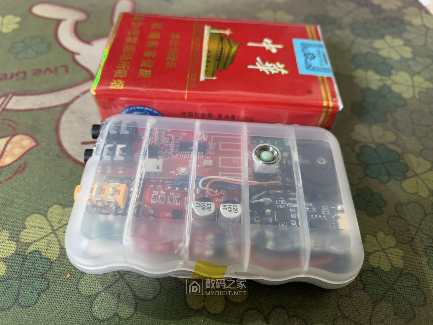

       (5).关于“摩擦声”问题,我在制作中充分参考、借鉴了网友麦克风的固定方法,用很软的耳机线焊接,以硅橡胶粘贴在盒子上并在麦克风外壳包裹了泡沫,但还是无法完全避免外壳与衣服的摩擦声。不过,由于使用了带AGC(自动增益控制)功能的模块1,摩擦声完全在可以接受的范围内。至于突遇的撞击声、路上的喇叭声、大声咳嗽等,由于有AGC及时的“压制”,则完全无须担心!目前,我有一个克服“摩擦声”想法:即、保留元件盒子内部原来安装的麦克风,另外再制作一个“领夹”式外置麦克风,并在盒子内部安装一个“3.5MM音频插座”,这样插上外置的“领夹”式麦克风就可脱离衣物的直接摩擦而不产生摩擦声,盒子隐藏在衣物口袋内、牵出的“领夹”式外置麦克风随意夹持在领口或口袋外方也不失雅观
                                                                                                后    记
        二款模块,技术成熟,制作精良,不易损坏,一旦制作完成,经简单调试后即可长期使用。二款模块,均可在某宝的同一家店铺内分别搜索“MAX9814驻极体咪头放大板”和“蓝牙发射+接收模块”,其中有一家的运费是4元,二款模块网购总价不足20元。当然,有一些小的配件(比如音量开关等)也可以一并购买。(见图)
