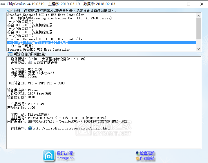

一个金士顿16gU盘,量产成砖,短接主控能识别。好多工具都试了,固件刷不上。在论坛里发现这个工具 :MPALL 0x7F-DL20 v5.03.0B - BK_20160711  。但是网上没找到下载的地。烦请大神发一个给小弟。再次谢过。

链接: https://pan.baidu.com/s/1Y0nY3rB8HwHvKofbQs9l9Q 提取码: 2sti
试试看吧

STTOOL_V37F_92_SZ_20181011
找这个sttool试试

成功了,谢谢!:handshake:

耗时3个小时成功,谢谢:handshake:

用的哪个工具开出来的?
 楼主| 发表于 2020-5-15 14:27:22 | 显示全部楼层
fanallen 发表于 2020-5-15 14:12
用的哪个工具开出来的?
就是您发的那个,2楼的网盘里都有:handshake:
