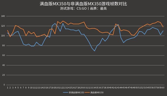

以《CS:GO》最高画质为例,橘黄色线条为满血版MX350的帧数表现,蓝色线条为非满血版MX350的游戏帧数表现。这里可以看出:在基本参数相同的情况下,满血版和非满血版MX350的游戏帧数上限相差不大,但由于MX350频率更高,所以帧数波动会小很多,也就是帧数下限比较高,所以使用满血版MX350玩游戏的话画面帧数更加平稳一些。
