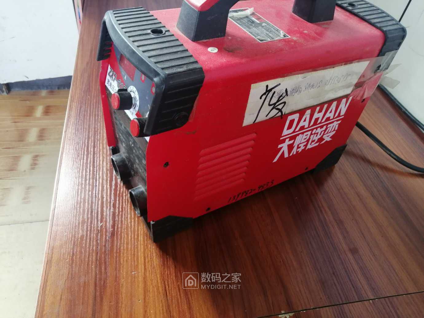

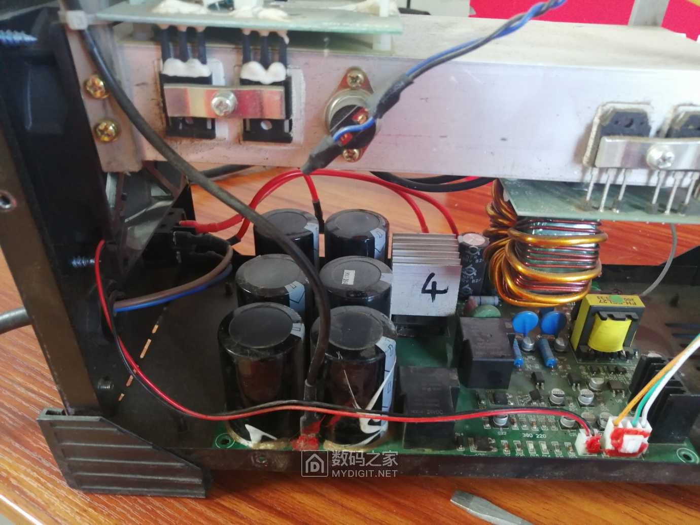

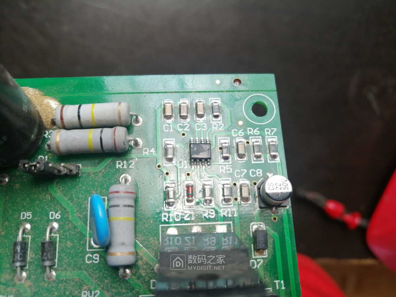

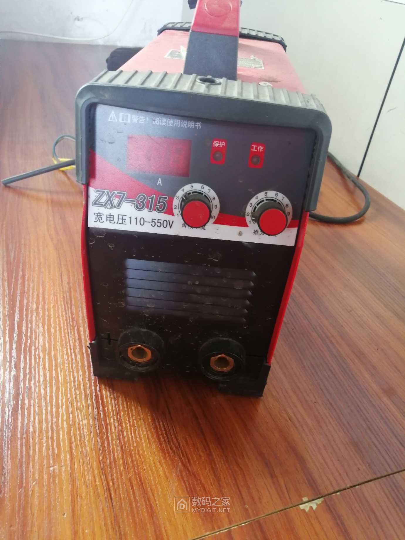

单位同事的,双电压,原220V电压不知啥时坏了,一直用380v,某天一声响,据说电源线击穿打火,后再试操作面板显示正常,无输出,今天有空拆开看看。整流桥击穿,电路板铜箔烧断,同热启动热敏电阻并联的继电器开路。右上角有个芯片爆皮无型号,鉴于目前控制板正常先不管它。给电路板上两个继电器线圈引脚24V电压,为啥都是电源板上220V灯亮?倍压继电器开路不是应该380V电路运行吗?断开的铜箔咋连接好呢?
