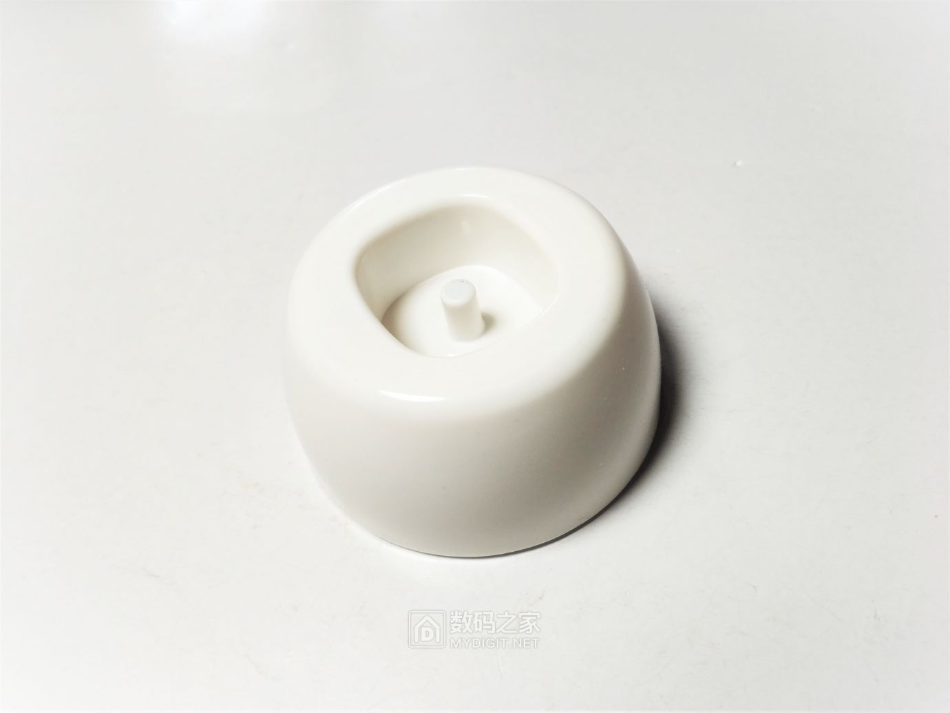

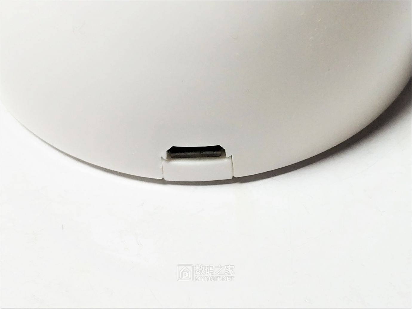

淘宝客推广的电动牙刷,看着还行买了一个,牙刷已经有拆解图了,我就不拆了,充电器拆了看看。
无线底座

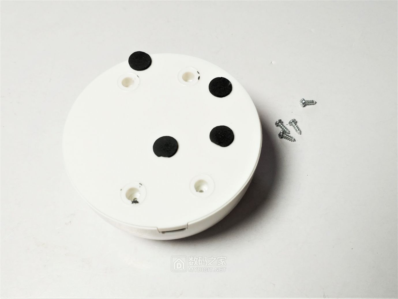

四个廉价脚垫
空载就40ma
充电时140,实际有用输出100,然而充满了还是140,想变回40必须拿下来:sweat:
四个螺丝
非常的简单

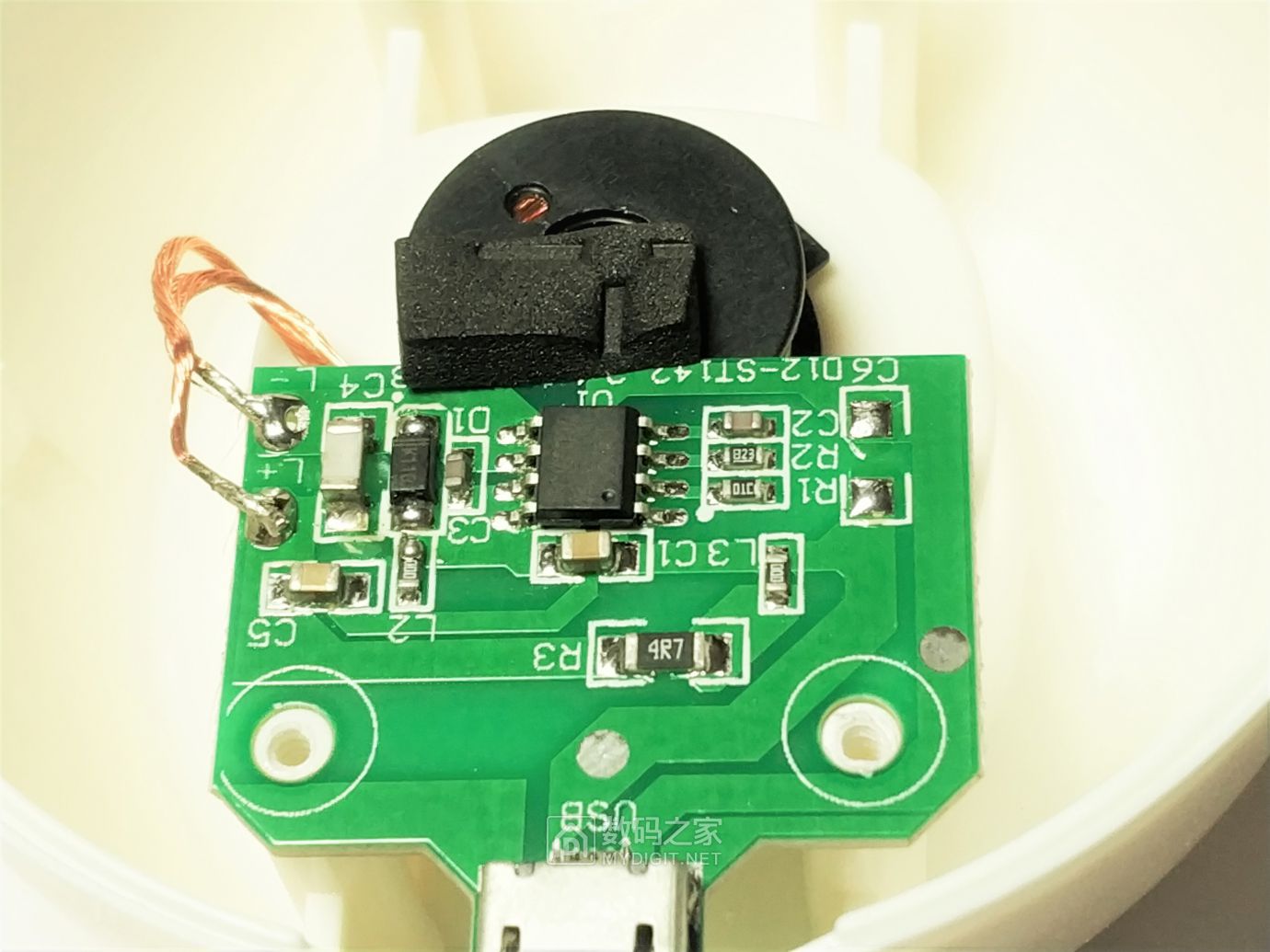

就一颗ic,没有识别之类的功能。
反面

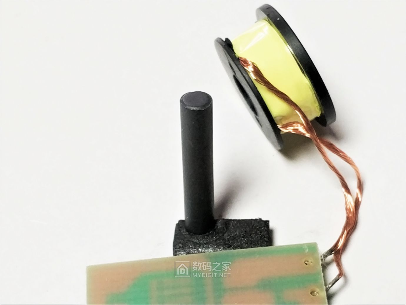

线圈内部有跟磁棒,用来和牙刷线圈增强耦合。

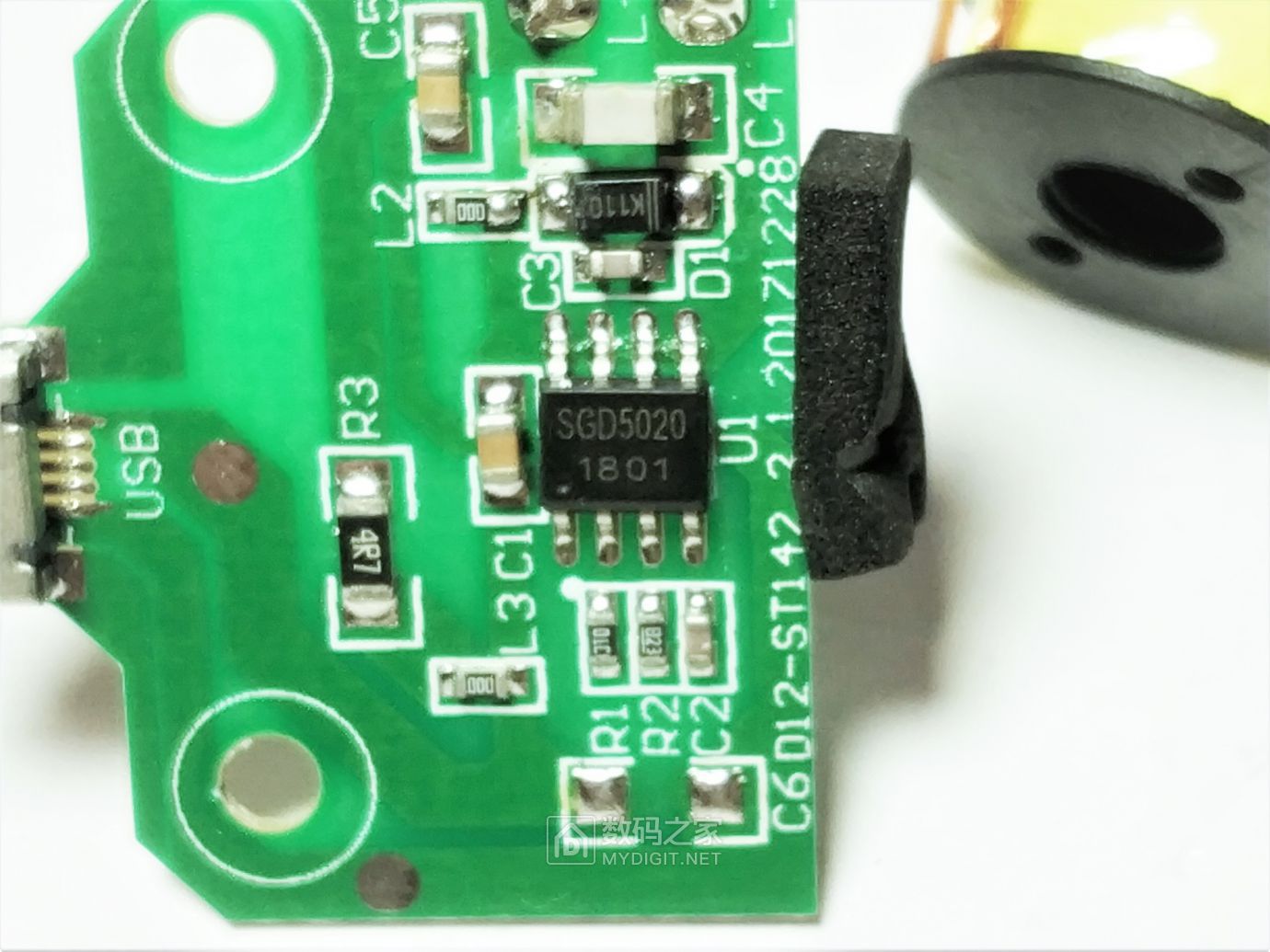

sgd5020,振荡和功率输出。
资料
这个属于它激式振荡,频率由ic外部rc决定,内部单端下拉式驱动,属于boost升压谐振拓扑。
由于资料里没有看到输出反馈和过零比较电路,怀疑就是简易的开环半波输出。

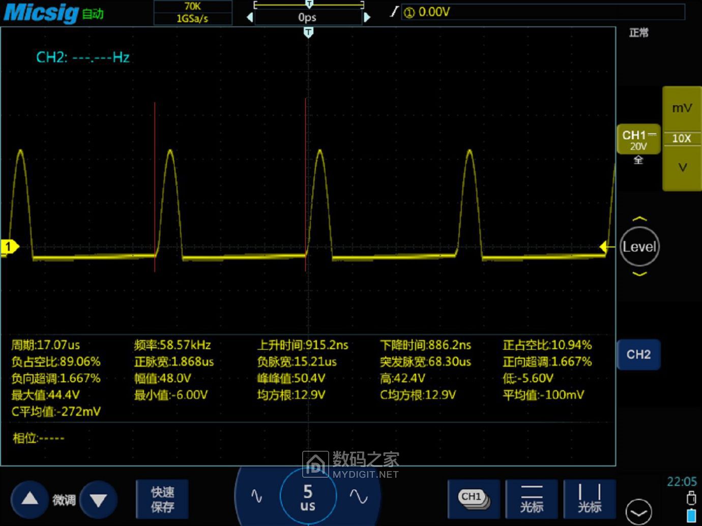

示波器验证一下,注意探头夹到线圈两端,接地夹子夹的是电源正极做参考点。
果然是近似正弦“半”波,如果全波就必须至少设置过零比较电路,峰峰值大概50v,频率58khz恒定,整个波形馒头波占比只有10%,证明内部驱动方波的占空比也就5%左右。
接上牙刷波形参数变化不大,馒头波占比降到了9%左右,由于馒头波下降沿是电容对电感放电形成的,负载加大,放电速度加快下降时间减小,控制又是开环无补偿所以占比会小幅下降。

没有胶封,小心进水。

充电和USB那里容易进水腐蚀

按理说,插上牙刷脉宽应该变大的
