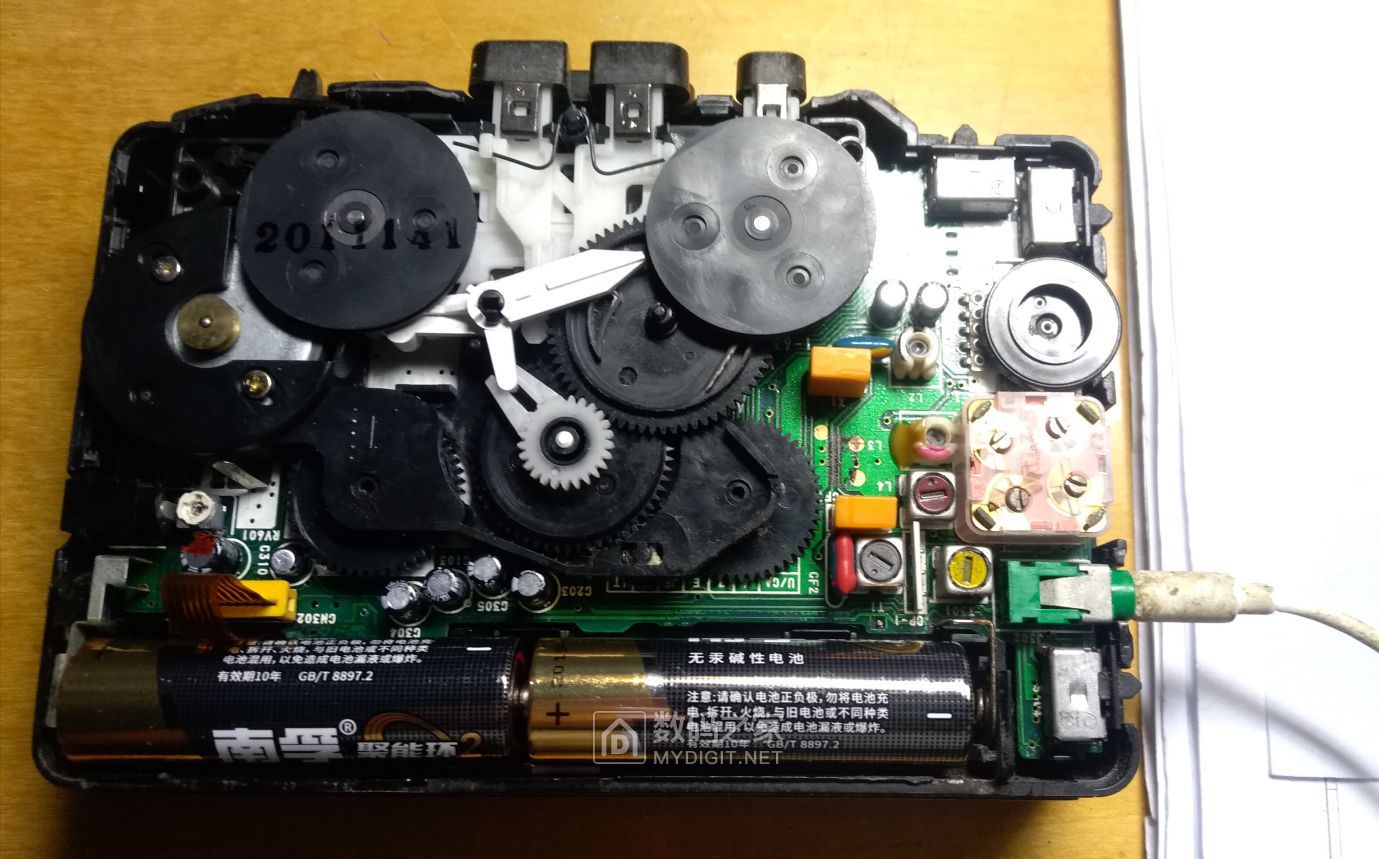

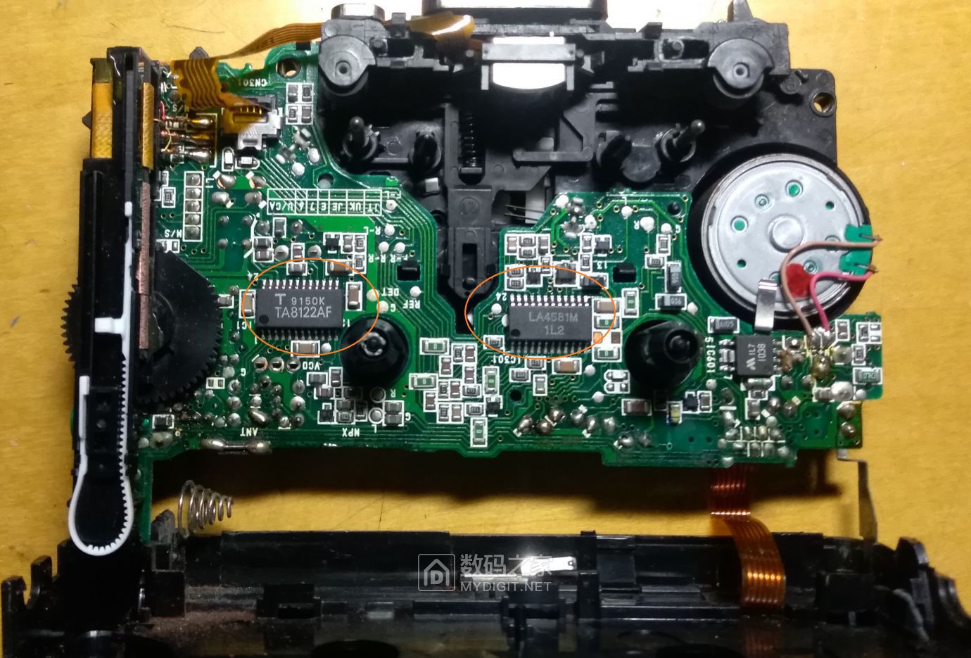

闲置了多年的索尼WALKMAN,翻出来,也不知道好不好使,拆开机器,把电池接头,主板电路污迹清理干净后,安装好电池,插上耳机,查找了主板上的两个主要芯片资料,发现3V供电脚正常电压,开机,声音居然很悦耳;只可惜,磁带驱动的几个塑料齿轮上有1个很细的橡皮轴带因为老化断成几节了,否则磁盘应该可以听的;
收音机工作正常,声音悦耳
收音机工作正常,声音悦耳
两个主要控制芯片
两个主要控制芯片

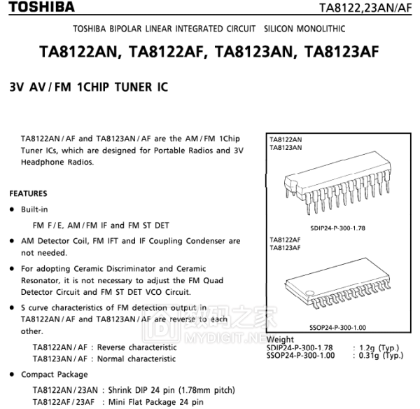

东芝的调谐IC
东芝的调谐IC

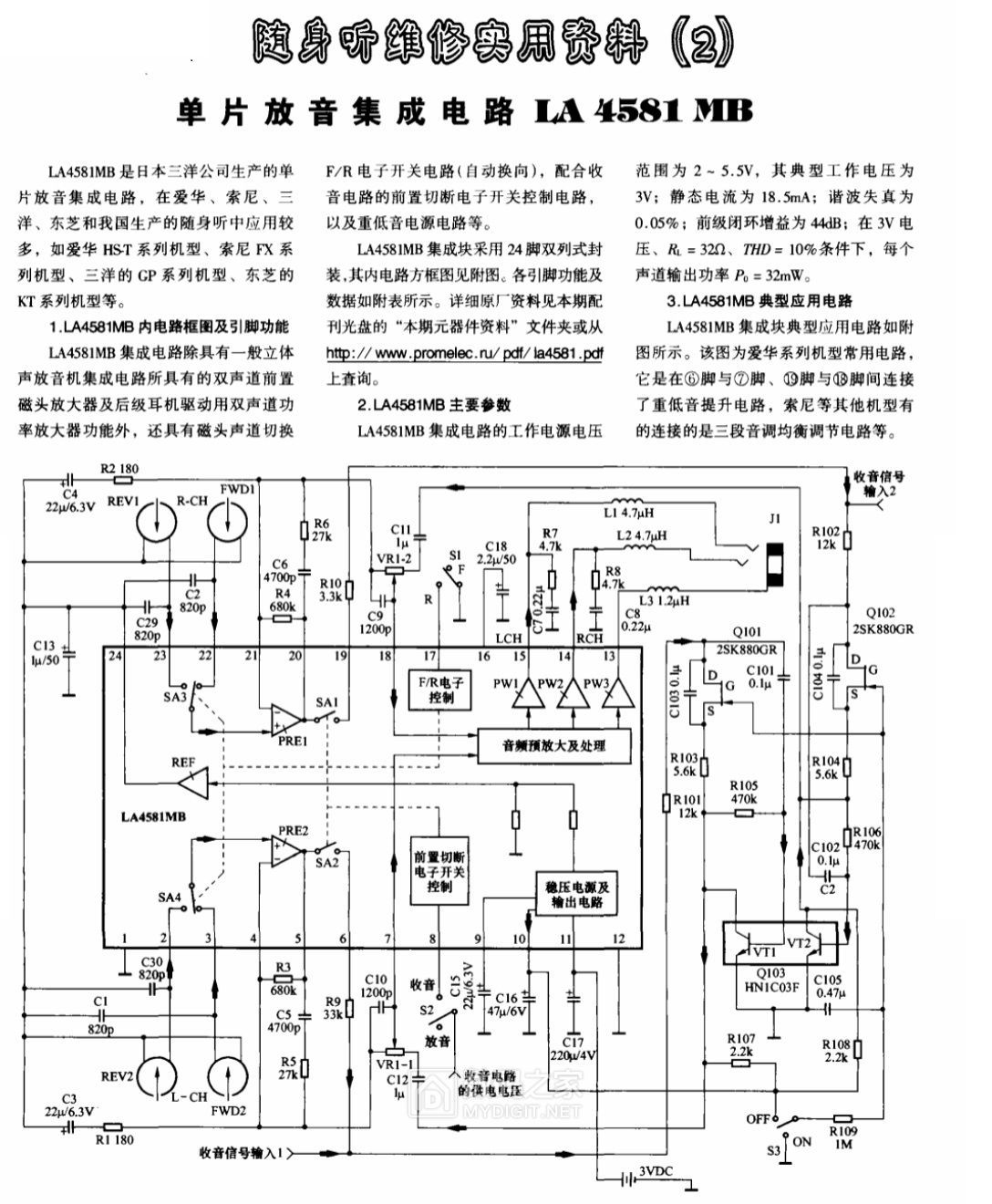

LA4581MB电路图
LA4581MB电路图
