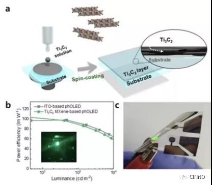

图:Mxene 薄膜的形成(上),采用现有的 ITO 电极和 Mxene 电极的发光元件效率和采用 Mxene 透明电极的柔性发光元件图像

研究团队通过溶液工艺形成 Mxene 薄膜后,进行了低温真空处理,调整 Mxene 表面存在的作用基的比例。与现有的透明电极相比,有效注入空穴,采用了酸度低、快速气化的新型空穴注入层。
研究使用了通过表面和表面改性形成的 Mxene 透明电极,实现了该结构中理论上计算出的最高效率。与采用现有的透明电极的有机发光二极管(OLED)效率相比,实现了同等程度的发光效率,采用 Mxene 透明电极,在高弯曲次数下也能保持稳定运行。
