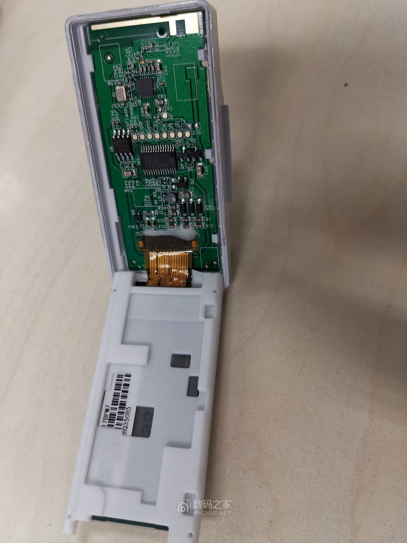

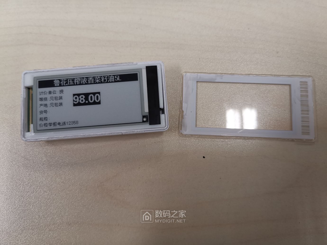

闲的无聊,某鱼上买了几个电子价签,是墨水屏的,到手迅速拆开让大家看看。
主要配置:

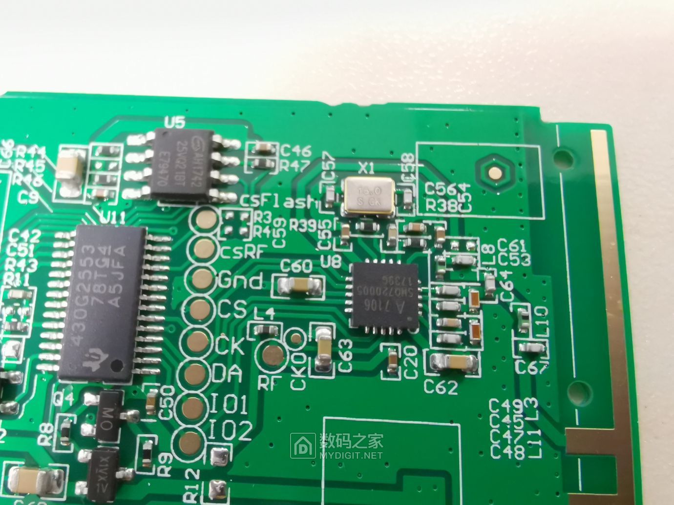

2.13寸黑白色EPD,HINK E0213A04;26pin fpc 焊接 ; 分辨率 250x122
mcu:msp430g2553 tssop 28pin
rf:A7106 qfn 20pin
spirom:25vq21b ; 256K flashrom
两个cr2450并联供电 号称能用5年
