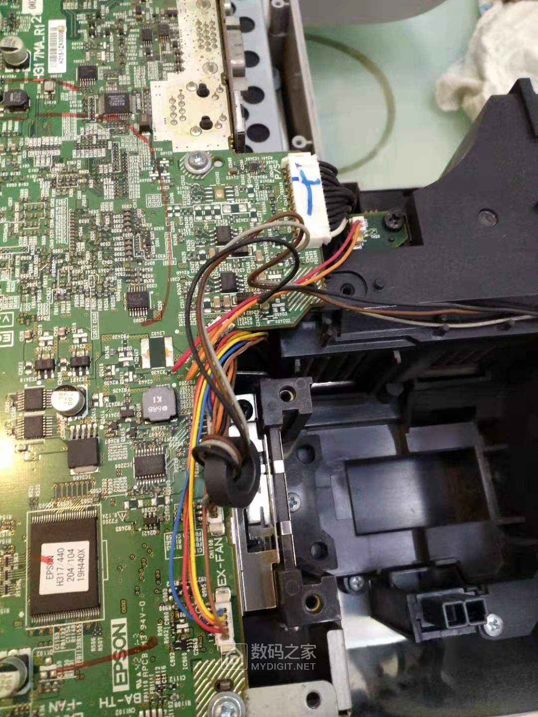

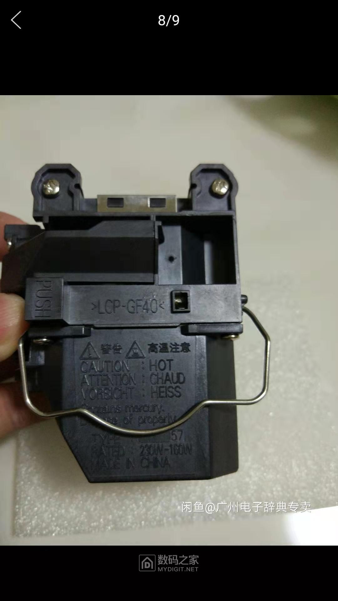

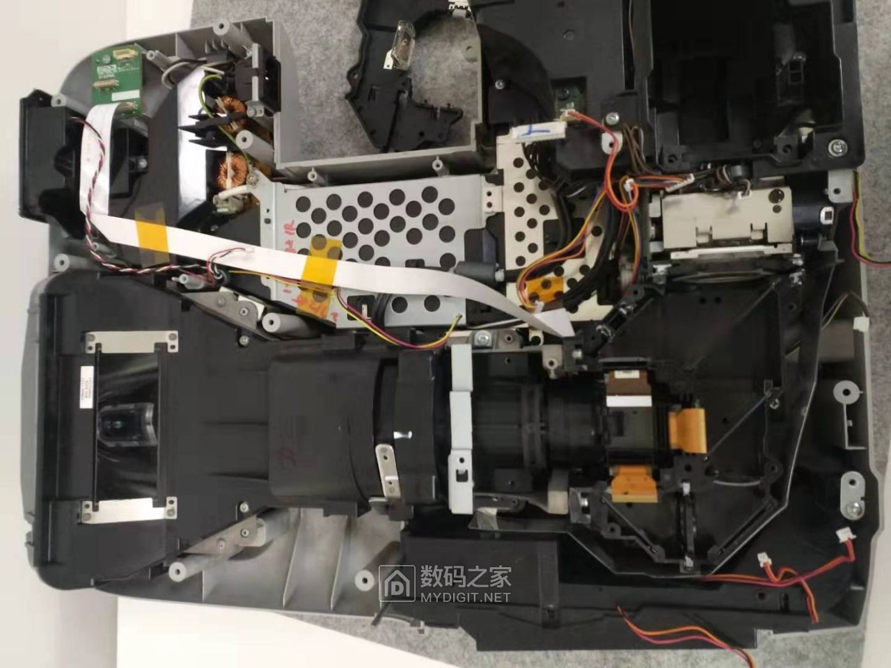

最近收了一台爱普生EB-450W反射试超短焦投影机,亮度很好,但是图像有黄斑。
拆开发现是偏光片老化。此机型网上资料不多,只能吊投,正投无法翻转图像,
灯泡发热比较大,噪音也明显,想改LED但是屏蔽不了灯板。在此也希望研究过的朋友提供一下帮助。
把拆机图发上来大家可以参考参考。
正面开壳:

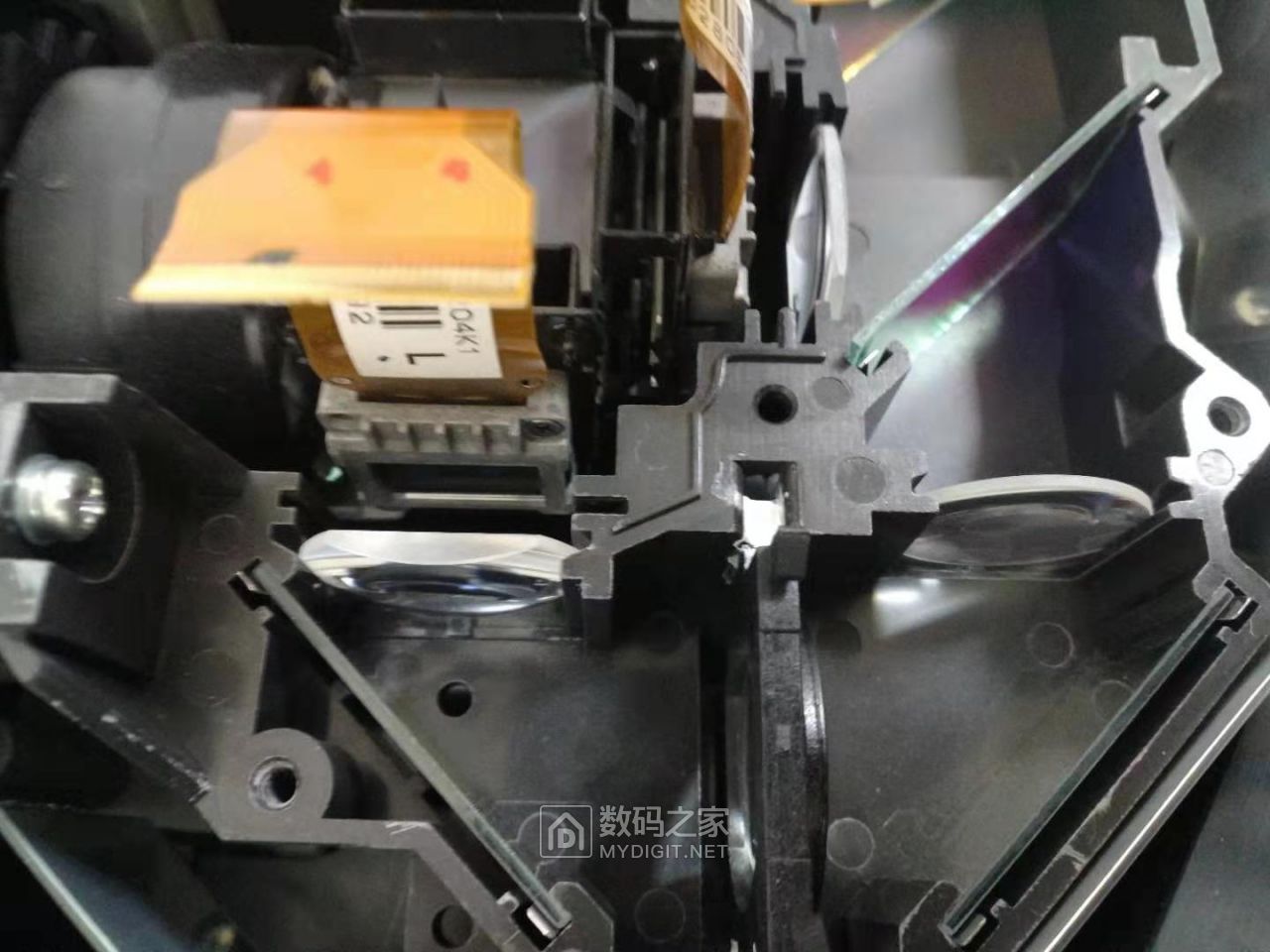

光路比较长

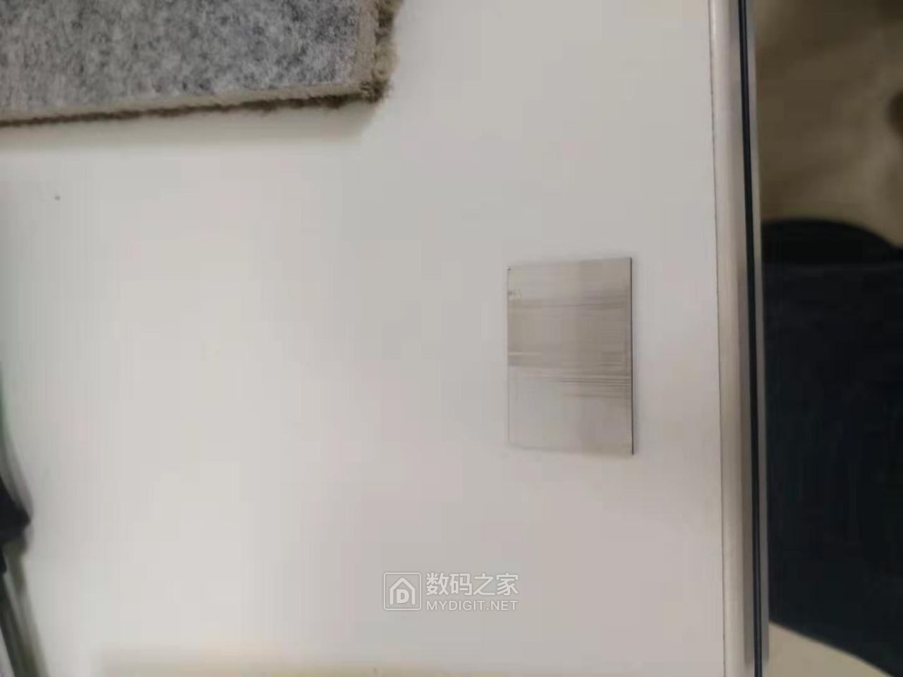

蓝色偏光片老化了。图像某一区域缺蓝色,会造成图像有黄斑。尤其是显示白色时会更明显。
顺便提醒一下各位,镀膜的偏光片不能擦拭。镀膜很容易脱落。

发表于 2019-3-19 12:20:27 | 显示全部楼层
镀膜到底能不能擦,原理楼主能不能解释一下。有的镀膜怕溶剂,但是有的镀膜也不怕溶剂。擦过不少膜了我。

发表于 2019-3-19 20:38:53 | 显示全部楼层
nnbuchicao 发表于 2019-3-19 12:20
镀膜到底能不能擦,原理楼主能不能解释一下。有的镀膜怕溶剂,但是有的镀膜也不怕溶剂。擦过不少膜了我。 ...
不能擦的镀膜其实不是镀膜,这种无机偏光片的工艺名叫蒸铝拉丝,还有铜拉丝,可以用显微镜观察出来,平常的有机偏光片是碘拉伸乙烯片

发表于 2020-1-6 09:46:22 | 显示全部楼层
偏黄,那你的偏振片是蓝色液晶片前面的把,换就是了,
