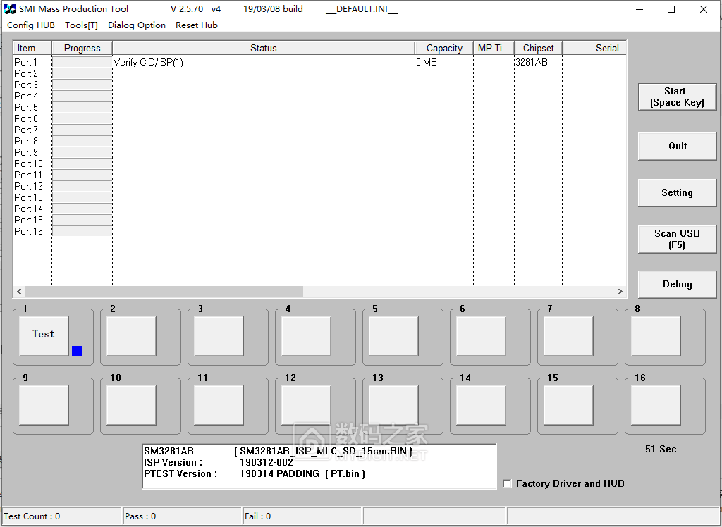

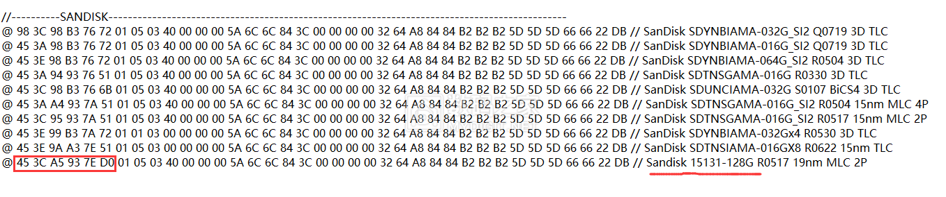

一网友订做一块3281主控的typec优盘,手里有SM3281n typec双头的板子,还有Sandisk 15131-128G,准备合体做个128G优盘给网友。
首先更正一下以前的一个错误,附上贴地址:
https://www.mydigit.cn/forum.php ... 396&highlight=3281n
SM3281n是68pin的,而不是64pin的,以前没仔细数,想当然地以为是64pin了
焊接过程略……
量产工具识别如下:

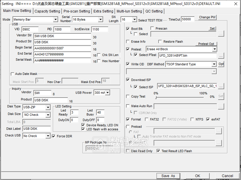

参数已添加
设置如下:
目前的情况是开卡到Verify CID/ISP(1)这里,灯灭了,然后过一会儿就不识别掉盘了。
重新插拔后能认盘,是无固件状态。
跳线如下:
sb8通,电压R44=1.8v
换无奈的666版本和S0312v3结果一样。
有做过同样方案的童鞋,是否可以分享点经验?
