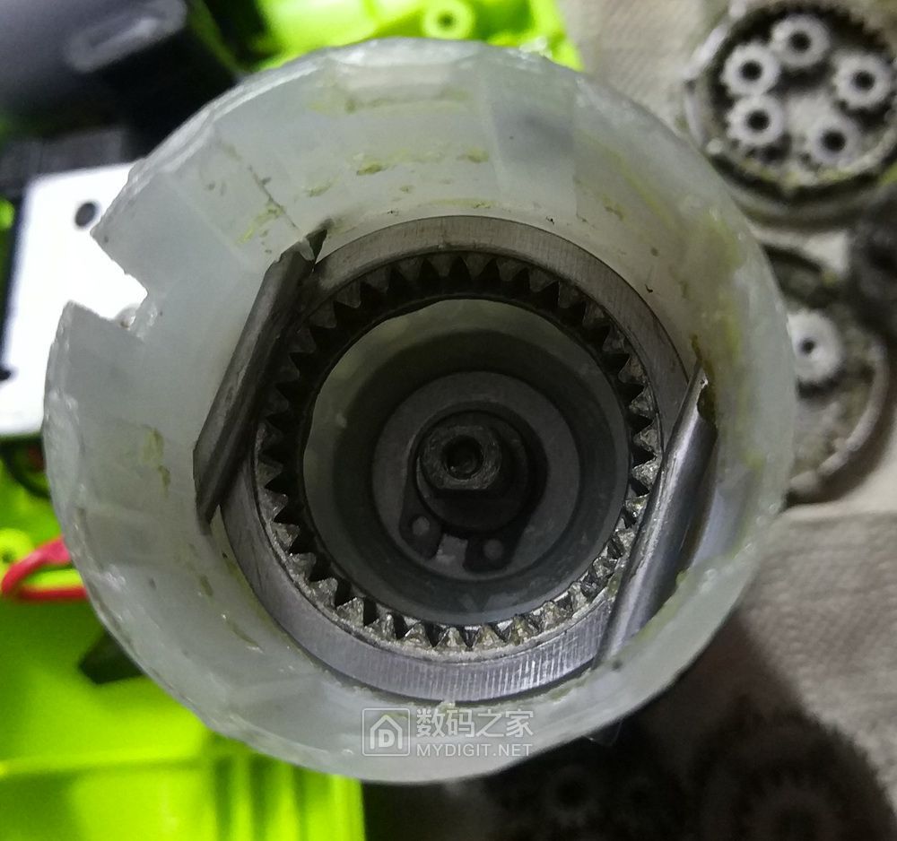

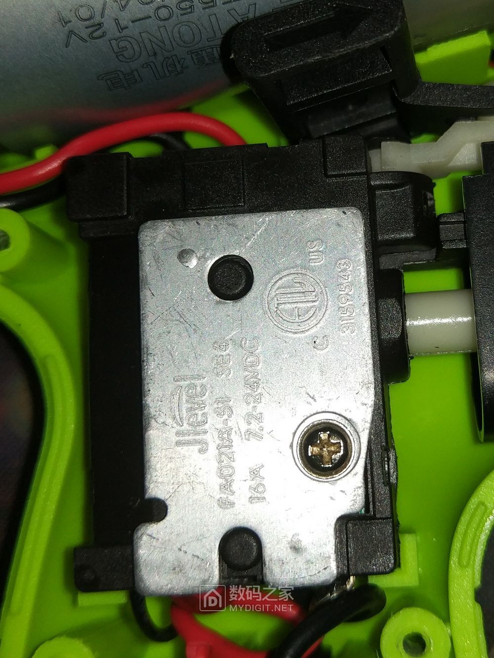

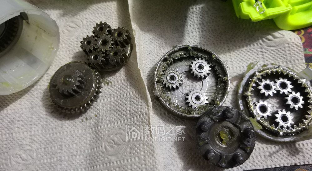

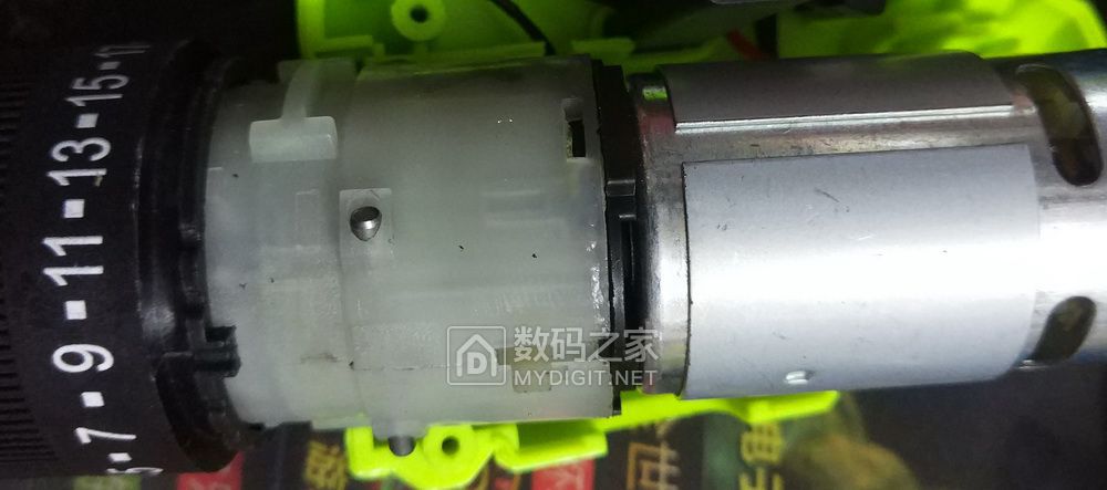

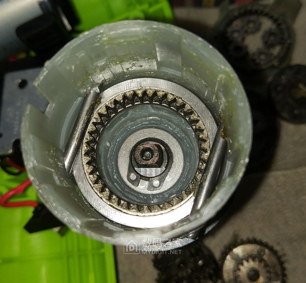

感觉就是绿版的虾牌,只不过是双速的,转速和同心度都还可以,声音也不大,一级三星齿轮,二、三级五星齿轮,变速箱和之前拆的南威类似。
