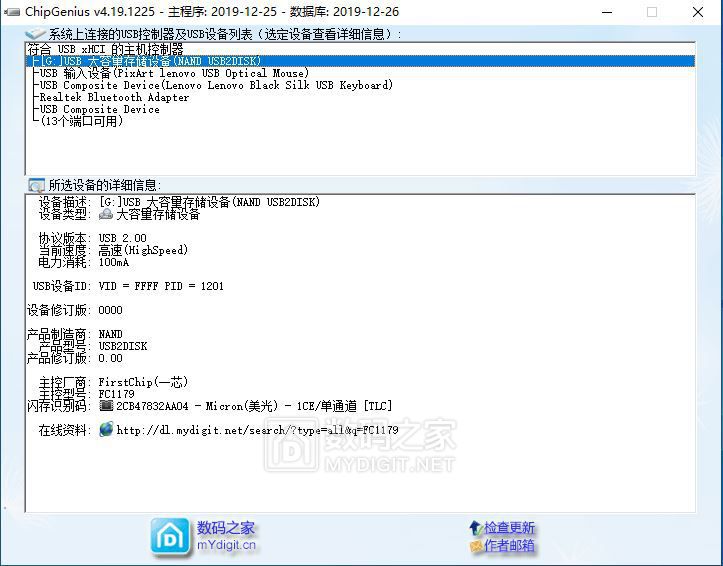

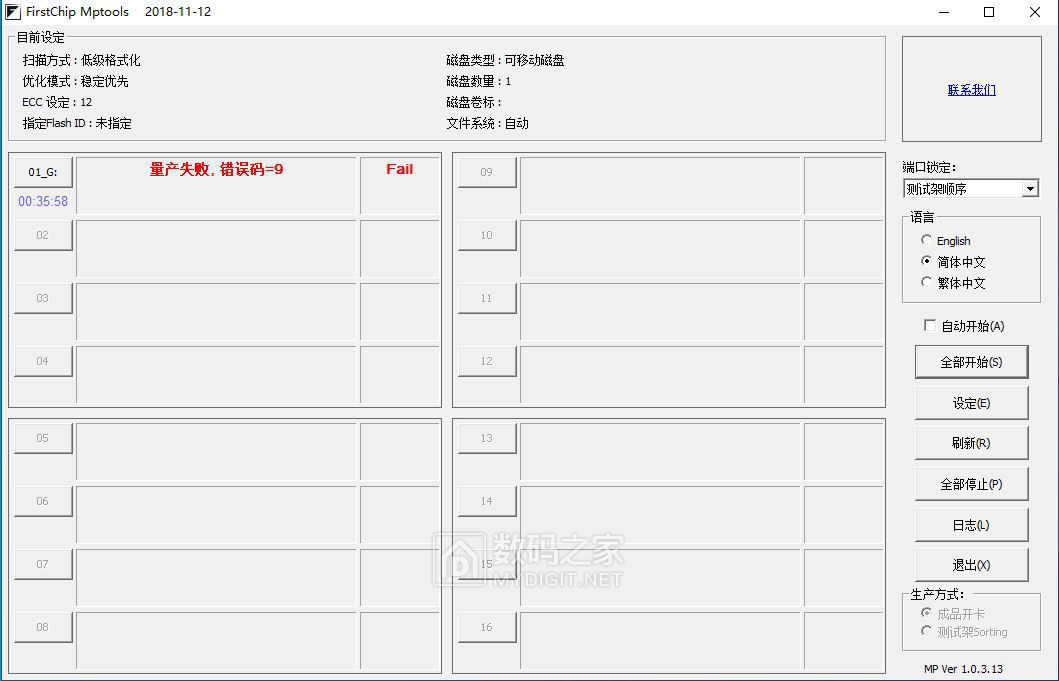

试了20181128,20190228,两个版本的量产工具,都不行,插上电脑灯亮,不认盘,用检测软件,可以测到主控和芯片信息,是量产软件版本问题,还是设置问题呢?
