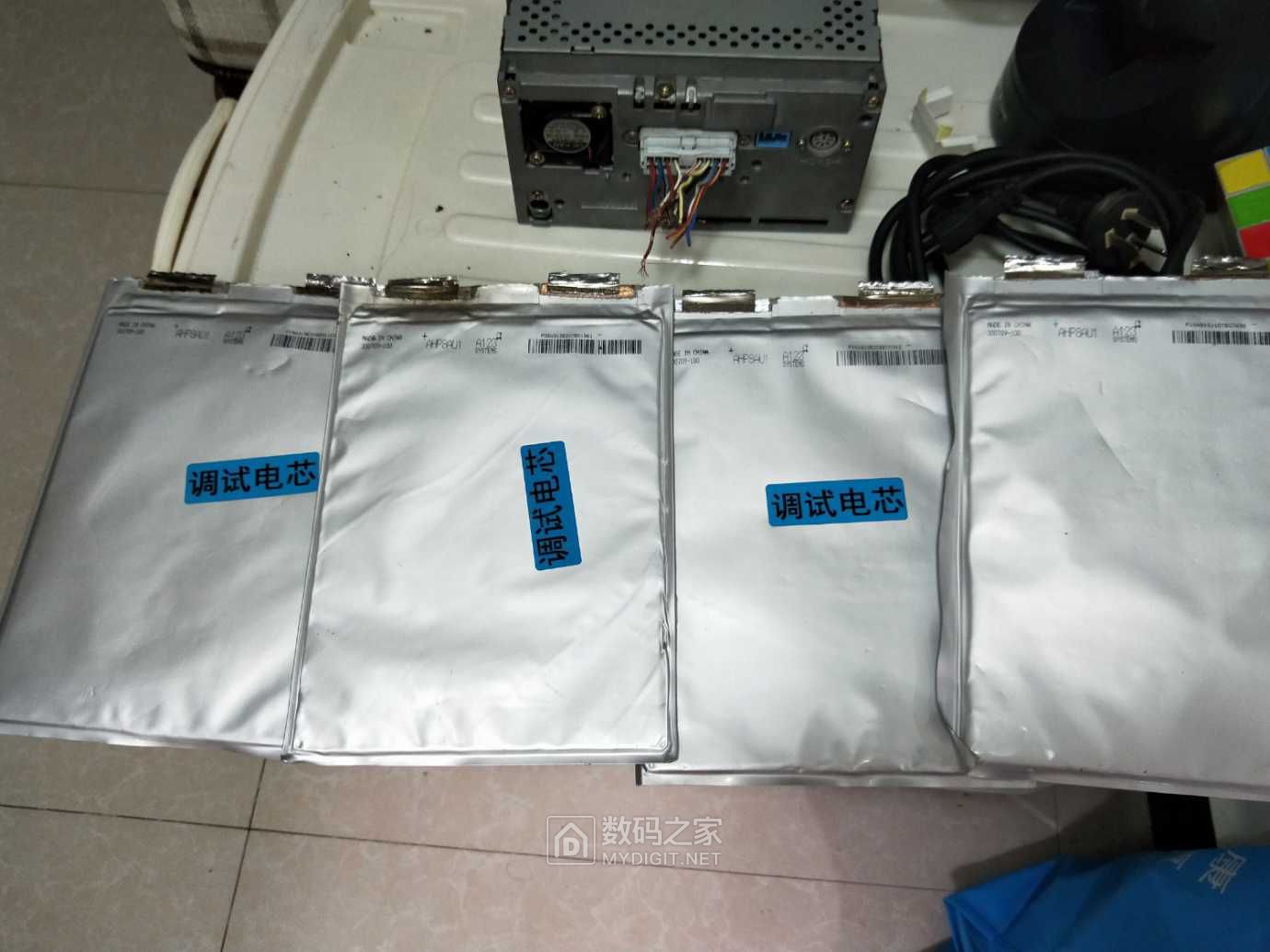

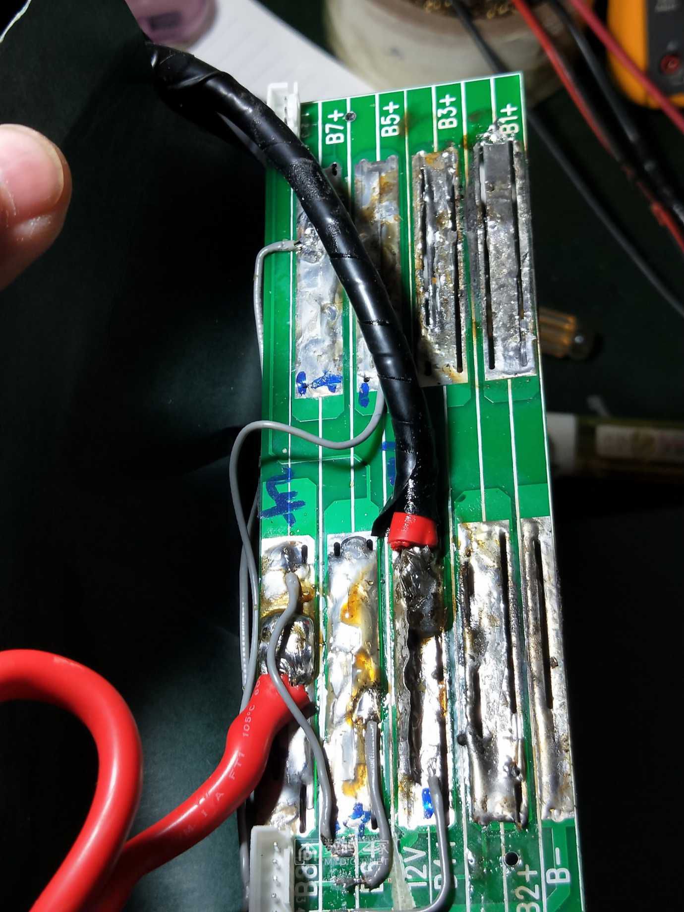

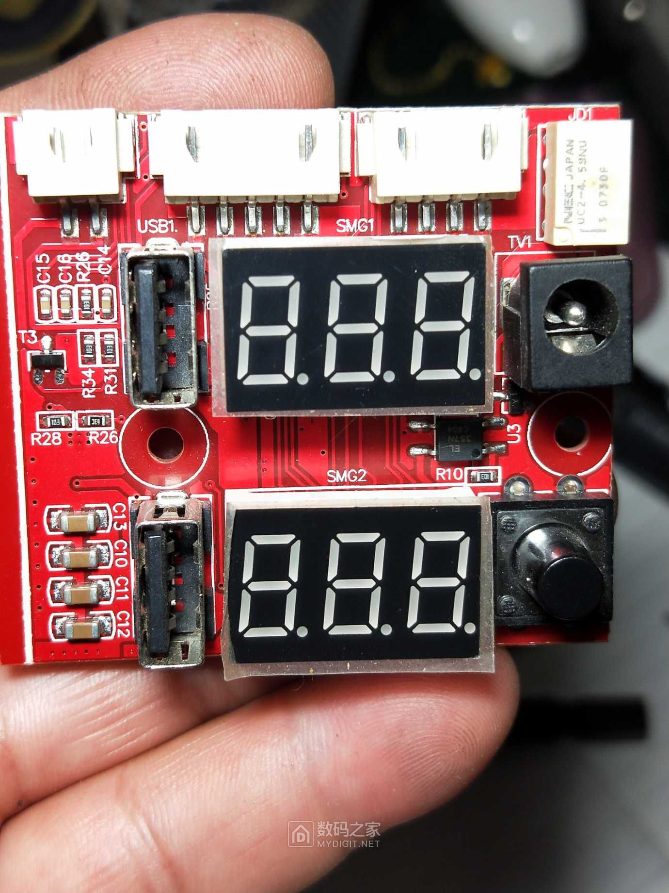

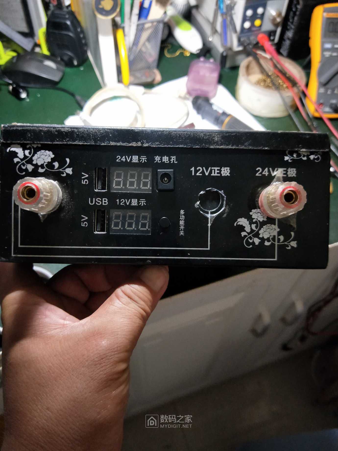

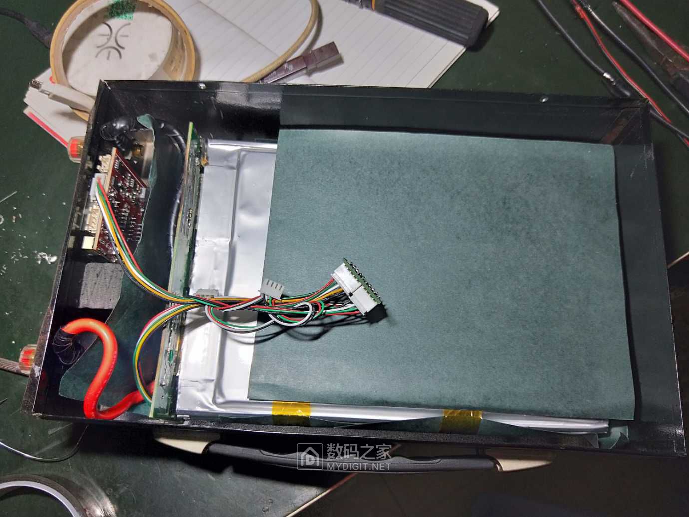

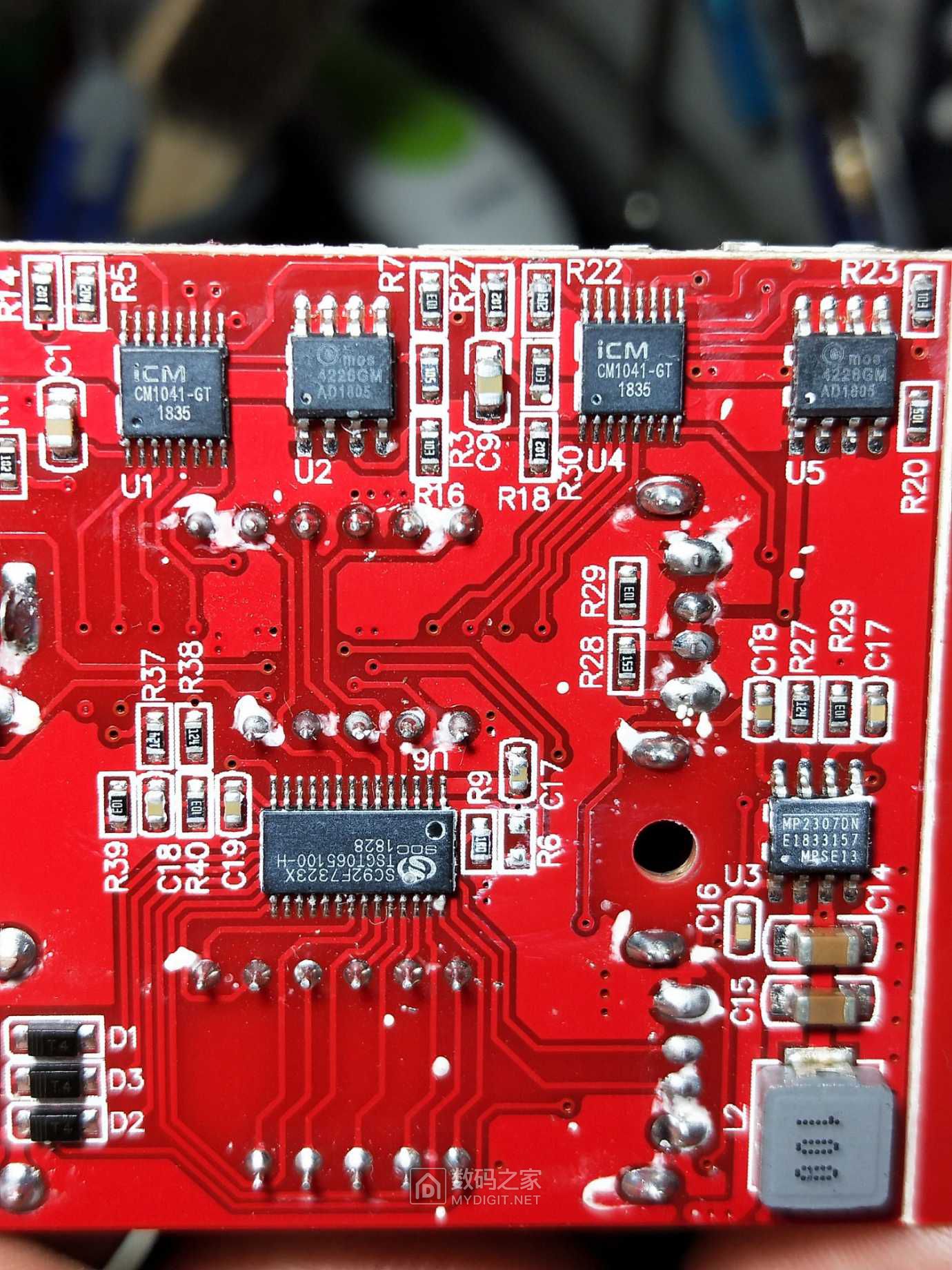

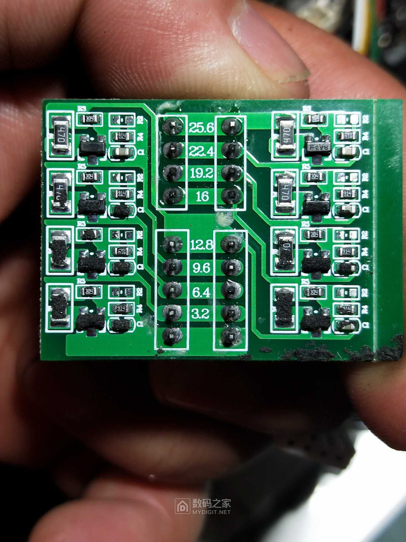

1592541254186101646635273678621.jpg IMG20200619123555.jpg IMG20200619123632.jpg IMG20200619124202.jpg IMG20200619124211.jpg IMG20200619123856.jpg IMG20200619123651.jpg IMG20200619123915.jpg IMG20200619124133.jpg IMG20200619123818.jpg       朋友给了一个,刚开始,没有反应,拆开检查了一下,8块电池串联,输出24伏,中间抽12伏,没有保护板,有充电均衡小板。其中三块电池轻微鼓包。一块电池没有电压,导致无法充电。把四块电池全部拆了,剩下四块电池完好,也不知道容量多少?重新组装后,电源表显示不准确,请大家帮忙看看是哪里没有弄好!谢谢大家

 楼主| 发表于 2020-6-20 01:26:36 来自手机浏览器 | 显示全部楼层
zhao4515 发表于 2020-6-19 23:59
有些保护板电池拆掉后再接电池,需要充一下电才会有输出,不知道你这个是不是属于这个情况 ...
这货没有保护板,只有充电均衡小板
