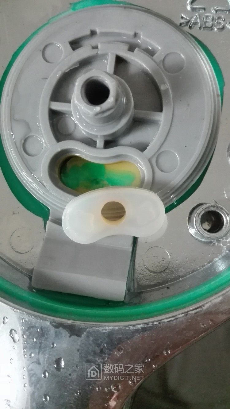

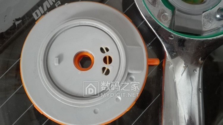

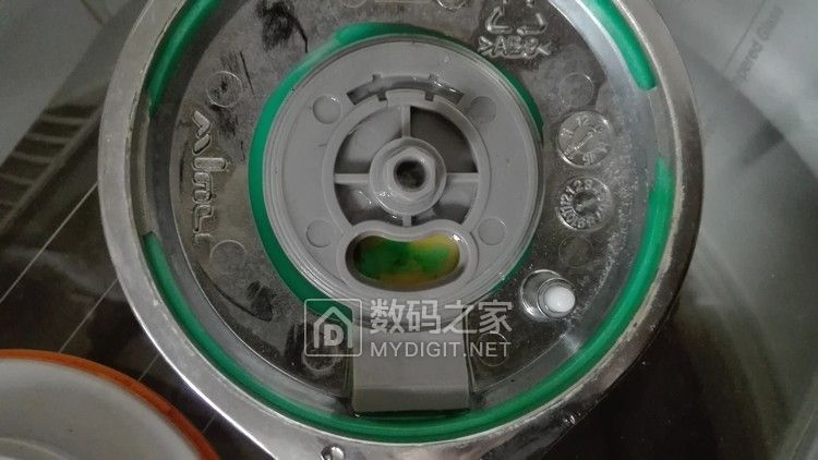

可调花洒卡住了,一直以为这种花洒里面有很多层橡胶套圈,摩擦烂了导致卡住。拆开后发现并非如此。
将花洒中间的塑料块抠出后就能看到螺丝了,之前以为要蛮力旋转外圈才能拆。
拆开发现原理挺简单的,就是通过调整不同的进水孔来调整出水方式。
拆开后想冲洗一下水垢,拿去卫生间水龙头顶住花洒尾部就开始冲洗。一开始还能愉快的看见一股水柱喷出,然后水龙头开到最大,水花四溅之后不久发现调整出水的橡胶垫不见了!
找了2遍都没找着,连蹲便器也找了。想着方向是对着蹲便器,九成是没了。就这样手贱弄丢了个关键零件!郁闷死了。
吃完午饭不死心继续找,最后决定看看厕所一角泡着窗帘的水桶,随手掀起窗帘布,乖乖,橡胶垫正在桶底趴着呢。

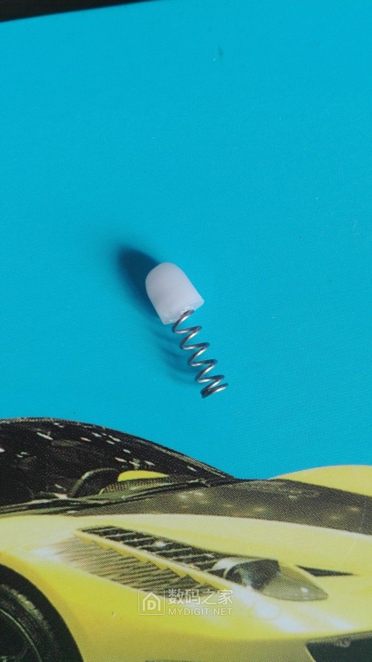

后来发现提供档位手感的卡子也丢了,照片发现刚才弄丢橡胶垫后还在的。又去卫生间找找,刚进门感觉踩到小东西,一看又找着了。不过最终没把这东西装上,因为调档卡住没法动弹就是这东西作怪。
