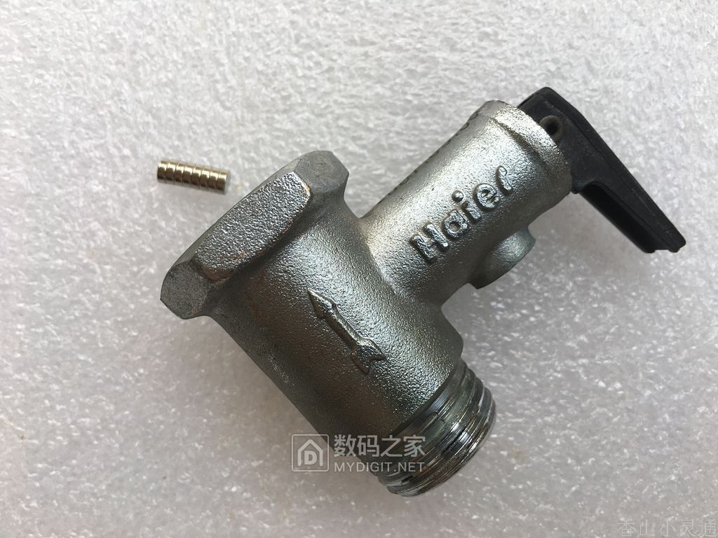

用了12年的海尔电热水器发现安全阀单向功能坏了,热水器内胆压力与自来水压力已经互通,失去了安全保护功能,现拆开看看内部是什么结构的
俺的热水器安全阀压力是0.75MPa的
生产日期:2007.3.30  从这里看感觉少了点什么东西
纯铜的,用强磁测试不吸合
拆开内部结构是这样的
估计损坏后好像少了点什么东西
拆完后的阀体

发表于 2020-6-25 10:01:40 | 显示全部楼层
像是铁铸的,不是铜的。
 楼主| 发表于 2020-6-25 10:15:35 | 显示全部楼层
玛德陛下 发表于 2020-6-25 10:01
像是铁铸的,不是铜的。
用强磁测试不吸合,纯铜的

黄铜镀镍(即铜合金~所谓纯铜是紫铜)。
楼主这个缺了如“图钉”状的阀体,可能是碎裂了被水流冲走了,逆止阀功能没了,但是保险(限制水罐内因水热胀压力超过安全限度)功能并没丧失,只是停水时热水器里的水可能倒流进水管中~这样可能导致罐内缺水,贸然通电造成电热管干烧损坏。

 楼主| 发表于 2020-6-25 22:36:22 | 显示全部楼层
scxj 发表于 2020-6-25 20:20
黄铜镀镍(即铜合金~所谓纯铜是紫铜)。
楼主这个缺了如“图钉”状的阀体,可能是碎裂了被水流冲走了, ...
的确如您所说。可能那个“图钉”状阀门因长期受热水浸泡已经熔解掉了,安全阀没有了止回功能将造成热水器加热时间过长或水温下降过快(热水随进水口向外流失)。

发表于 2020-6-26 13:44:15 | 显示全部楼层
你这个安全罚是正常的,只要溢水阀没有堵
品牌热水器本来就没有装单向阀,直接向水管泄压(单向0Mpa泄压),如果水管也超压 0.75Mpa从溢水管泄压。
外配的安全阀一般0.3Mpa向自来水管泄压, 0.75Mpa从溢水管泄压。
发表于 2020-6-26 15:41:26 | 显示全部楼层
翻砂铜,也就是通常说的生铜,这铜颜色偏白,里面是掺了锌等材料
发表于 2020-6-26 15:44:29 | 显示全部楼层
zsljm 发表于 2020-6-26 13:31
如自来水水压过高会爆缸
倒不是自来水压力过高,而是水加热后膨胀压力会剧增,泄压阀泄的是这个压
 楼主| 发表于 2020-6-26 17:41:37 | 显示全部楼层
不懂先生 发表于 2020-6-26 15:44
倒不是自来水压力过高,而是水加热后膨胀压力会剧增,泄压阀泄的是这个压 ...
他没安装减压阀就不存在这个问题,他现在的热水器内部水压=自来水水压
