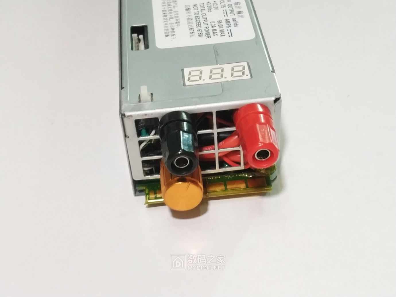

为了整体外观比较美观,我用了两个接线柱固定到壳子上。
电压表也选择了内置,这个难度比较大,可丁可卯。
掏了个孔
用的这个小表,精度和刷新率都很差,要不是体积小坚决不用。
反面有个微调,好歹拧了两下“校准”,其实根本就校不准:sweat: 校准了低压,高压不准,校了高压,低压不准,取了个中间值得了。
胶粘里面
正面,表背景变白了,你猜为什么。

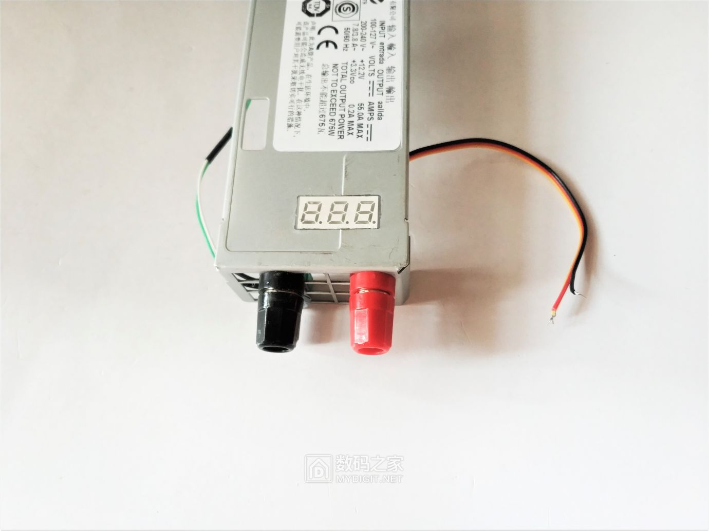

空间太小了,右面装了一个双刀开关。
一路启动用,一路控制辅助供电10v通断(电压表和风扇我都用的10v辅助供电),不加这路开关风扇在待机和软关机和拔插头后都会再转一阵子。电压表软关机时也会一直亮着。
图中之前拍的,只接了一路,实际接了两路。
风扇插头,12v切断接了根红线到开关,通过开关在接到10v正。
焊好各部位接线
为了内置接线,金手指正极附近刮出了一个正极镀锡,焊的粗硅胶线。
负极为了尽量接近板子负极输出铜箔(减小压降),做了一个接线垫圈(用螺丝固定),两个离的很近,做好了用绿油覆盖。

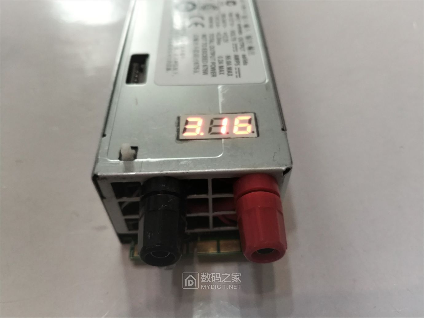

装里面,左面是开关,最低我改到3.2v。
最高16v,摄像头拍动态扫描数码管每位看着可能会亮度不一,肉眼没有这个问题。
正面,高低压带载性能很好,没任何异常,风扇供电用辅助供电10v效果也是很理想,可以省个升降压模块了。
电位器回头找个帽儿,金手指再做下绝缘处理。

用一对儿额定10a红黑线短时测试短路保护功能,3v直接短路由于线阻较大并没有触发短路保护,短路时压降这个电压表都没测量出来,读数纹丝不动(稳压性能很好),怎么也得50a电流了。
为了线不被烧化,图片并没展示3v的短路状态。
4v多短路直接停机保护,速度很快,火花很小,电压表读数归零。短路释放后仍然保护状态,必须开关重启一下。短路保护时后面dc灯熄灭
之前裸板这个电源的干扰和纹波大到让示波器触屏失灵,套上内部铜箔屏蔽装壳后正式测试输出纹波。
示波器20m低通,最短接线后。
3.2v空载最大纹波352mvpp,较大,但是示波器触屏不再失控。
12v额定时,不算太小。
16v最小,只有80mvpp,这个比一般的5v充电头都要小
带载测试,直接16v最高输出。
由于电子负载最大功率400w,所以不能喂饱这个电源,400w左右3分之2功率测试,压降很小。
