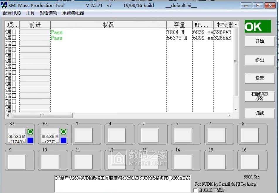

本工具包含高格和低格工具
高格固件为R0830
低格固件为R1219
(皆为网上能找到的最新版)
主控板跳线:SB8短接,SB10空,R44短接,R43空
使用步骤:
1、使用高格工具直接量产(无需修改设置),量产完不出所料应该是Download ISP Fail,不用管,此时可以刷新看一下坏块
2、关闭高格工具打开低格工具(无需修改设置),认到盘后可直接开始低格量产,9UDK应该需要7000秒左右的时间
FAQ:
1、不可直接使用低格工具,量产到360s左右必掉盘
2、不支持0UDK,可以跑坏块出来,但是容量比例不对,9UDK 140坏块可以开60GB左右
     0UDK(8CE) 140坏块还是开出60GB,0UDK 800坏块则只有11GB了,明显容量不对(欢迎大佬继续修改)
3、已测试的板子:大树绿色BGA272(无TSOP),红色BGA272(带TSOP),转接板没有试过
4、低格出现Check Info Block Fail (Before Download ISP) 可能是颗粒问题,暂时没找到办法
5、测速:全盘平均写24MB/s,读96MB/s
下载解压即可使用,有问题请留言跟进:
链接: https://pan.baidu.com/s/17Z51i1xXm3r2z06kfh4Oeg 提取码: ppud
