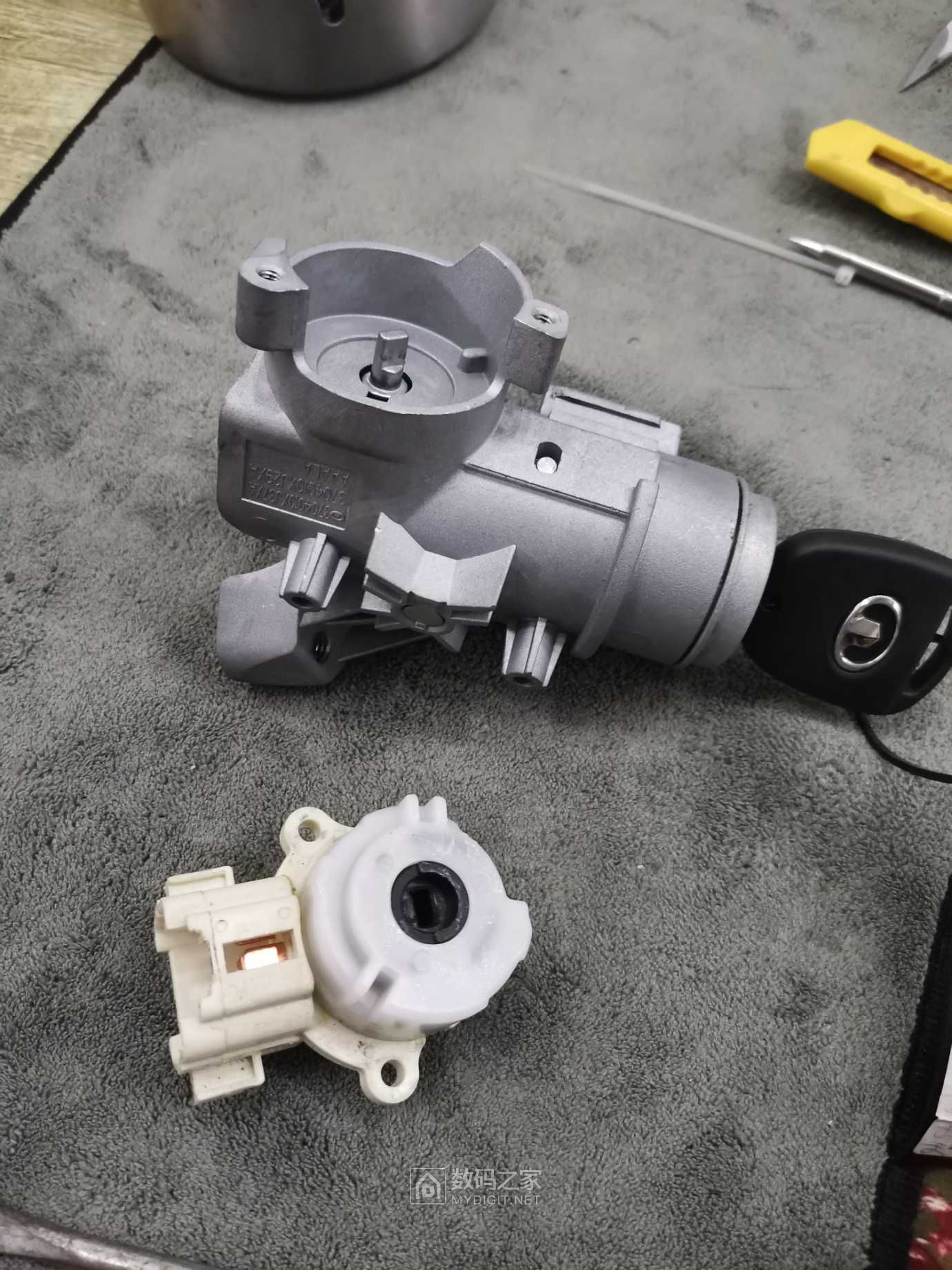

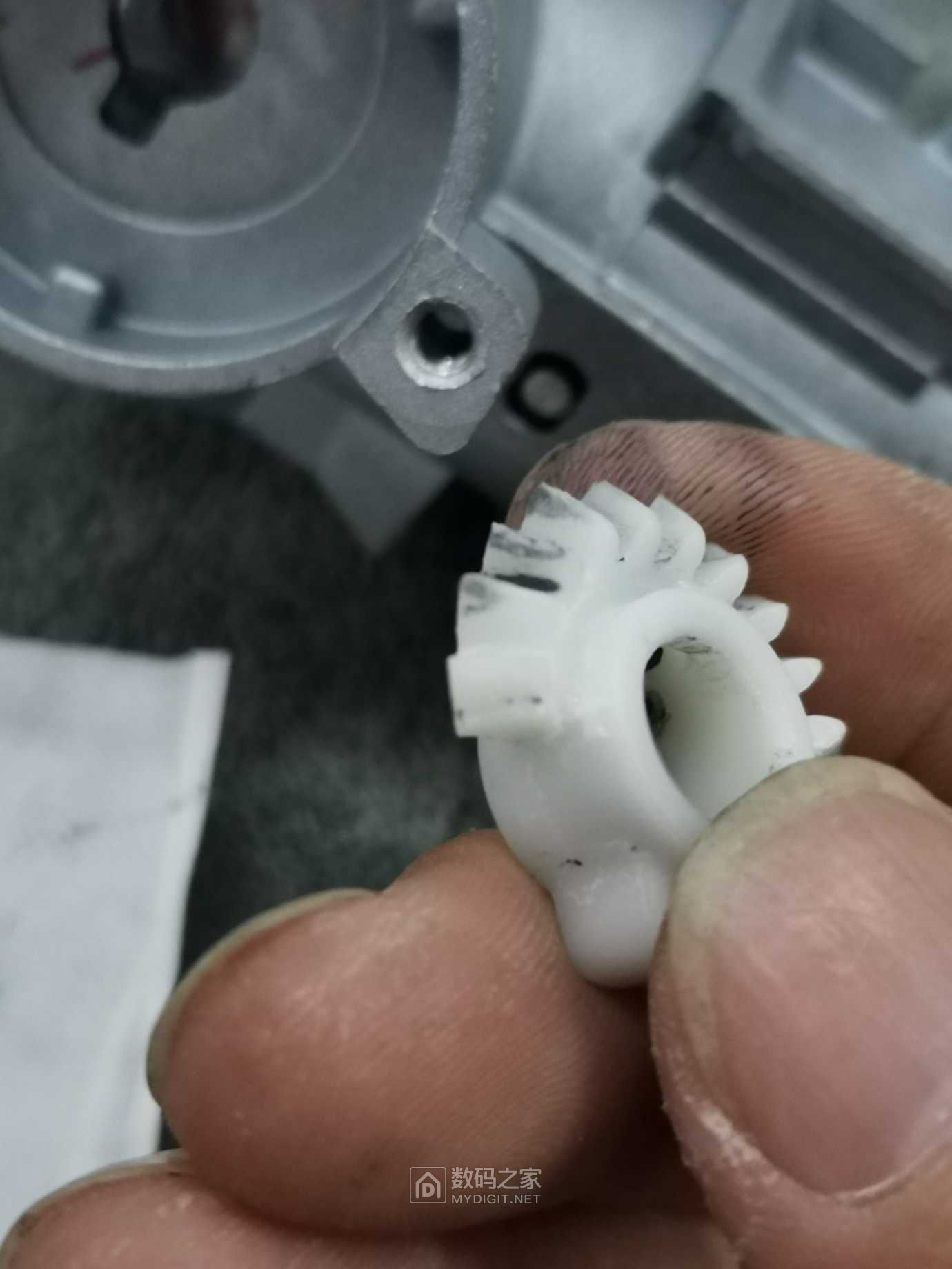

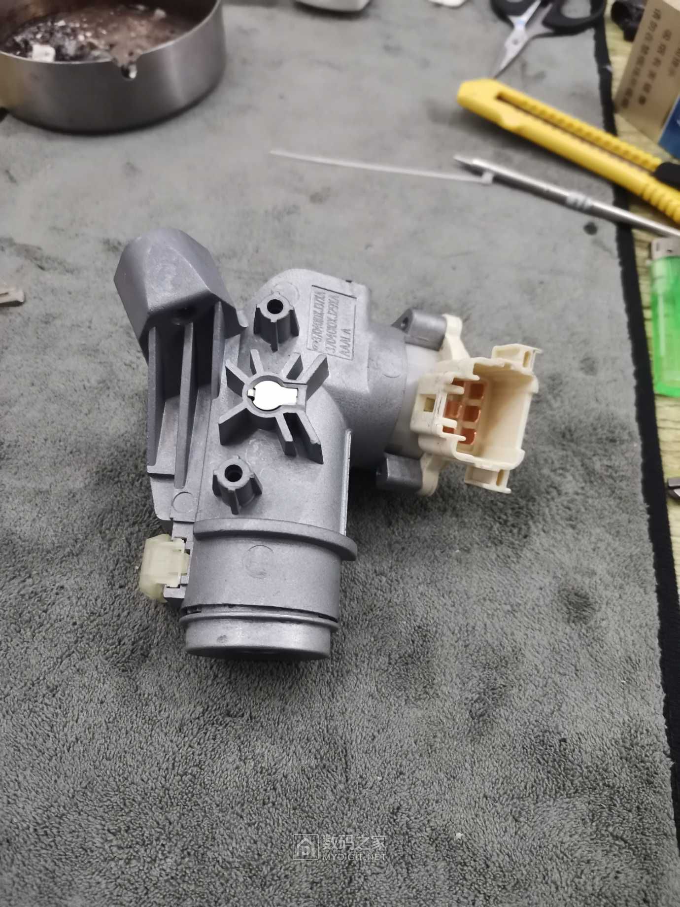

那天,正常开车下车,办完事再开车,钥匙只能开acc,on,拨动不到start。在外面回不了家,回去拿备用钥匙也不行(百度上有人遇到这情况说用备用钥匙能开),直接拆开护罩看了下不行,折腾一中午,叫人来拖车,一想可以on,不能start,我说拖一下看看能不能拖开,结果能,就这么开回家了,然后再次开怎么办,找到机场里的点火继电器拔下来,一根导线插被控的2个脚位,开了,开到工作室门口拆锁,结果是传动齿轮坏了一个齿,拆下电门底用螺丝刀可以拧可以启动,机械锁总成260,一键启动八九十,先凑合拿螺丝刀启动,一键启动到了再装
