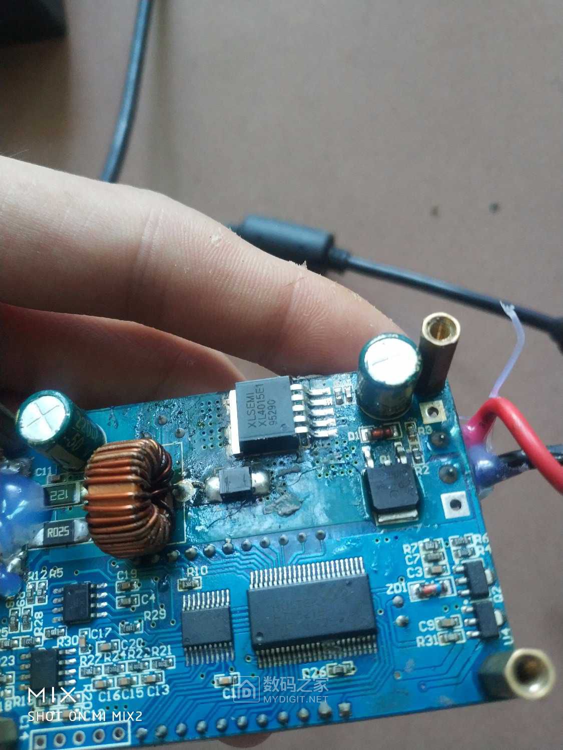

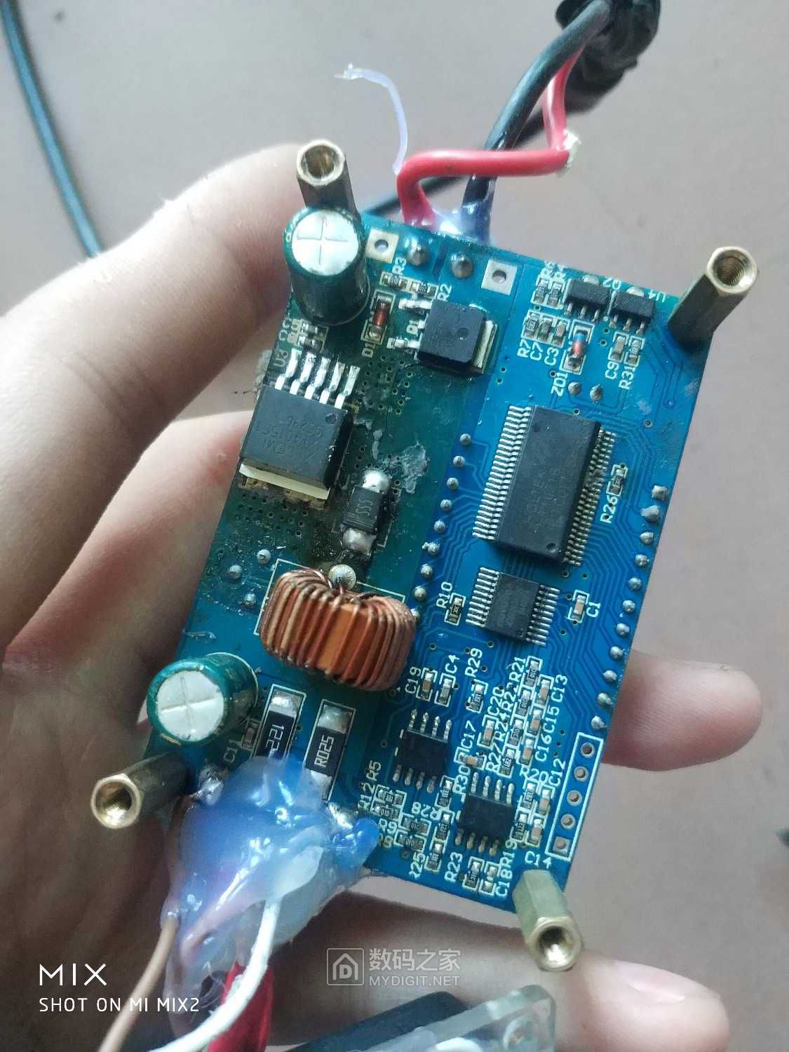

短路把xl4015和ss54肖特基二极管,r025都换了,d4184下面电容旁边的稳压管应该是多大的,也坏了,现在能用,只是电流不能调大,只能2.5安,原来是5安的,能调到4安多!坛友帮忙看一下会是什么问题!
