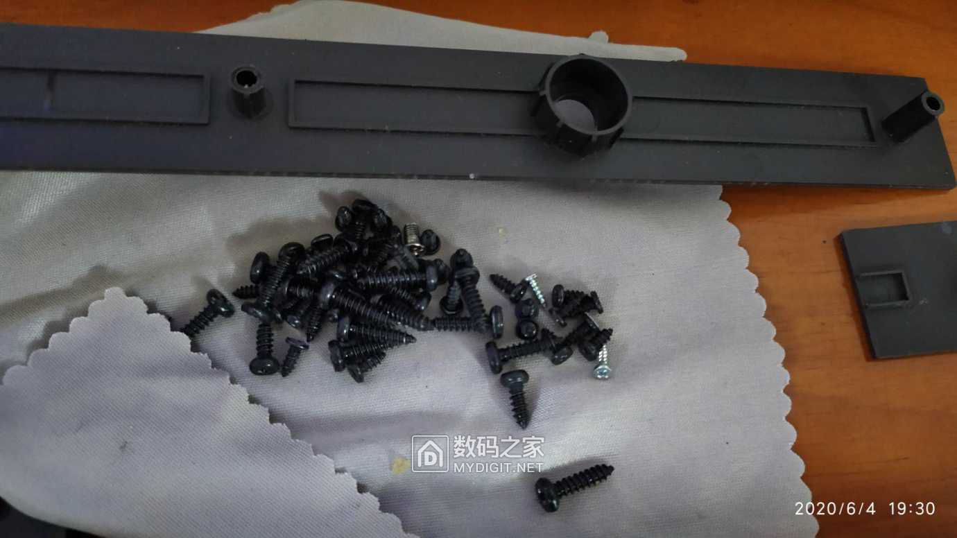

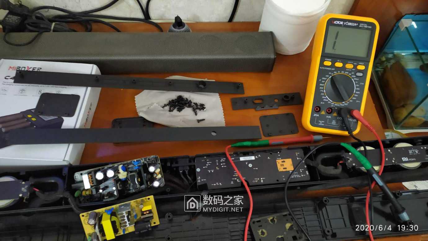

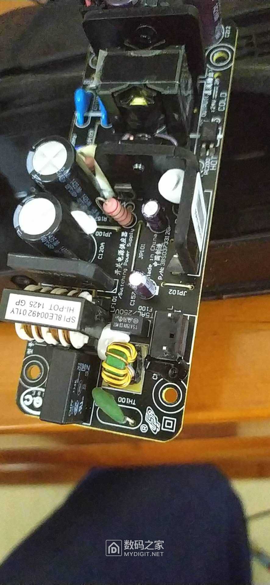

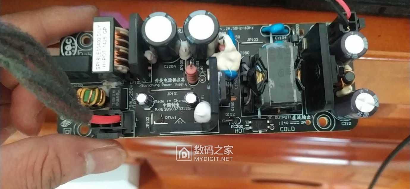

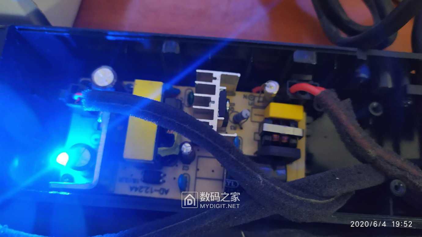

首先这个可能是小米长条音响的通病,我也没抱着很大的希望把修好,在网上搜索此音响无声输出,几乎都说电源无输出,有些人说电感和保险烧了,有些人说三极管击穿了,等我把大大小小近60个螺丝拆开后测量,的确是电源无输出,心想可能是网上说的那些问题,结果电感也没事保险也没烧,三极管也没有击穿,表面也没看到有零件炸坏,这回都不知道怎么下手了,干脆去某宝找一下有没有这样的电源,找到有一模一样的价格惊天100多元,想着算了去找个替代的吧,7元一块,装上后试了下效果和原装的音质也没区别。就是螺丝多拆装不太方便,几块钱就久活了,开心

发表于 2020-7-8 09:05:13 | 显示全部楼层
输出电流,电压一样的一般问题不大!
发表于 2020-7-8 09:51:33 | 显示全部楼层
这样一来,人家高效电源里的高科技你就享受不到了~
 楼主| 发表于 2020-7-8 11:25:31 来自手机浏览器 | 显示全部楼层
能响就得了,不换就废了
 楼主| 发表于 2020-7-8 11:26:19 来自手机浏览器 | 显示全部楼层
liwa23 发表于 2020-7-8 09:05
输出电流,电压一样的一般问题不大!
对的,输出电压24伏,电流2a对的到
