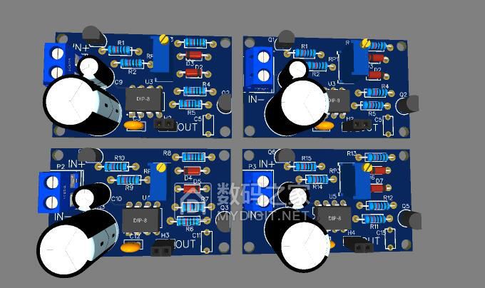

发表于 2020-7-8 09:28:46 | 显示全部楼层 |阅读模式

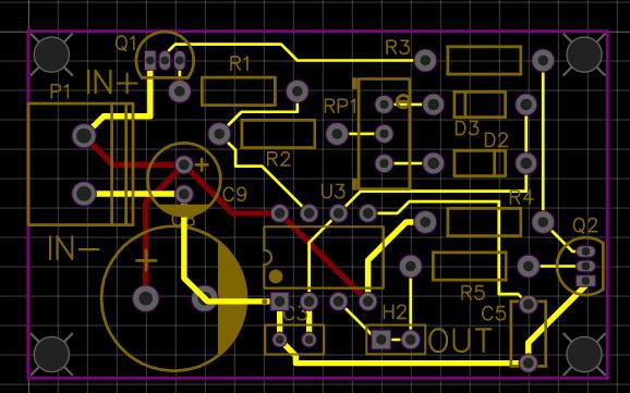

手动布的,大家给指点一下,
只是吧Vcc放到正面了

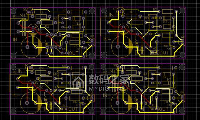

手动选择,复制,粘贴,现在只有一个版图,只能都是一样的

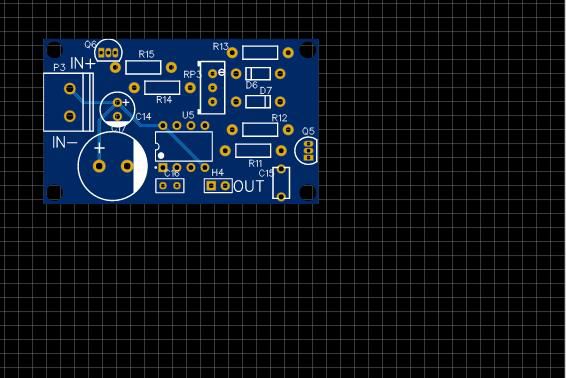

但是显示照片却只有一块

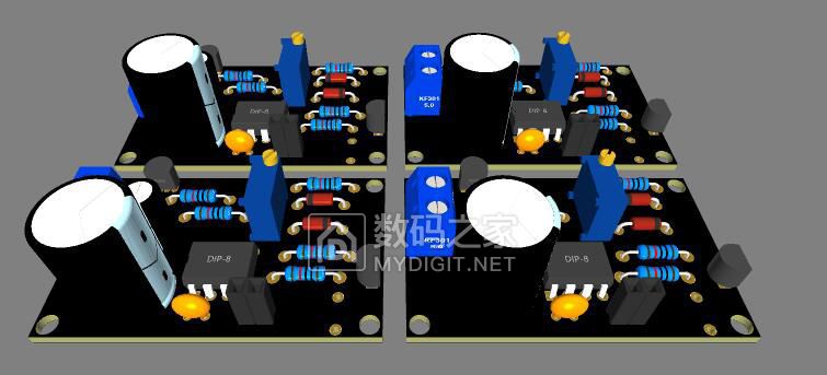

3D显示有4块
要是这样打回来,可是不好切割啊,我是什么工具都没有啊

发表于 2020-7-9 13:40:43 | 显示全部楼层
要拼就拼满10cm*10cm哈哈,美工刀划拉几下就能掰开了

拼板用一个大的边框,你四个都带边框,只显示一个,

单板文件上传后,在下单页面板子数量选多点,50-100以上,
下面“PCB工艺信息”会出现“出货方式”,选择“嘉立创帮拼版出货”
算好尺寸,调整拼版规格,然后他们工程会帮你拼好

这样不算钱么?
发表于 2021-11-27 12:49:17 | 显示全部楼层
调整拼版应该不另收费吧,当时为了便于生产做了拼版,现在好久没下单了,不知道操作方法变了没。。。
