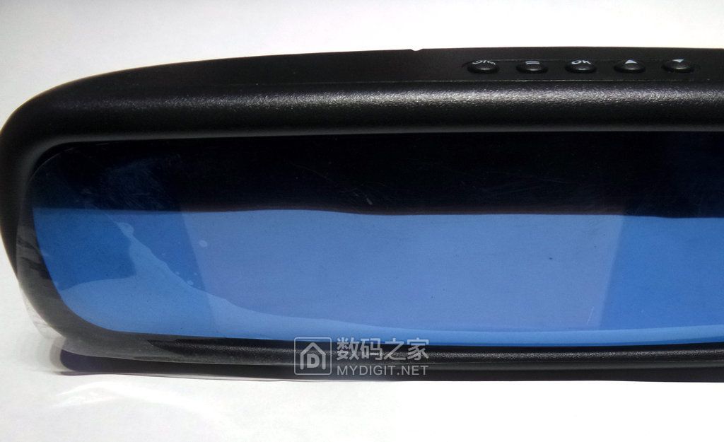

主要是这记录仪看上去和普通的那种绑在后视镜上的记录仪不太一样。
隐约可看见液晶屏的位置。大概占了半个后视镜。
黑屏的时候对后视镜影响不是很大。
上面的几个按键。看上去挺精致的。

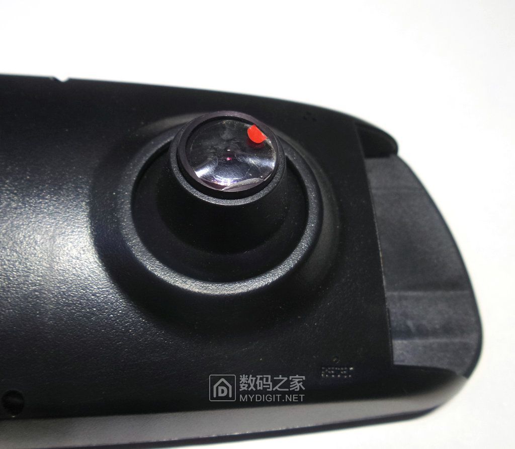

四向可调角度摄像头。

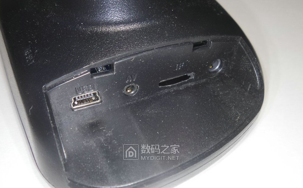

侧面有mini usb口,3.5AV口,TF卡槽,另一个3.5插口是后摄像头的。

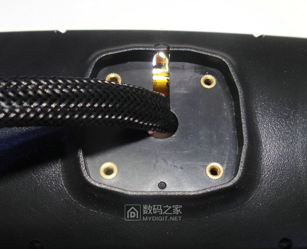

大部分后视镜的行车记录仪都是绑在原车后视镜上的。
这个是有专用底座的。以前看过类似的行车记录仪,后各种车型的后视镜底座。
安装的时候把原车的后视镜拆掉,装上专用底座即可。

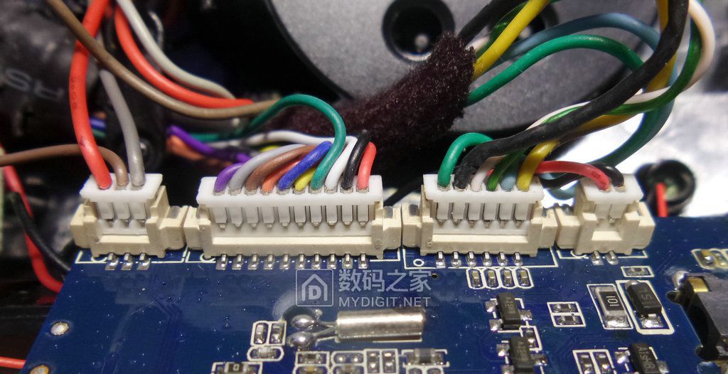

记录仪的两根连接线。。。这么多孔。。。
其中一个应该是连接中控屏的。很多副厂的大屏导航都支持行车记录仪的。
剪一个插头看看,里面好多芯线。

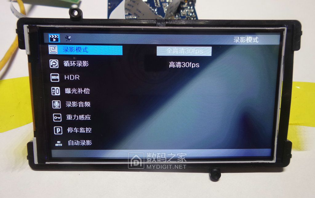

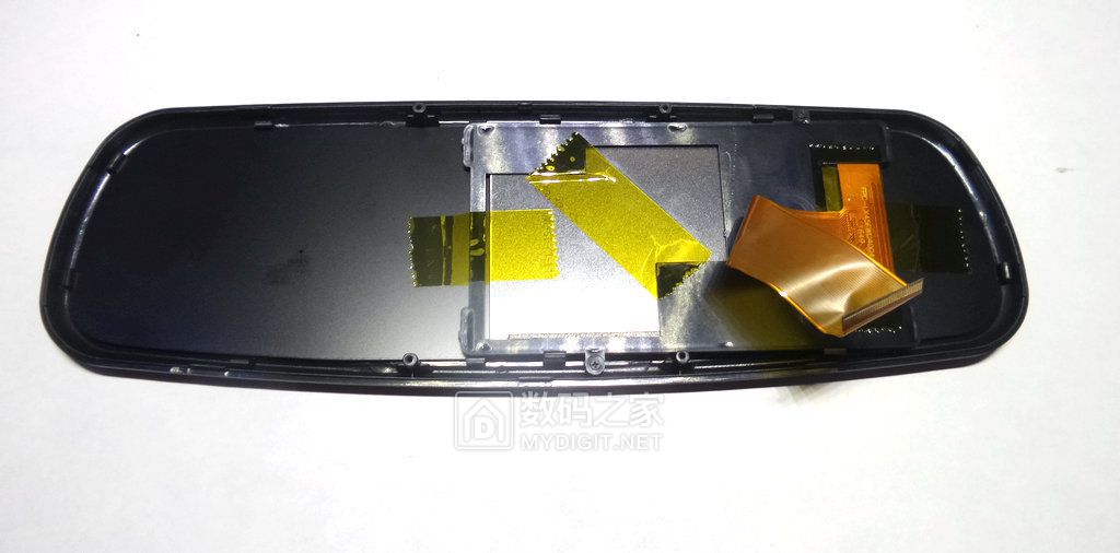

拆下来的镜片和液晶屏。

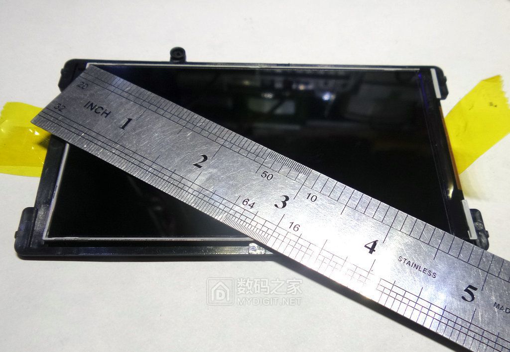

液晶屏大概4.7寸。
拆掉液晶屏后的样子。看上去有点乱。。。

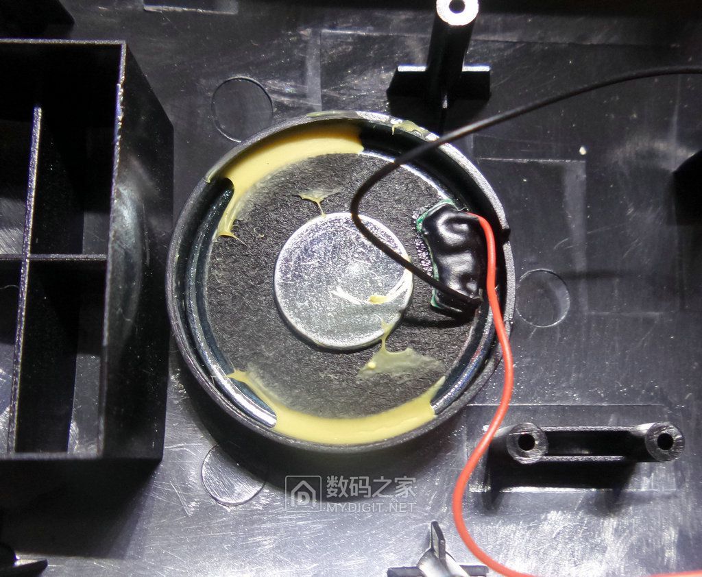

鸡肋的喇叭。。。

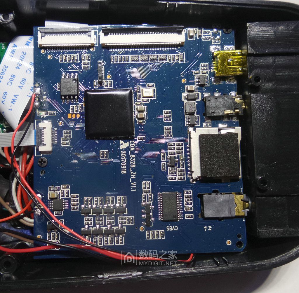

主板。

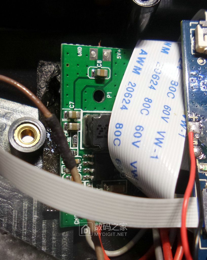

主板旁边还有个像是后加上去的电路板,感觉应该是DC-DC。
主板翻过来看看。
密密麻麻的线。。。

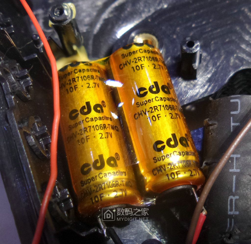

两个10F 2.7V的法拉电容串联。
比起那些用锂电池的记录仪,用法拉电容的就厚道多了!
毕竟夏天暴晒后高温。。。
DC-DC小板。芯片上没字。
拆出来的主板。

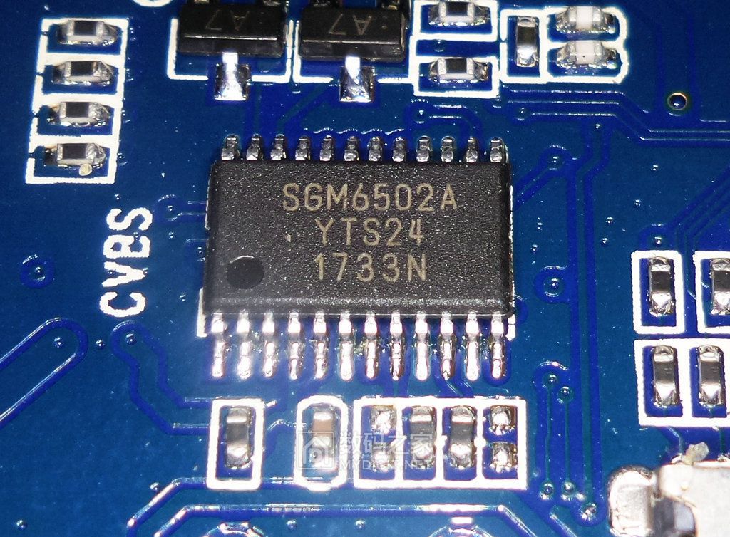

SGM6502  8输入,6输出视频切换开关IC
闪存。
主控上面扣着个黑帽子。
黑帽子是个薄铝片。扣在主控上辅助散热?感觉用处不大啊!

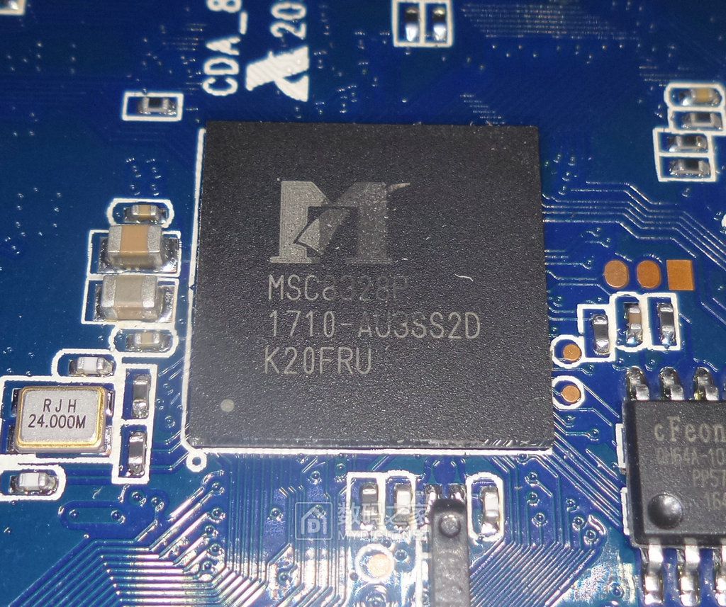

主控为晨星半导体的MSC8328P。
虽然不如联咏名气大,但是当年用这主控的行车记录仪也都不便宜。

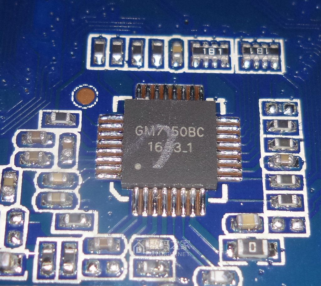

主板背面还有个GM7150BC  N/P视频解码IC。

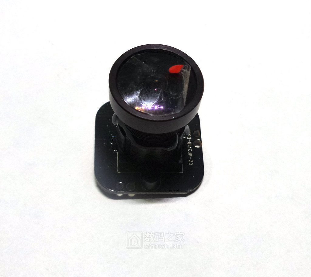

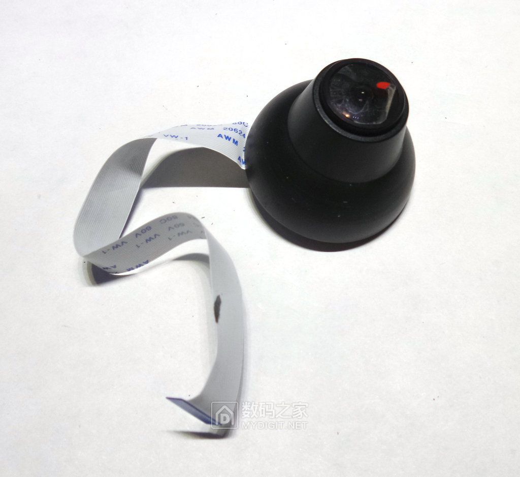

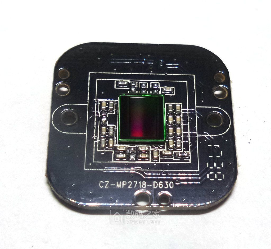

拆下来的摄像头。FPC排线链接到主板,很喜欢这样的设计,后期改造比较方便。
拆下来的摄像头。
摄像头型号为MP2718,200w低照度1080p30fps输出,支持hdr。

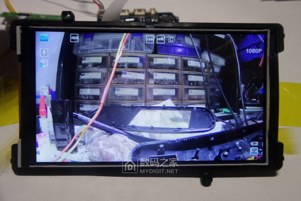

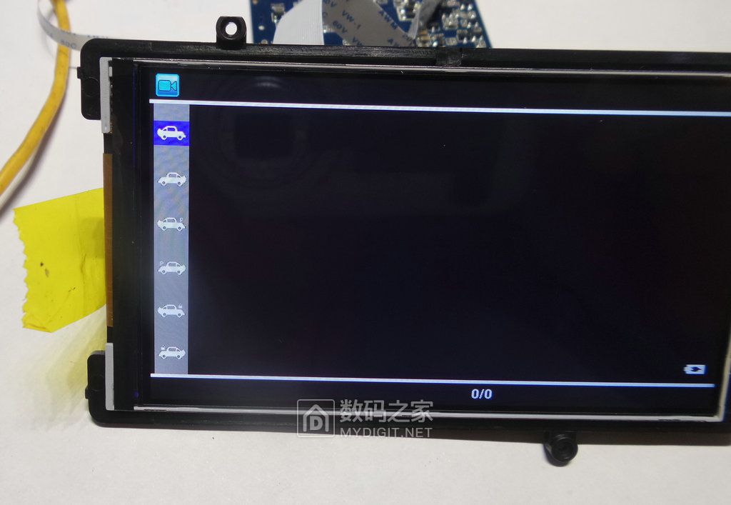

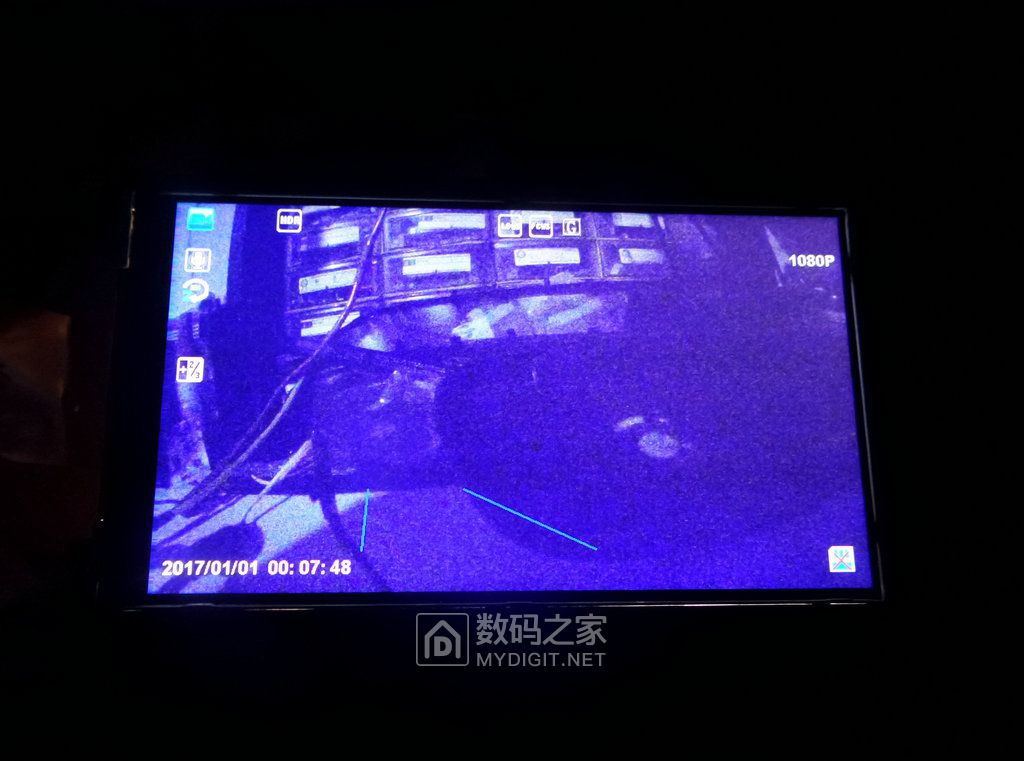

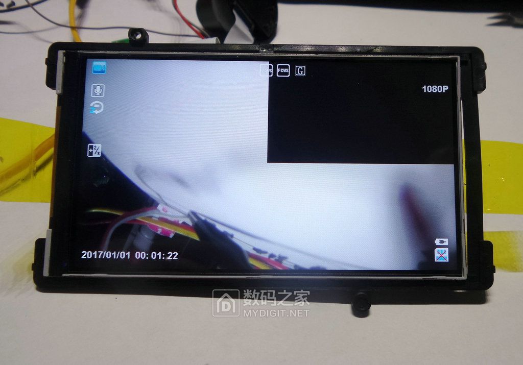

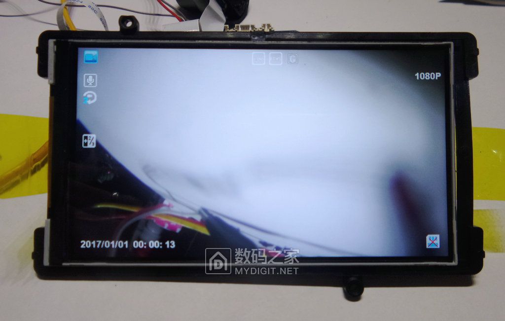

楼下试机。
