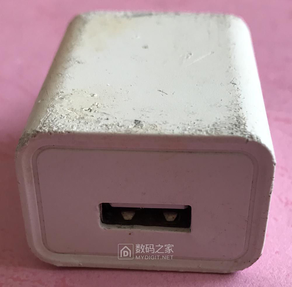

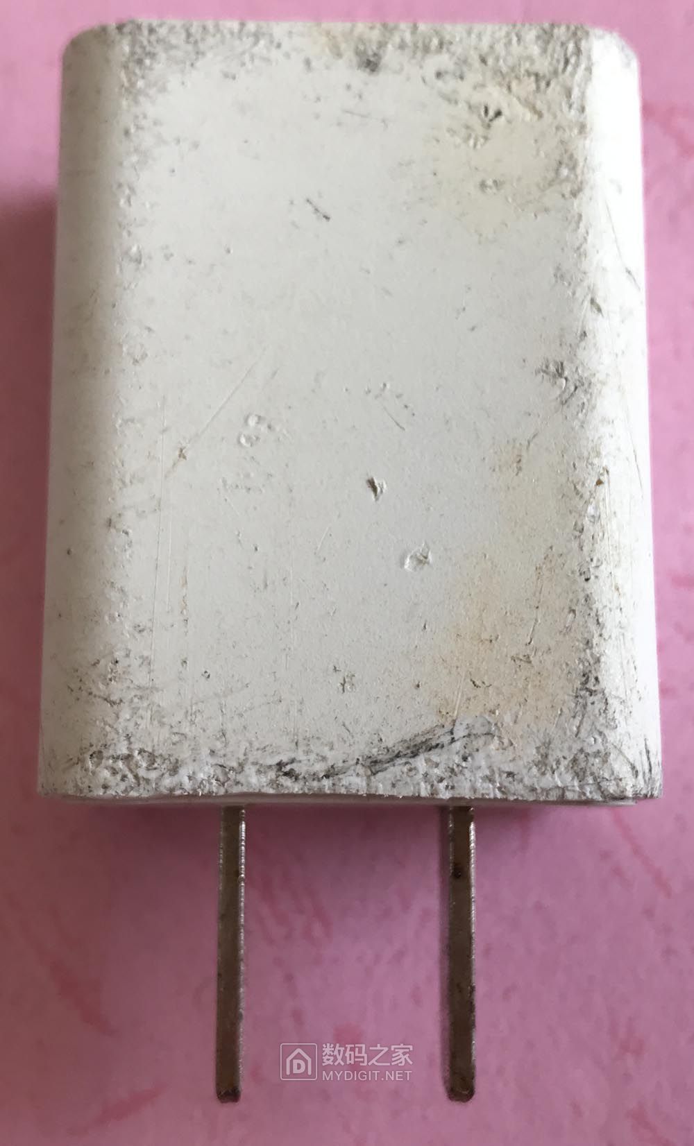

出去遛弯,看见土里有一个充电头,捡回来,清理一下,感觉还可以,那就拆开验明正身。
就是这个充电头,伊拉克成色,好像已被脚踩、车压等蹂躏过了,已清理干净。

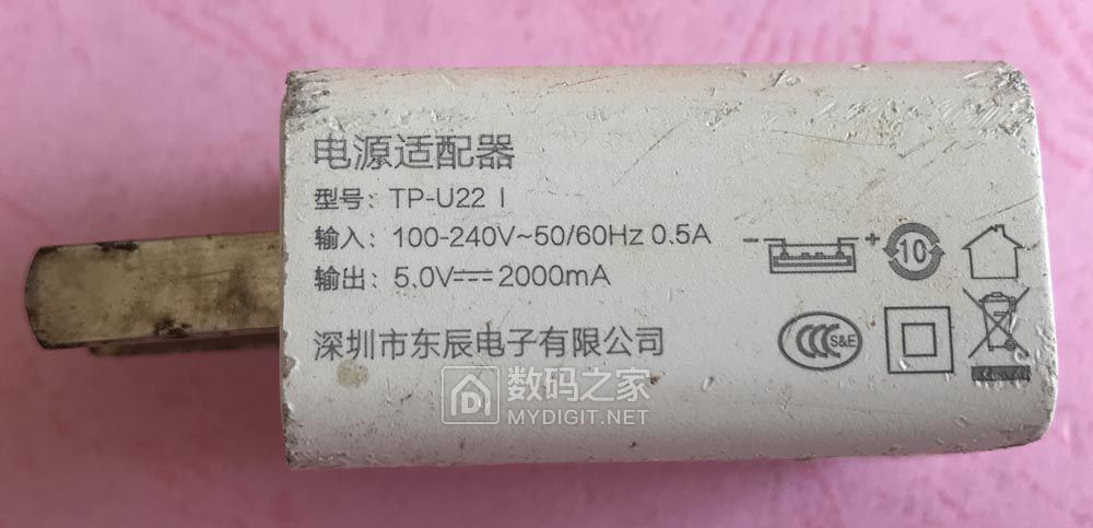

侧面有生产厂家,经查还是不错的厂家,看来充电头也不会太差。
USB口。

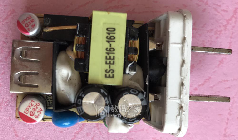

从插脚一端可撬开。看板子还可以,有两粒固态电容,高压电容10U也是两粒并联。有硅胶,无配重。

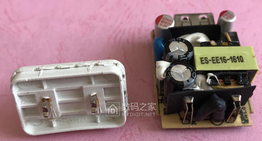

分离,插接。插脚和座都有锈迹,看来是铁的无疑。

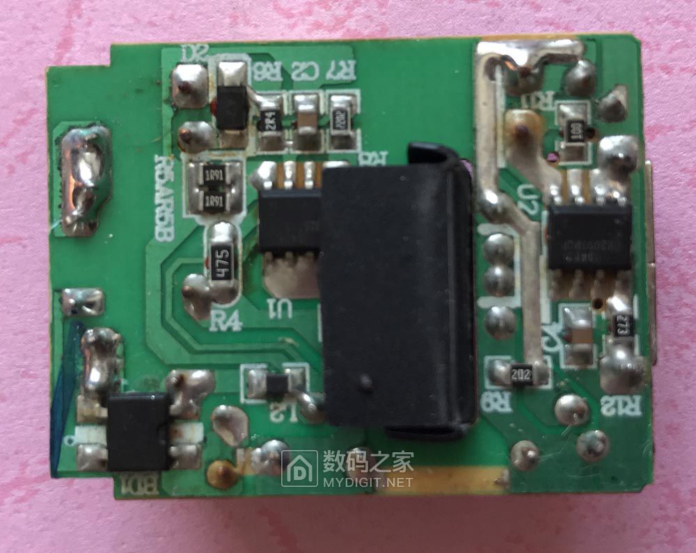

板子反面。

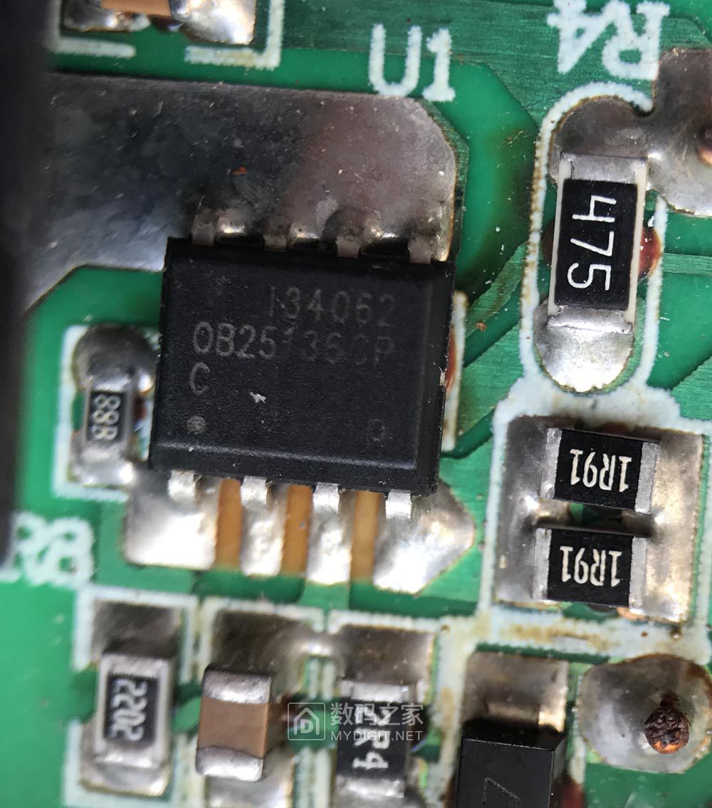

开关电源芯片。

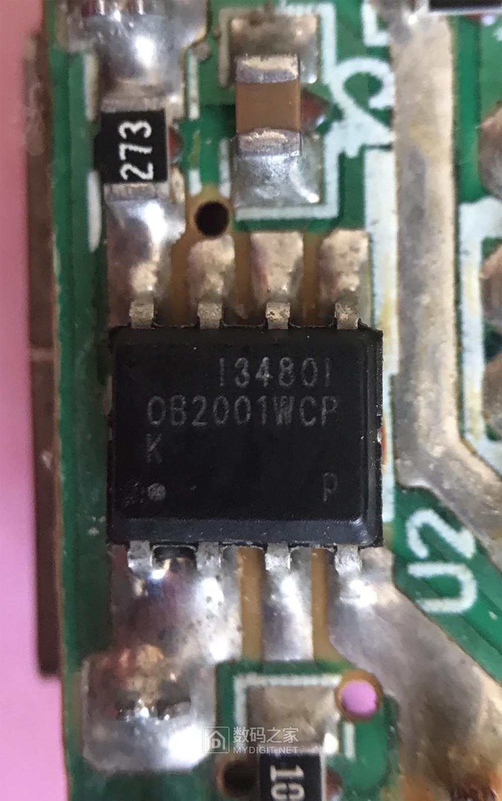

同步整流、线补芯片(不知道有没有快充识别)。

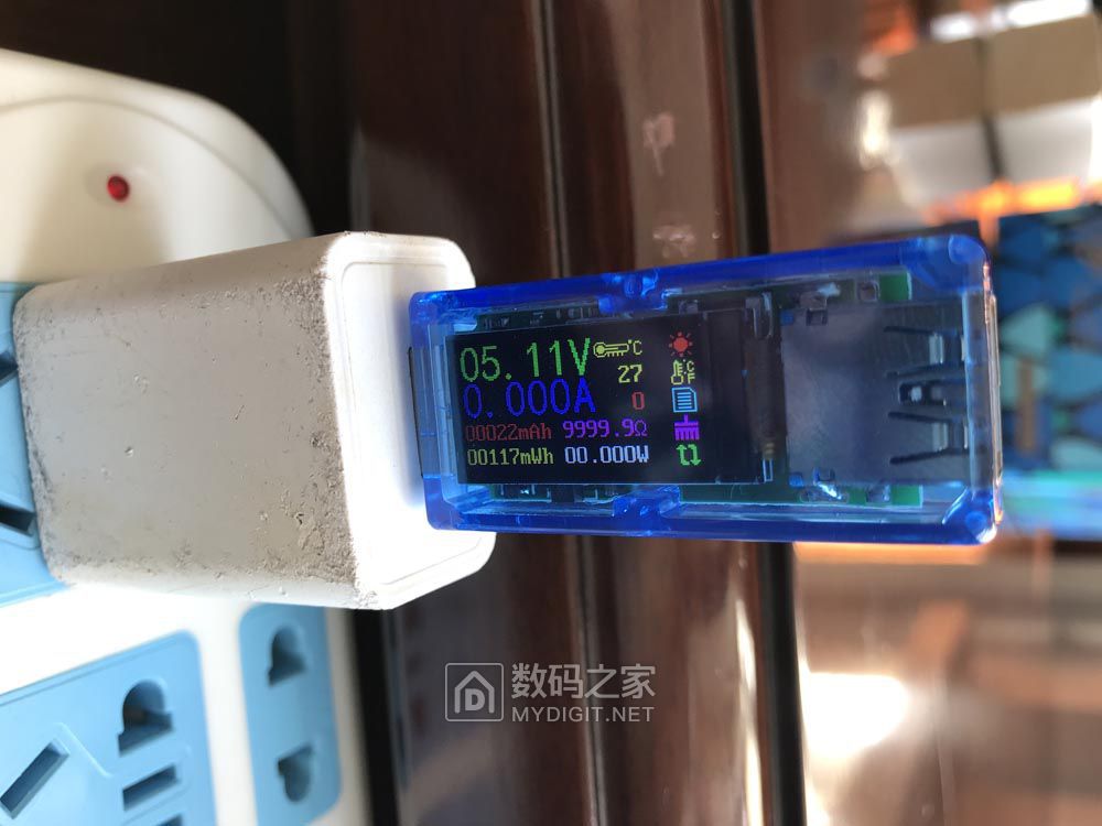

空载测试。在通电前已串接灯泡测试无误。

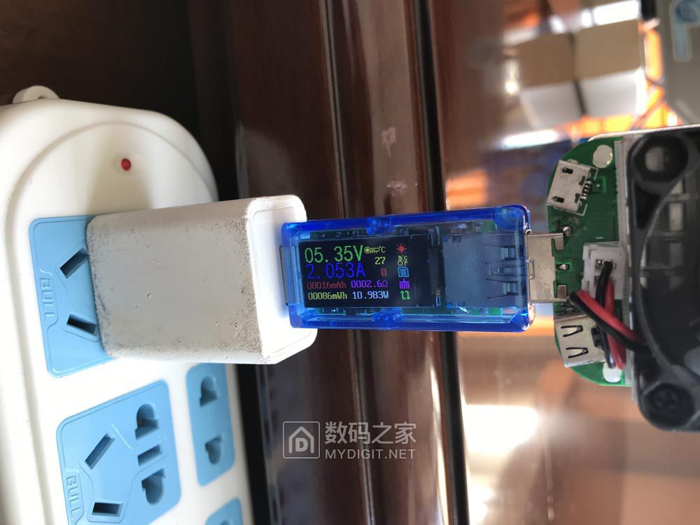

2A负载,有线补。

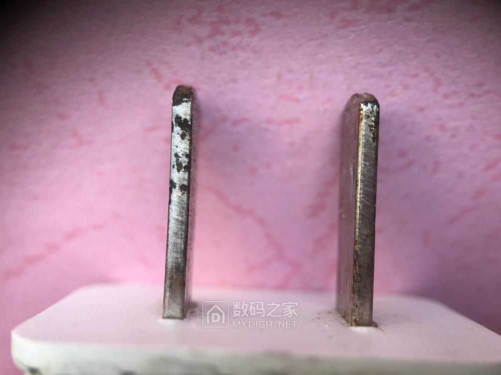

锈迹斑斑的插脚。
看电路和芯片,还是个不错的充电头,但为什么插脚要用铁的?这点铜就那么值钱吗?
