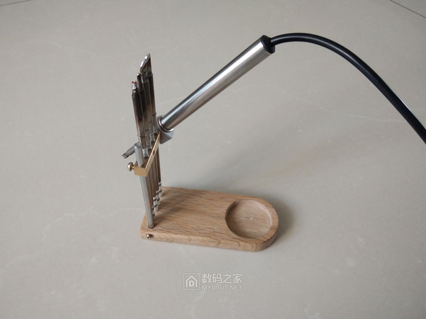

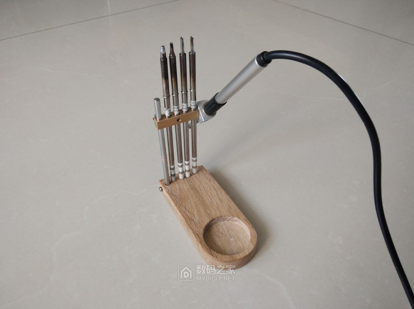

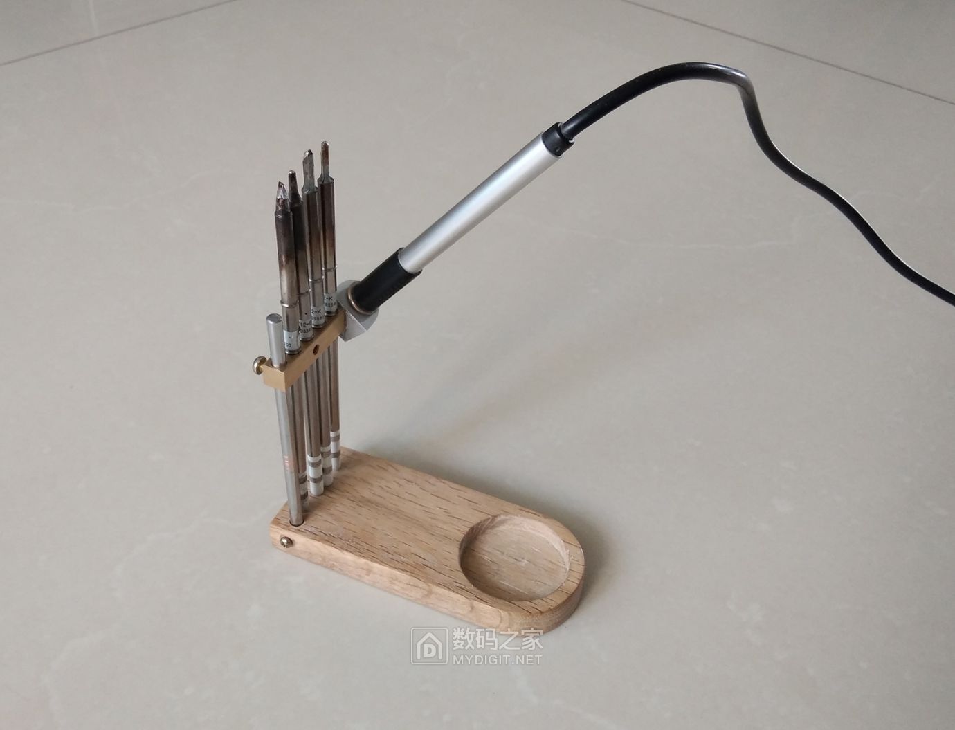

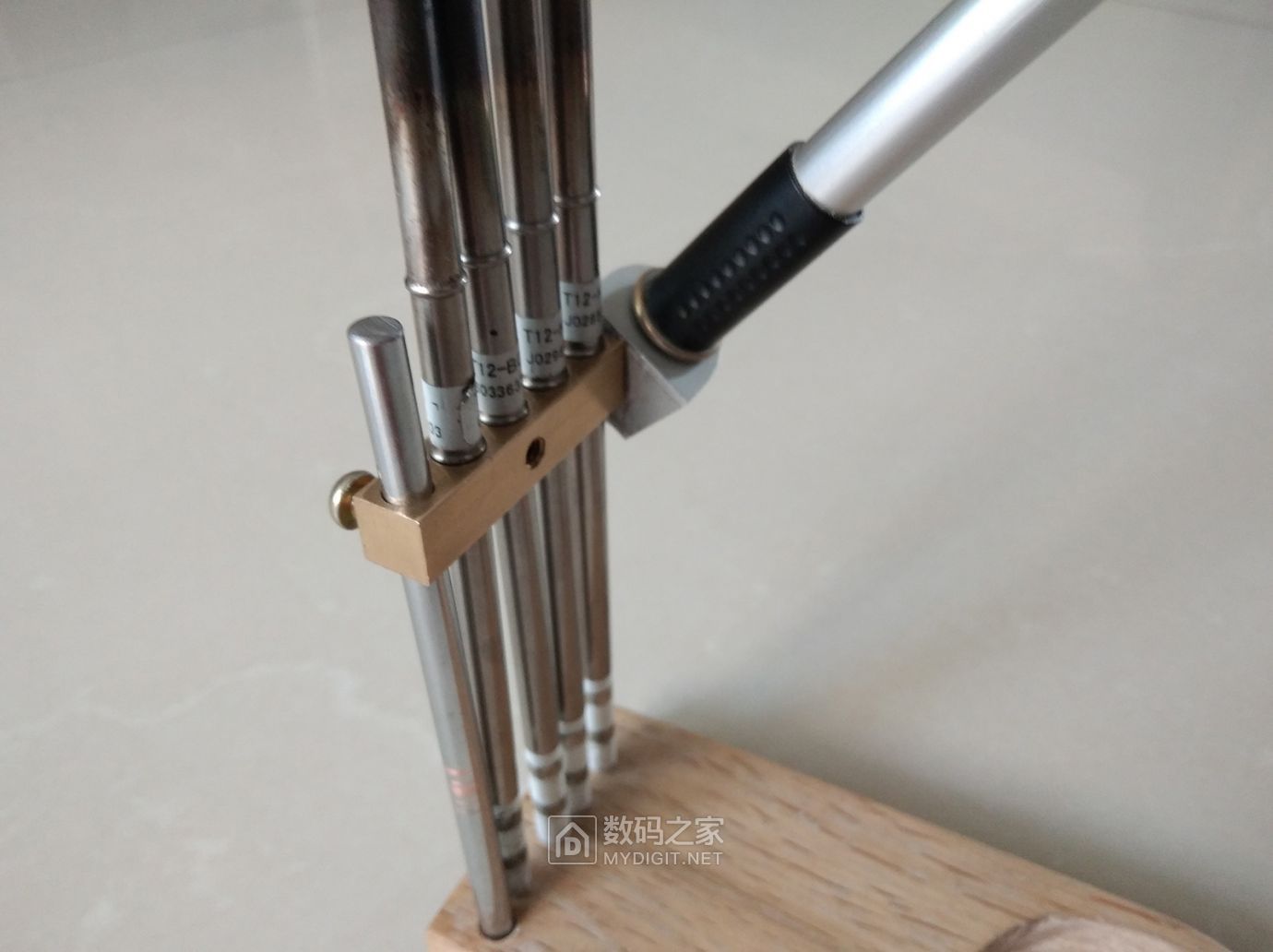

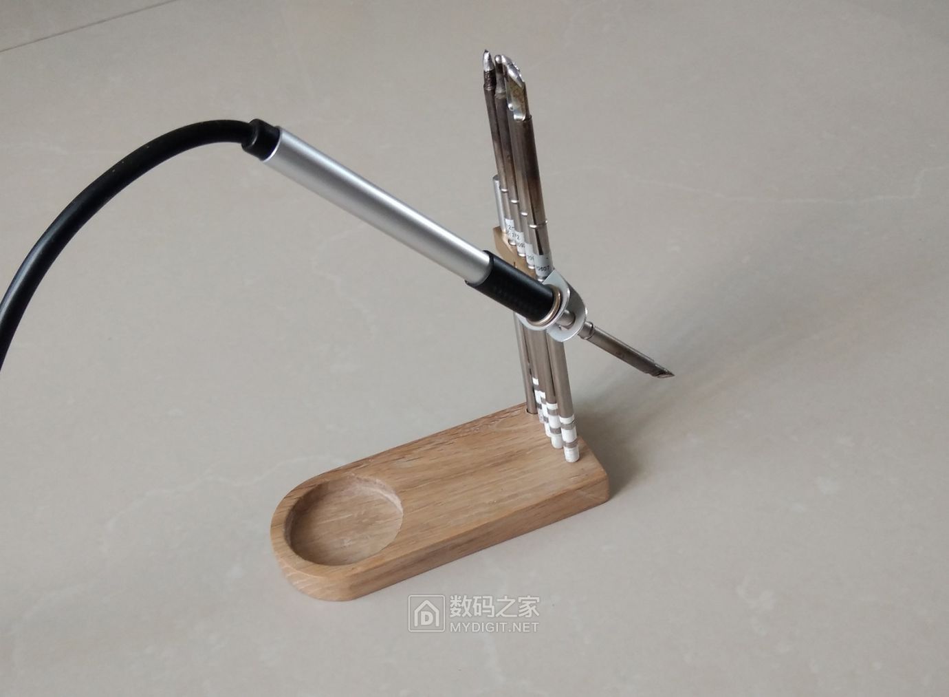

D一个实用逼格高的实木烙铁支架
先来几张效果图

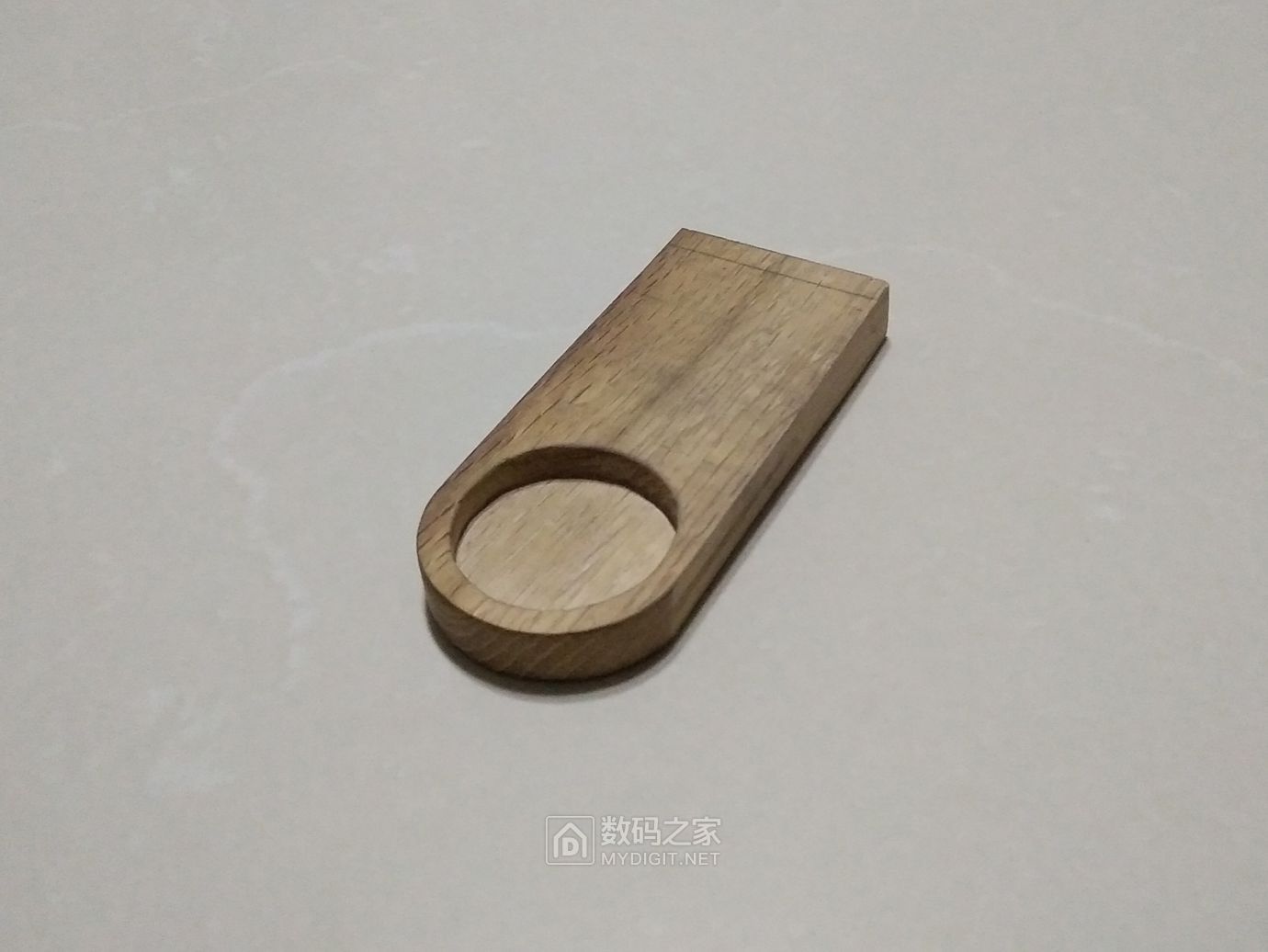

找一块硬木板
一头找圆,用钢锯锯成下图这样
把棱角打磨光滑

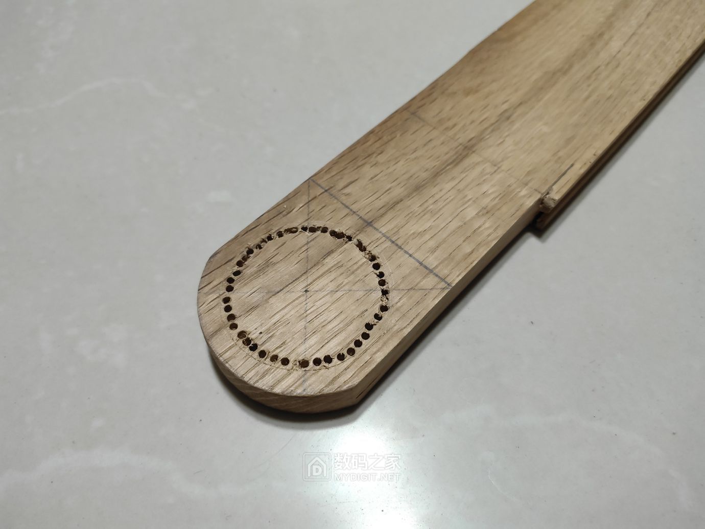

用圆规画好圆圈,因没有挖槽工具只能用电钻钻成这样在手工挖槽
手工挖槽

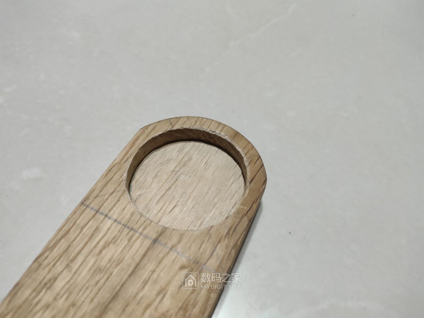

用小刀慢慢可光滑(苦逼没工具累死人)搞半天啊
把多余部分锯掉
钻立柱孔
镶个螺帽下去
找一根光杆(废打印机上拆来的两端自带螺纹)锯下一节

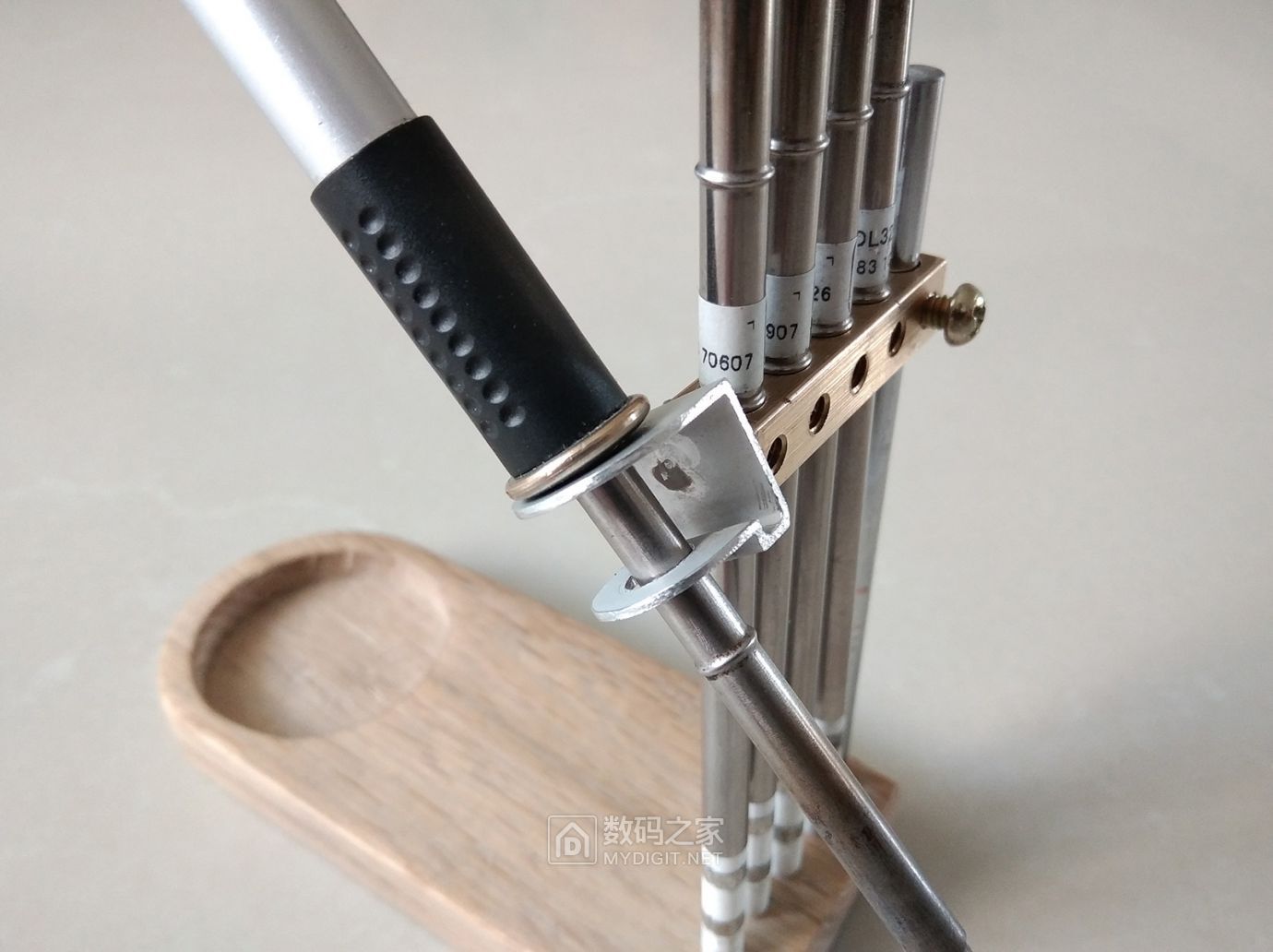

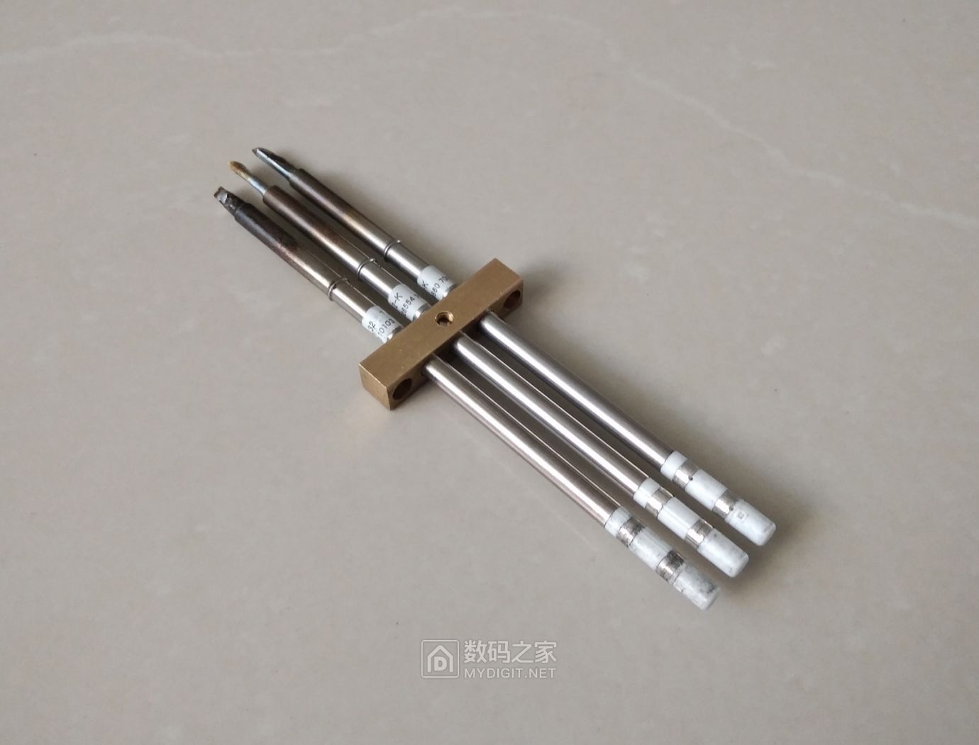

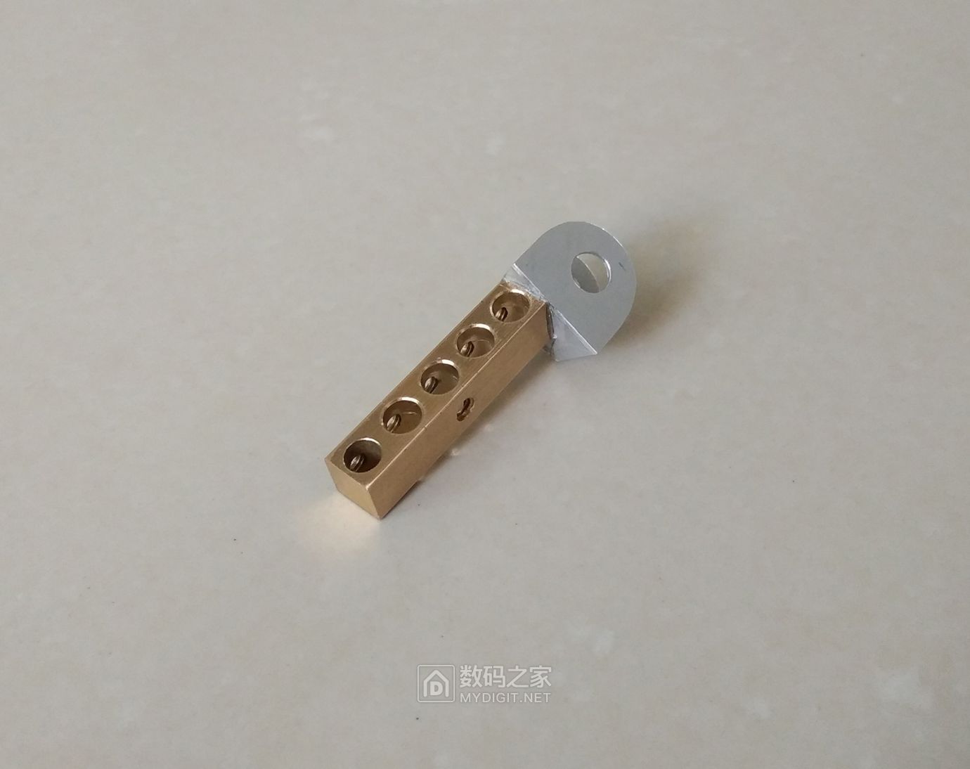

黄铜条老楼房电表分线用的,做一个烙铁头支架
孔有点小装不下T12焊芯电钻扩孔

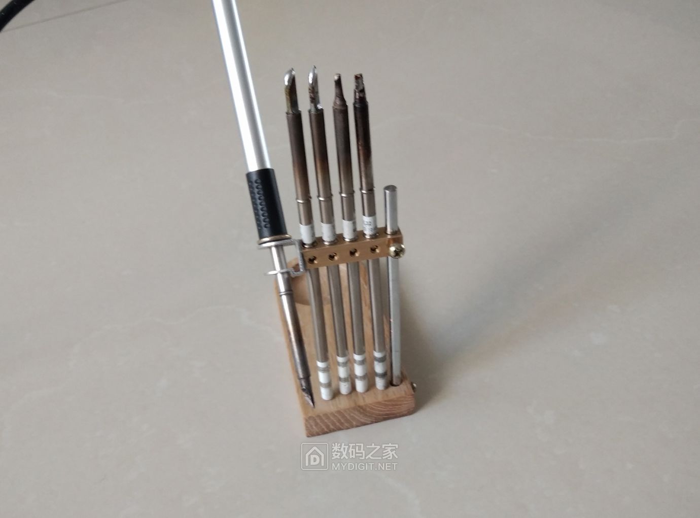

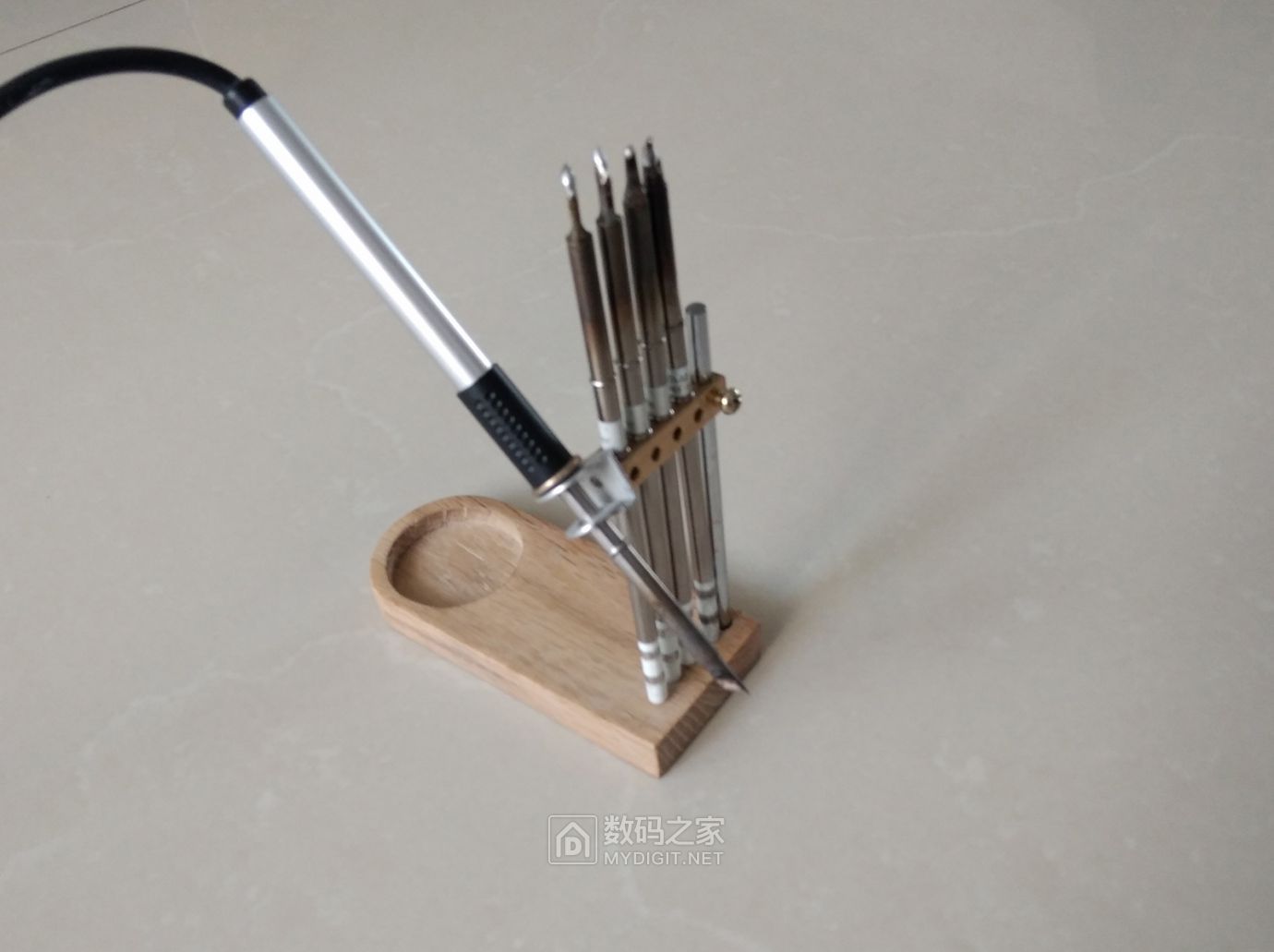

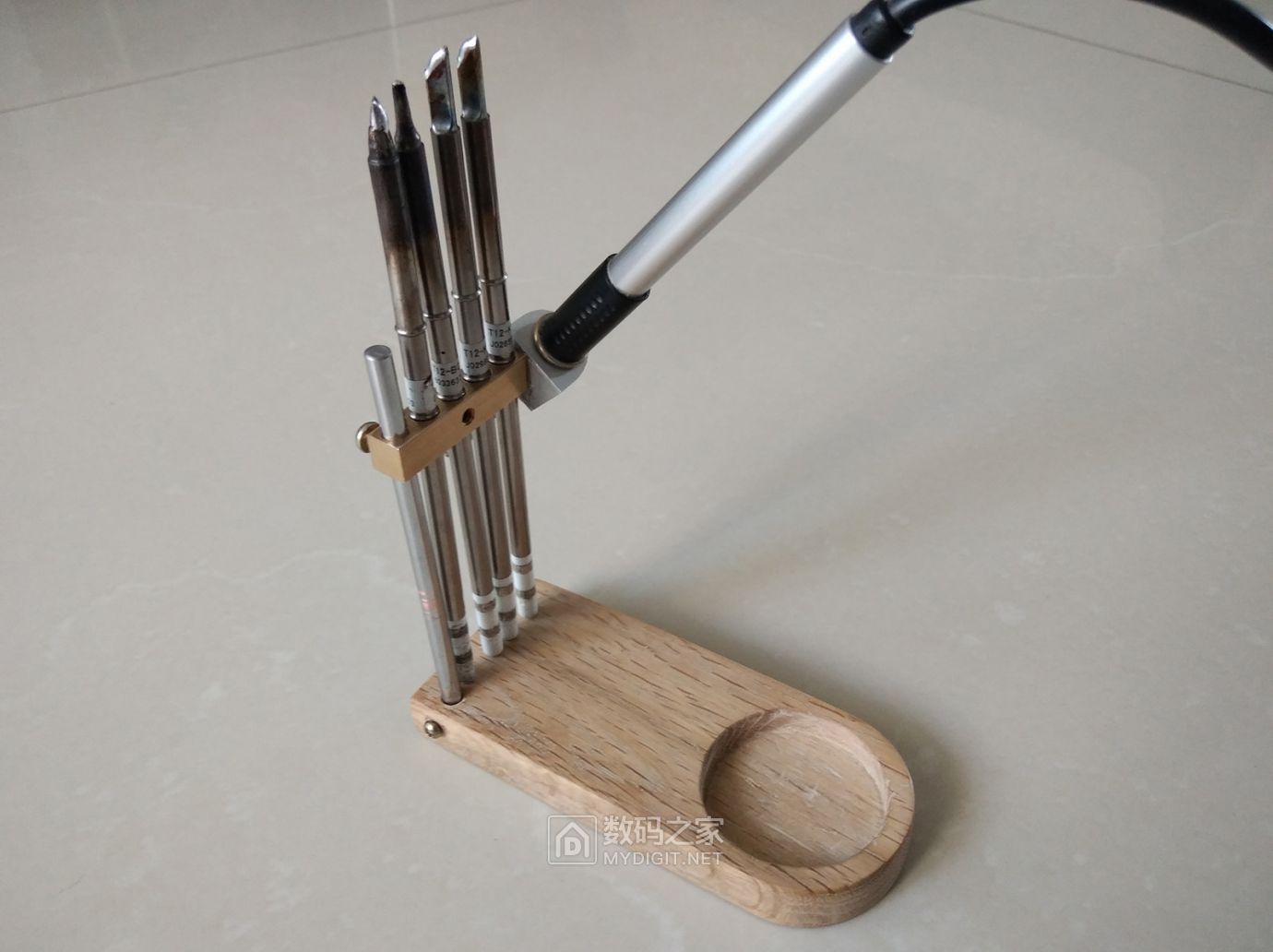

装上立柱差不多成型了看看效果
楼下继续
