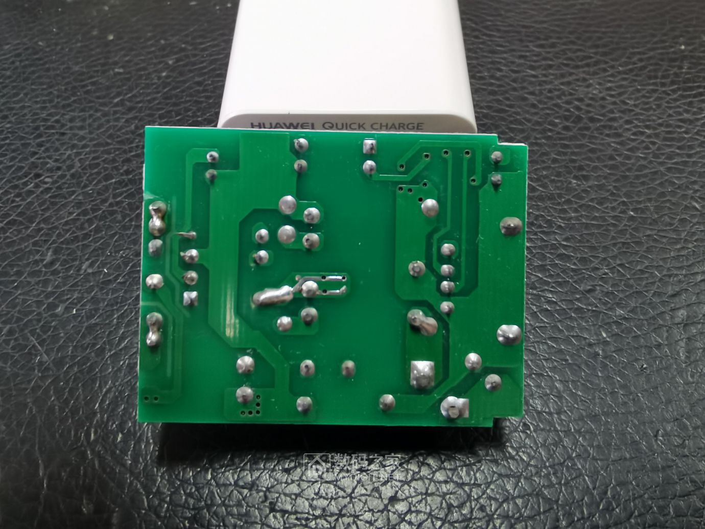

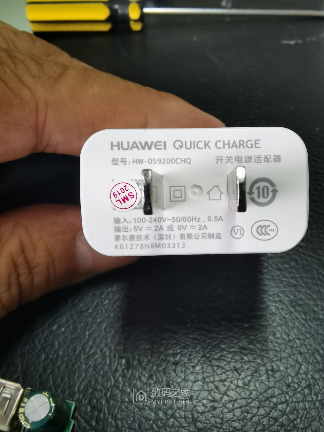

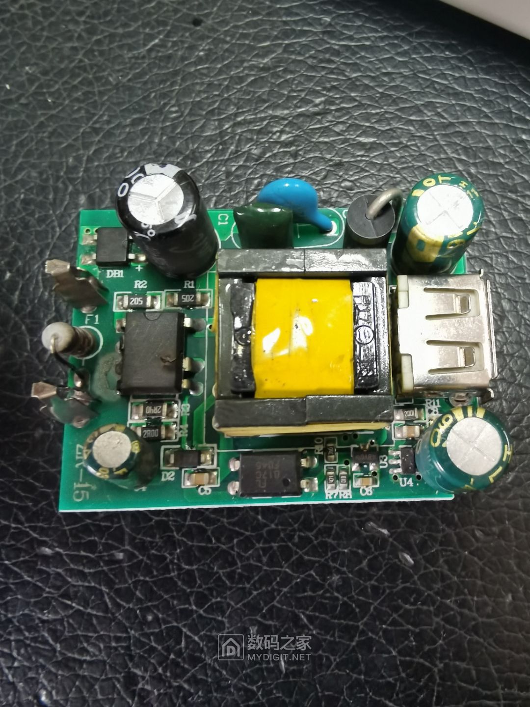

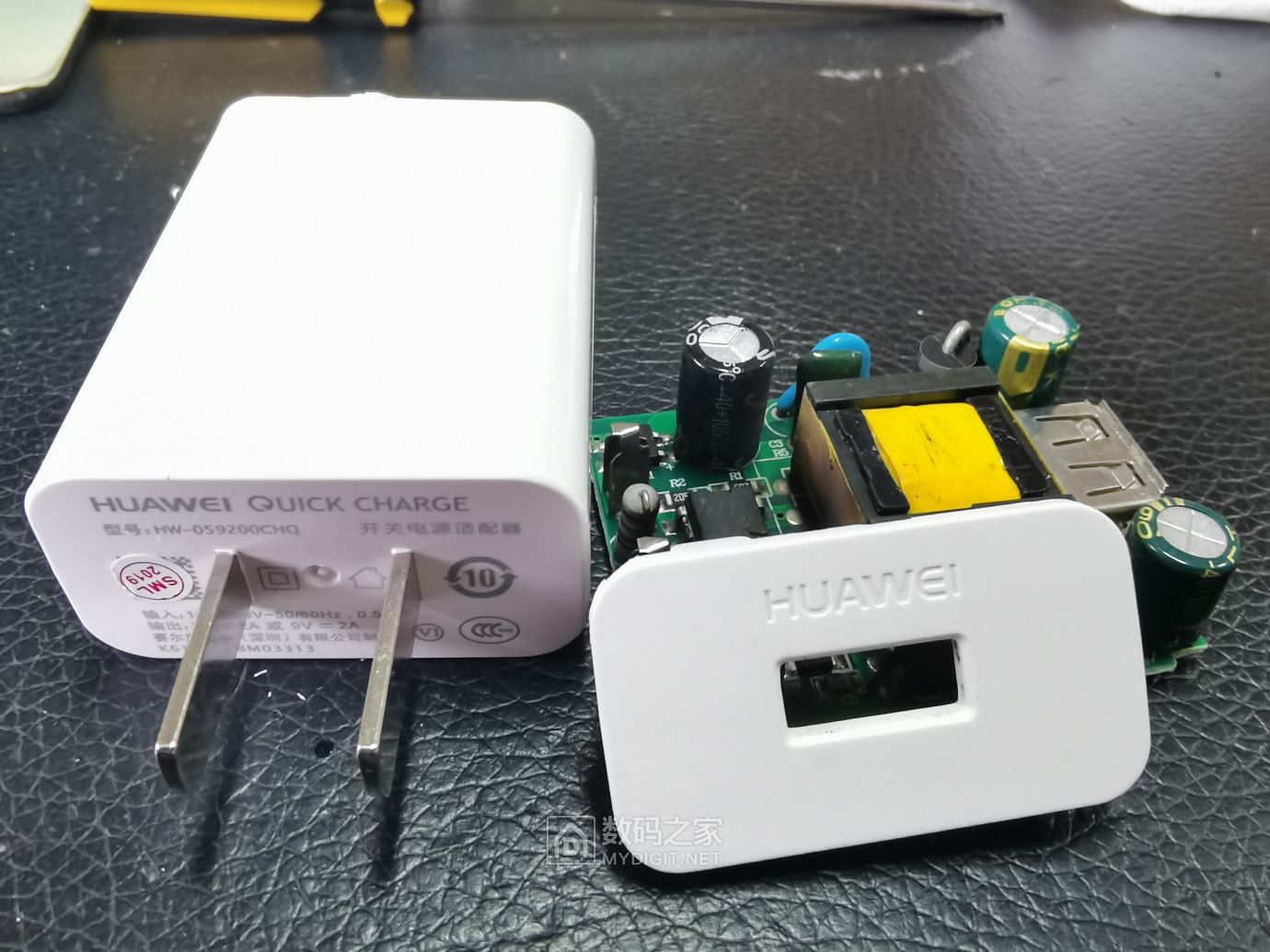

华为售后买的,假货!

xzttt + 1 百分百是假的,不用看了,这成本不超6元.

这做工是有点差

赛尔康的应该是真品

看来QC2山寨最多,华为第一代快充FCP和MTK快充应该没啥山寨。华为第二代SCP快充估计更难山寨,不过蓝绿厂VOOC快充很多的时候,木樨园那见到不少山寨VOOC电源,里面应该是普通接口和5伏2安普通电源。

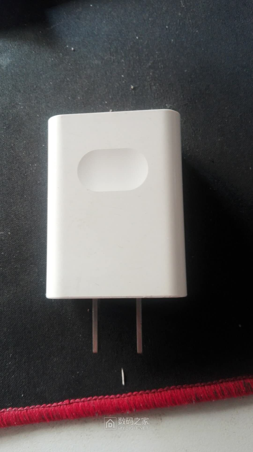

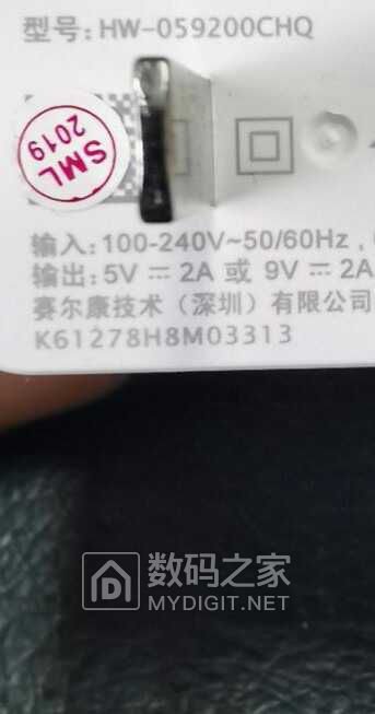

这样的模具做工,难道不应该是假的吗?右上角的圆孔都做不圆,保修贴 就是以前小柜台那种。华为 这级别,起码应该是激光防伪贴。专卖店 真精,以假换真,真的 还可以再卖多一次钱。

怕是在假华为售后买的,就没见过华为充电器上贴防拆的:sweat:

拆过一个正品的,元件密麻麻,重点是高频变压器没看到线圈,集成到一小块电路板里立在边上,我第一次见。

这是假赛尔康

高仿货,带载能力不行,大负载输出,时间久了会挂掉。

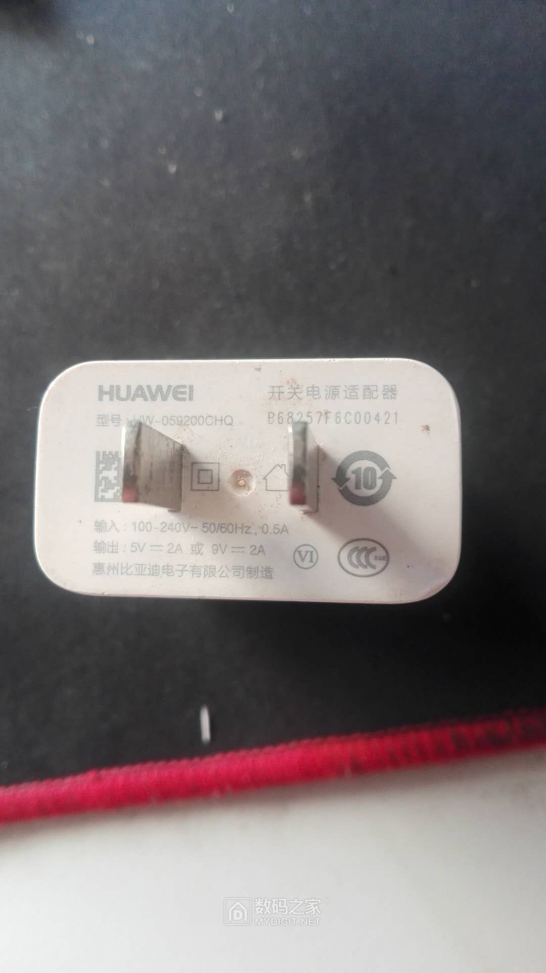

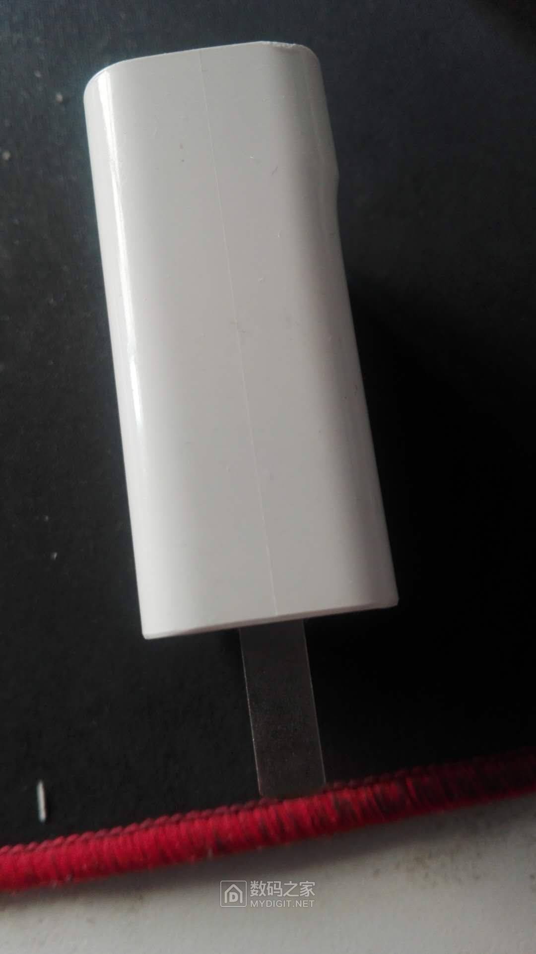

我买的也是这个型号的,不过是比亚迪出的,超声焊接的,没拆,上外观图吧。
底部标签
底部标签
