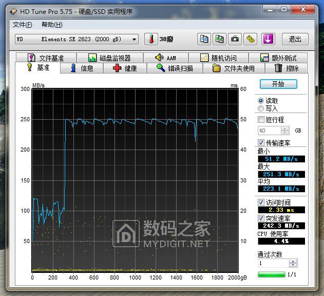

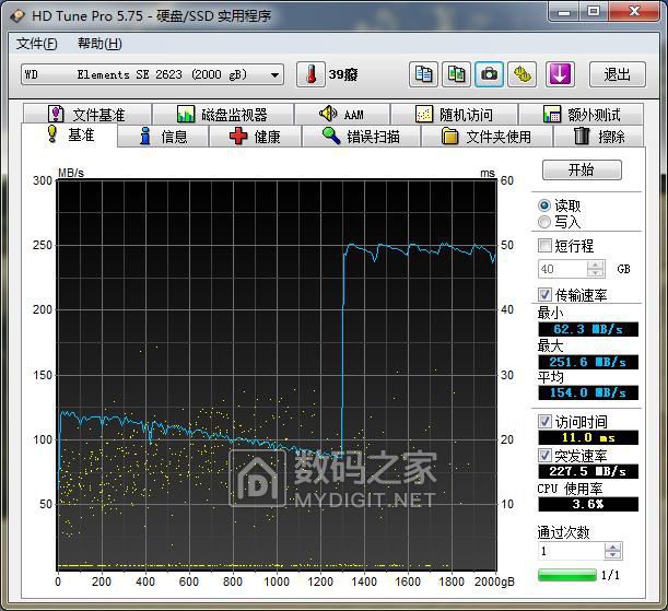

测试刚买的 西部数据 2 TB 移动硬盘(京东专供版),从来没见过这样的测试曲线。
 楼主| 发表于 2020-8-18 11:12:28 | 显示全部楼层
测试前已经清过内存,测试时没有操作电脑的其它行为。一般都是从左上到右下的斜线,可这条曲线太奇怪了。
 楼主| 发表于 2020-8-18 18:11:28 | 显示全部楼层

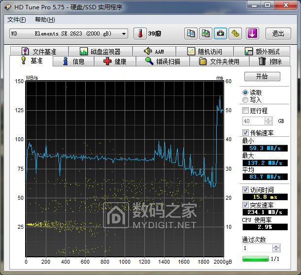

又测试了一下,很奇怪。

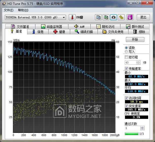

我测试过东芝2TB、希捷2TB、西数4TB、西数500GB、东芝1TB,只有西数2TB的曲线是这样的。

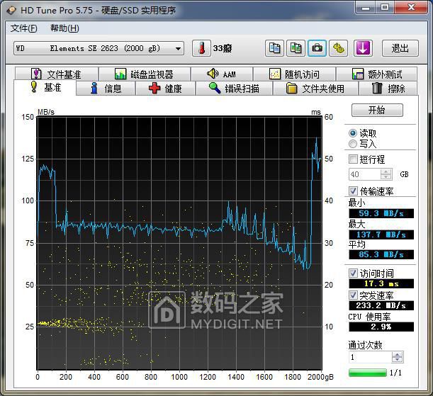

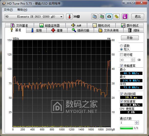

再上二张图,把移动硬盘分区删除后,分别进行读、写测试。
读:
写:

估计可能是西部数据的移动硬盘的控制芯片组与B75主板不是太“配合”。再上几个测试图:
这个是 东芝 2TB 移动硬盘:

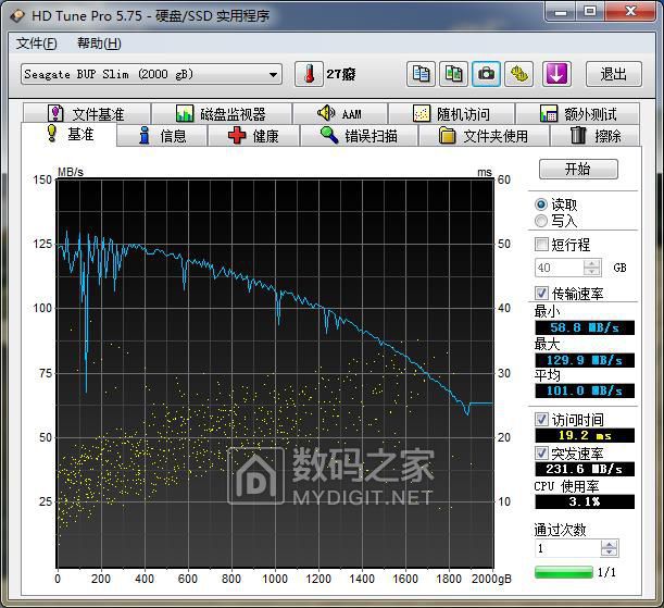

这个是 希捷 2TB 移动硬盘:

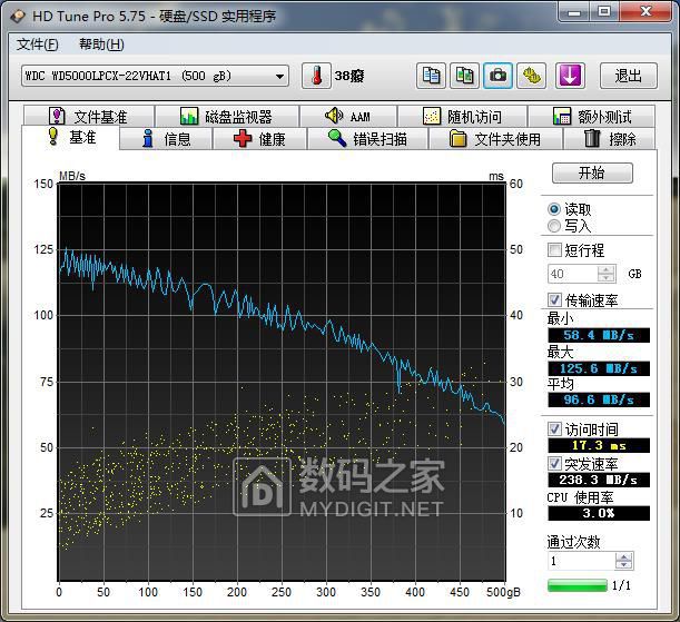

 楼主| 发表于 2020-8-21 22:23:20 | 显示全部楼层
顺便测试一下笔记本电脑自己的 西数 500G 硬盘:

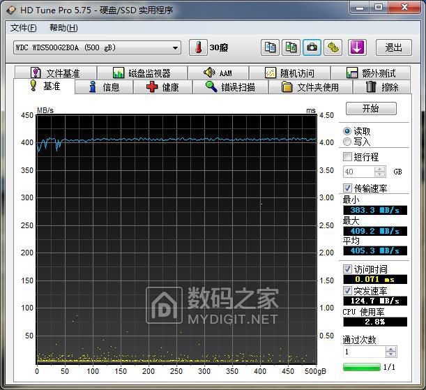

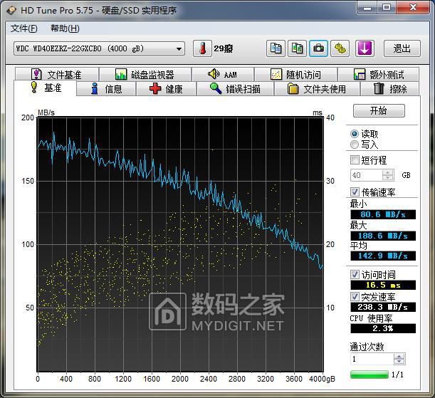

闲来无事,测试一下 西部数据 4 TB 5400转 64M 台式机硬盘:
闲来无事,测试一下 西部数据 500 GB 3D TLC 固态硬盘:
