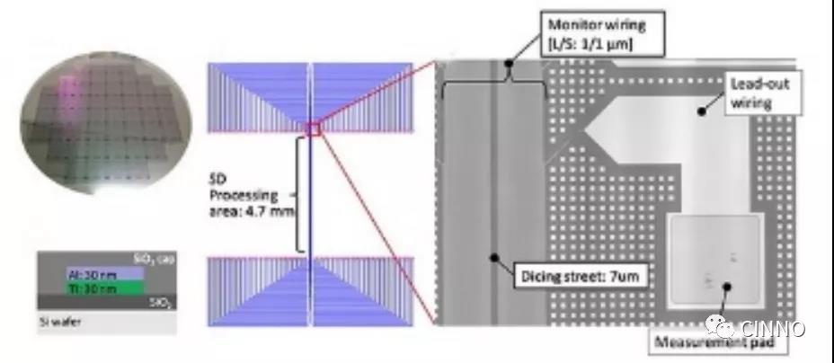

在实验中,实验小组制作了线宽、线距分别为 1um 的 TEG(Test Element Group)检测晶圆。此款用于测试的芯片的 A1 和 Ti 的成膜厚度分别为 30nm。此外,为了检出晶圆的损害位置,在激光加工区域(即 Dicing Street 区域)平行地设计了间距为 1um 的“监测线路”。在切片后,计算了各个监测线路的阻值变化率,并评价了激光加工引起的损害。
左上为TEG 晶圆,左下为排线结构、中间为排线的扩大图,右边为排线的断面构造图 (图片出自:东京工业大学)

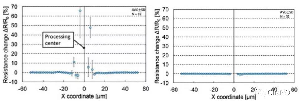

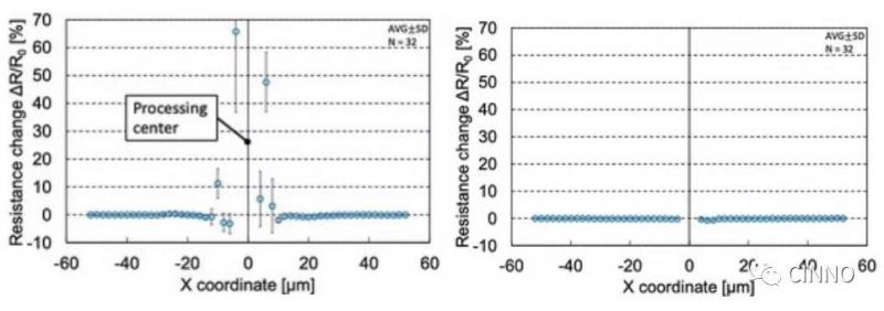

实验中,使用了 TEG晶圆,模拟“SDBG(Stealth Dicing Before Grinding)”工艺,使用波长为 1099nm 和 1342nm 的激光进行加工,评价了对厚度为 50um 的晶圆的损害程度。
实验表明,用波长为 1099nm 的激光进行加工后,排线的阻值没有增加,没有对晶圆造成损害。与之相对,用波长为 1342nm 的激光进行加工后,作业中心附近的排线阻值大幅度增加,且晶圆的加工中心附近被破坏。
左图:用波长为 1342nm 的激光切割后的排线阻值,右图:用波长为 1099nm 的激光切割后的排线阻值 (图片出自:东京工业大学)

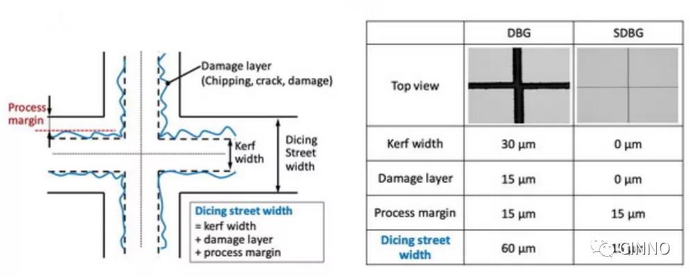

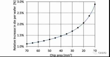

同时也比较了用 SD 方法进行切割后的切片留白(Dicing Street)的宽度。在以往的 DBG(Dicing Before Grinding)工艺中,切片留白的宽度为 60um。此次使用 SDBG 工艺后,切片留白的宽度为 15um,宽度缩短了四分之一。芯片的面积越小,宽度的缩短越对提高芯片良率有益。
切片留白(Dicing Street)的宽度,左侧为概略图,右侧为 DBG 和 SDBG 的比较图 (图片出自:东京工业大学)
将留白宽度从 60um 缩短至 15um 后的芯片数量增长率(图片出自:东京工业大学)
