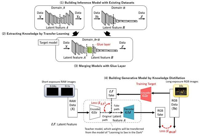

为解决上述课题,Socionext与大阪大学联合研究团队通过迁移学习(Transfer Learning)和知识蒸馏(Knowledge Distillation)等机器学习方法,提出采用领域自适应(Domain Adaptation)的学习方法,即利用现有数据集来提升目标域模型的性能,具体内容如下(如图2):
(1)使用现有数据集构建推理模型;
(2)通过迁移学习从上述推理模型中提取知识;
(3)利用Glue layer合并模型;
(4)通过知识蒸馏建立并生成模型。
图2:本次开发的领域适应方法(Domain Adaptation Method)

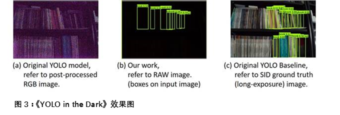

此外,结合领域自适应方法和物体检测YOLO模型[3],并利用在极端弱光条件下拍摄的RAW图像还可构建“YOLO in the Dark”检测模型。YOLO in the Dark模型可仅通过现有数据集实现对RAW图像的对象检测模型的学习。针对那些通过使用现有YOLO模型,校正图像亮度后仍无法检测到图像的(如下图a),则可以通过直接识别RAW图像确认到物体被正常检测(如下图b)。同时测试结果发现,YOLO in the Dark模型识别处理时所需的处理量约为常规模型组合(如下图c)的一半左右。
