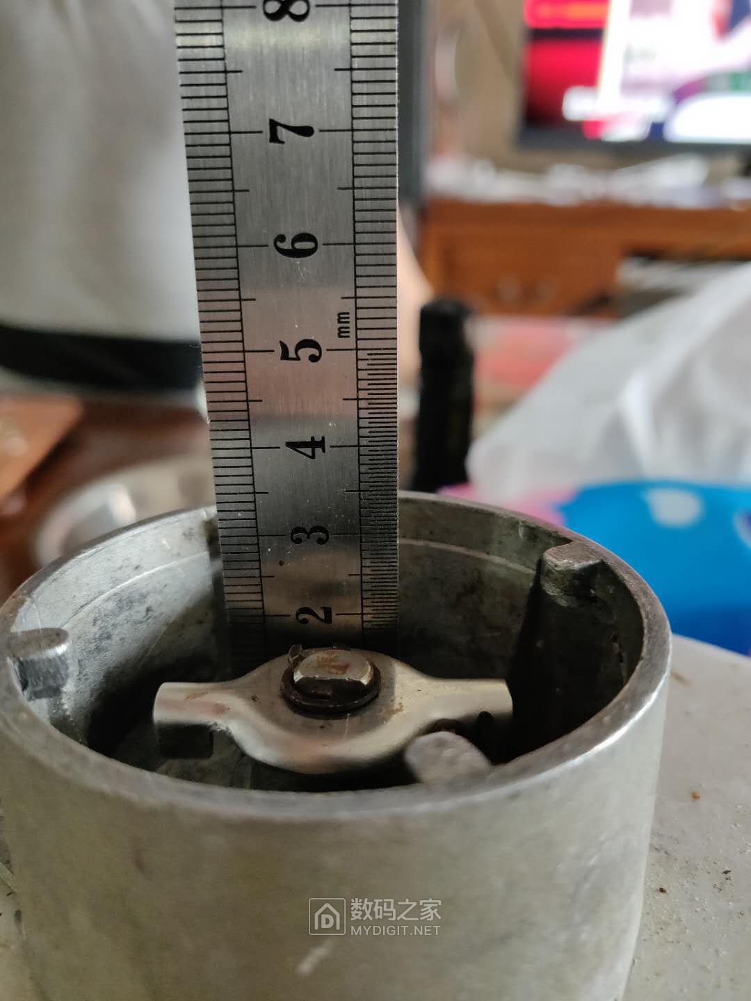

转动有阻力,看看生锈了。打开卡簧,喷点WD40 。
个人认为这个轴事先安装在铸铝底座,然后铆接在面包桶是。因此是不可拆卸的。
从图中看,底座与面包桶底部之间是一块尼龙垫,因此被卡住的情况并不多。我这个是卡簧生锈,锈渍渗透到轴承里,再加上这个铸铝底座轴承处可能没有含油铜轴套,所以增大了阻力。
2020-8-29补充
大家担心WD40会否渗进面包桶。
不用担心,轴承座高度大约15毫米。

因为转不动,就赶紧拆了

洗刷造成的

主要卡簧生锈了~

 楼主| 发表于 2020-8-27 19:42:14 | 显示全部楼层
cjzdjm 发表于 2020-8-27 17:38
请教这种没卡簧怎么拆,先谢了。
这个只能从底部喷点润滑剂。

发表于 2020-8-27 22:21:49 | 显示全部楼层
WD40渗透能力这么强,面包还能吃吗,滴点花生油算了。
