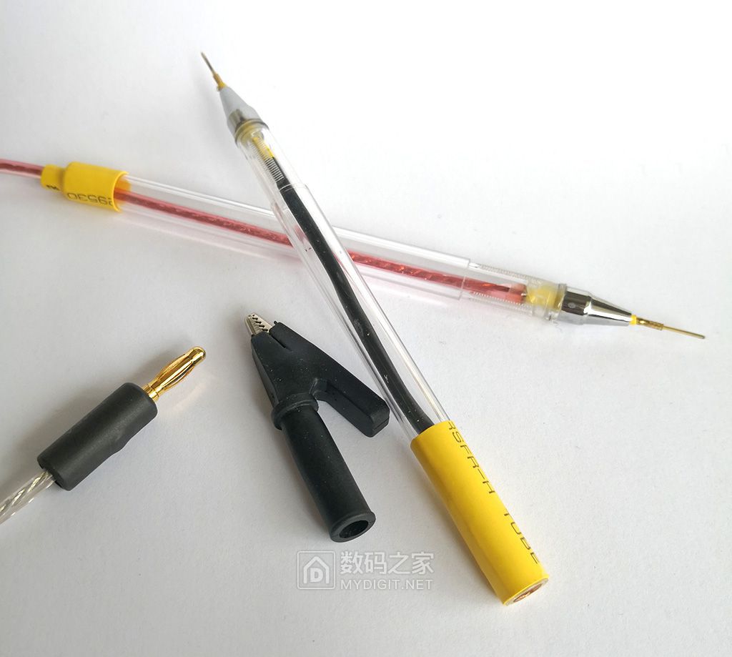

上次做了能换头的表笔,单手用还是不大方便
看到有人用镊子表笔,于是自己做一个看看。
弹簧没有合适的,找了一个用钳子改了,撑开的力度有点小。
其实不用弹簧可能更好,这个材料是高韧性的,直接做成一体的也行。
笔尖还是那个测试针,当初不知道为啥买了几十根,终于用上了。用免钉胶粘上去的,但是这个胶好像早就失效了,挤了半天挤出一点,抹上去快一天了还没干透。

普通PLA材料做就够了,我这个是高韧性的,很结实。

镊子腿设计太直了点
我觉得最方便可靠 是鳄鱼夹+探针棒

我用的不锈钢镊子改的 中间青稞纸热缩管绝缘
 楼主| 发表于 2020-8-31 10:13:53 | 显示全部楼层
你这个线有点细啊:lol:
不锈钢的导电性如何?

还行 电脑电源线 偶尔修个东西 对精确度要求不那么高
发表于 2020-8-31 11:57:20 来自手机浏览器 | 显示全部楼层
不用弹簧,找二片磁铁一正一反试试(同性相斥)。
