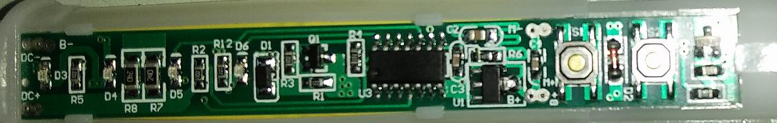

这个比较好拆, 拆掉刷头从头上一顶, 内部东西就出来了
电池
两节400mAh镍镉串联
电路板, 抹去标记的单片机
简单目测和测量后电路无明显异常, 猜测是单片机跑飞了.
只是焊开电池再重新焊接上就正常了, 果然重启能修复 90% 以上的软件故障.
没有仔细研究电路, 不知道换上锂电加上充电芯片会不会动力更强.
但没有MCU的资料, 不知道它耐压够不够.
这种牙刷结构还算比较可以的,有个传动轴, 偏振块更靠前一些.
这个同品牌牙刷的下个型号改用了手机上那种震动电机, 直接位于刷头附近(但比较靠后), 没有传动杆, 偏振块和电机无法分离, 无法更换电机, 而且很难无损拆开
这种使用通用N20电机构造的牙刷, 可以把电机换成碳刷的高速电机, 刷起来非常带劲
