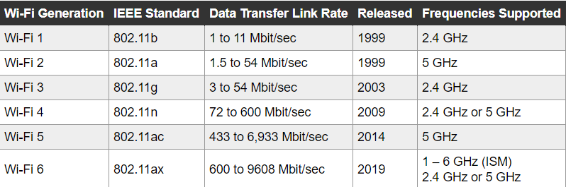

1999年,Wi-Fi联盟由一些最早采用IEEE 802.11的公司组成。这个联盟的目的是改善成员设备之间的互操作性。创始公司包括3Com和诺基亚。Wi-Fi对应于IEEE 802.11标准的主要版本,如表1所示。
表1:历代Wi-Fi标准。

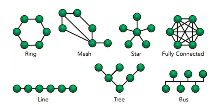

网络拓扑是设备之间连接的基本结构(图2)。例如,在星形拓扑中,一个设备是集线器,所有其他设备都连接到集线器。在完全连接的拓扑中,每个设备都连接到其他设备。网状拓扑结构类似于完全连接的拓扑结构,因为连接是分散的,但是每对设备之间可能没有连接,它也可以被称为部分连接的网格。在总线拓扑结构中,每个设备都连接到总线上。
图2:网络拓扑结构比比皆是,但大多数Wi-Fi网络是星形或网状的。
Wi-Fi网络通常是星形或网状。网状拓扑结构特点是健壮和安全的,它降低了功耗,同时单个链路可以更短,所以可以提高范围。对于具有大量低功耗传感器的大型物联网,这些都是重要的优势。然而,星形网络也可以在这方面提供优势。在启动网络中,单个设备可能间歇传输,并且只有集线器需要连续的电源才能传输Wi-Fi信号。
