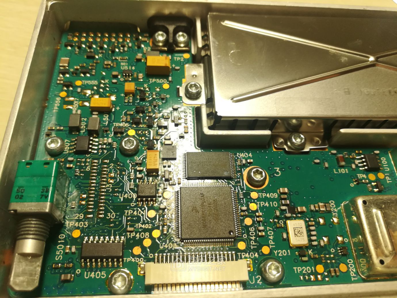

机器不开机,拆来修,没想到设计超乎想象。问题1.排线是这么拆出来的,扣的很紧,实在看不出来是上翻还是推的。  2. 这种固定6角螺钉什么尺寸,需要买一个来拆。

排线直接往外抽的吧
发表于 2020-9-9 13:39:08 | 显示全部楼层
排线直接拔就好,应该就是直接插入,靠里面弹片压的!
那个是梅花螺丝,马家买一套就是了,管他啥尺寸!!:lol:
发表于 2020-9-9 13:40:11 | 显示全部楼层
排线看着是直接拔的。螺丝是T8、T9之类的梅花螺丝

排线直接插的,螺丝刀是T20的。拆的时候小心末级功放那里,与散热片贴太紧的话,怕直接把覆铜板撬下来来了哟。

GM3188做工是真的不错,搞了2台拆开看了看,排线是直插的,原本是中继用的,分开来对讲用,只是有一台的数显不变动,但可以变换频道。
