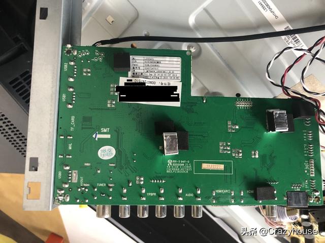

主板全貌

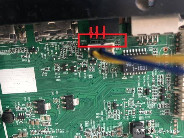

SPDIF后门的TTL接口

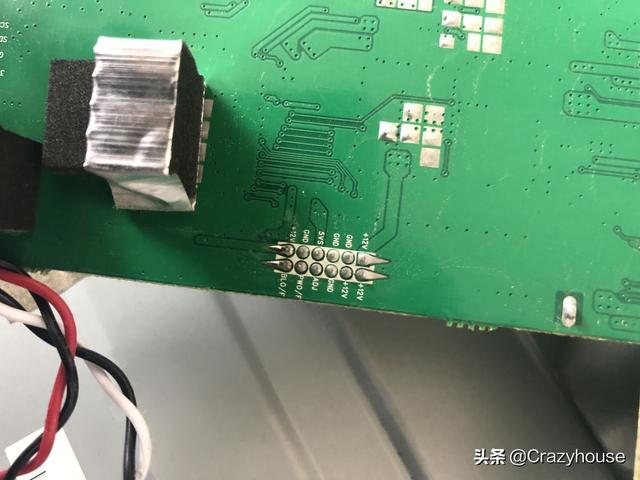

背光LED接口

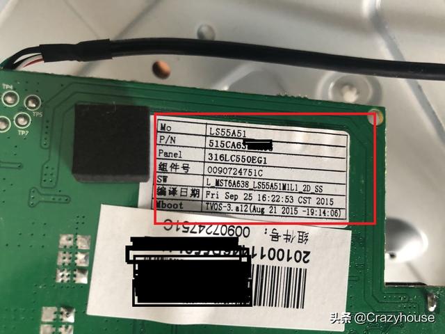

主板PartNumber
主板背面全貌

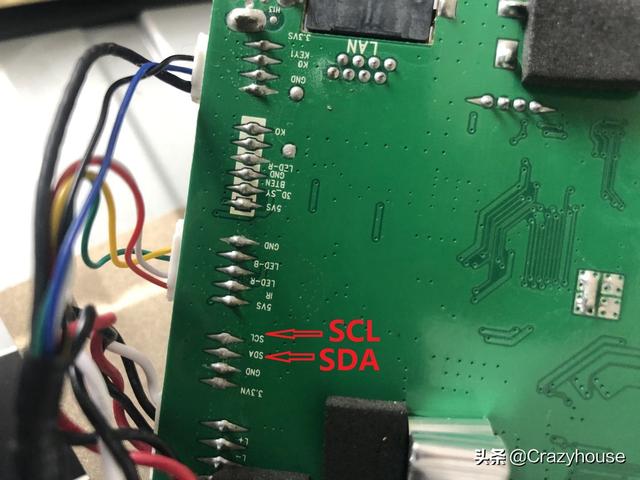

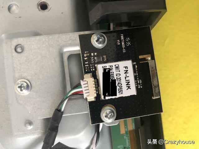

SCL SDA接口,这主板还支持3D和蓝牙,上面就是插件
逻辑板
wifi模块

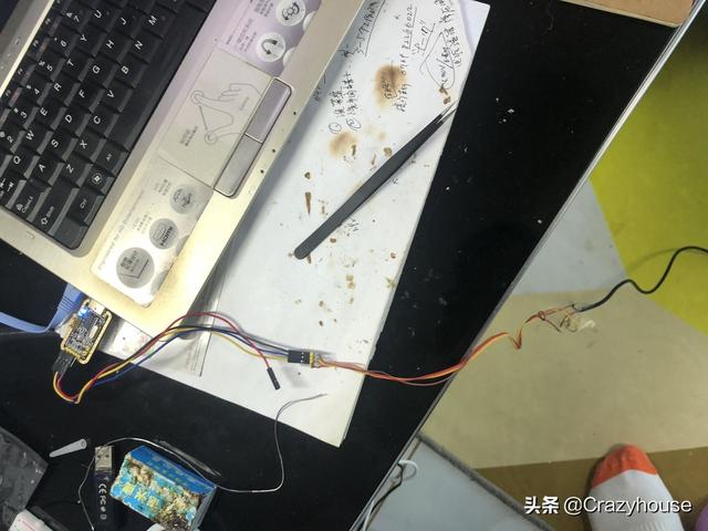

TTL接口:TX、RX、GND、NC(NC为空脚)
CH340连接线

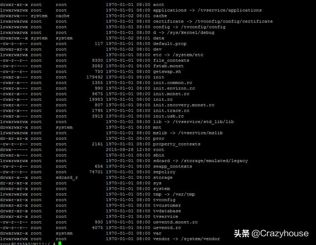

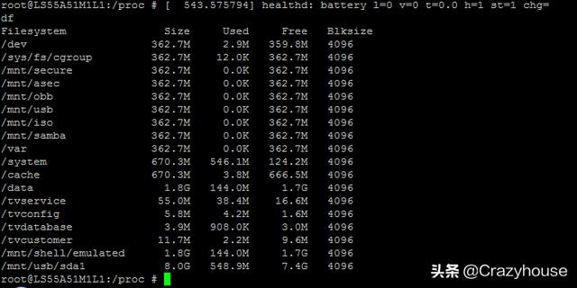

系统目录

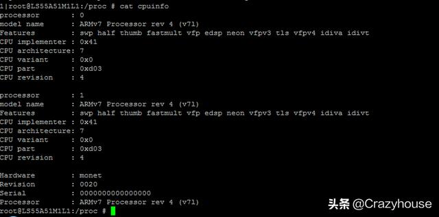

cpu,MSD6A638
文件系统

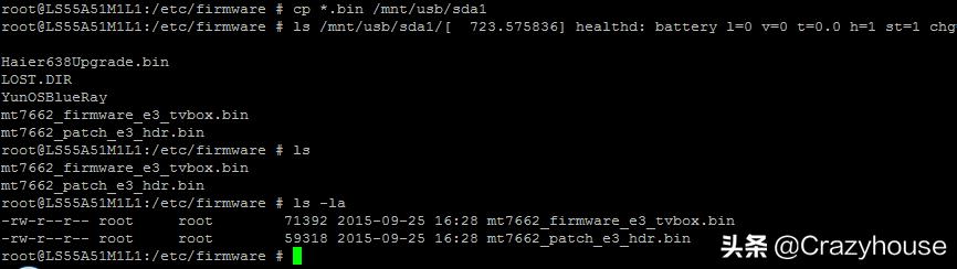

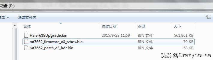

MT7662*.bin wifiFirmware
Haier638Upgrade.bin一定要在U盘的根目录。插到电视侧面最下端的“智能下载”

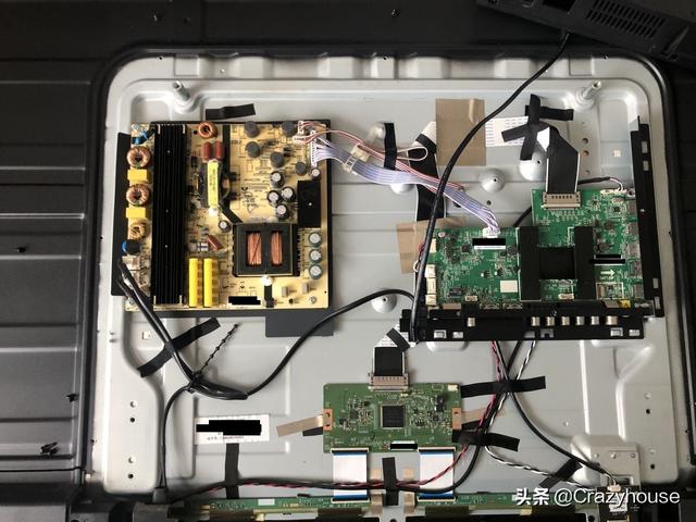

三块儿板

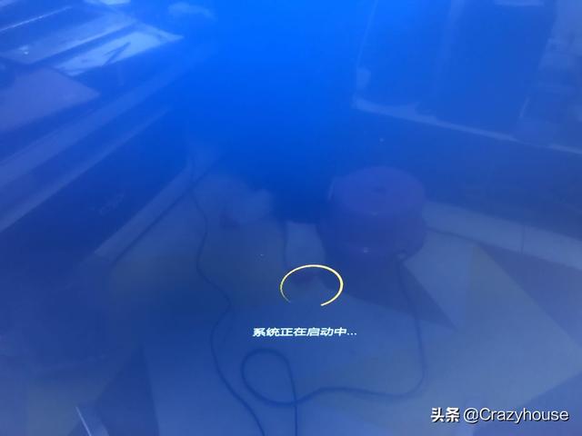

启动中

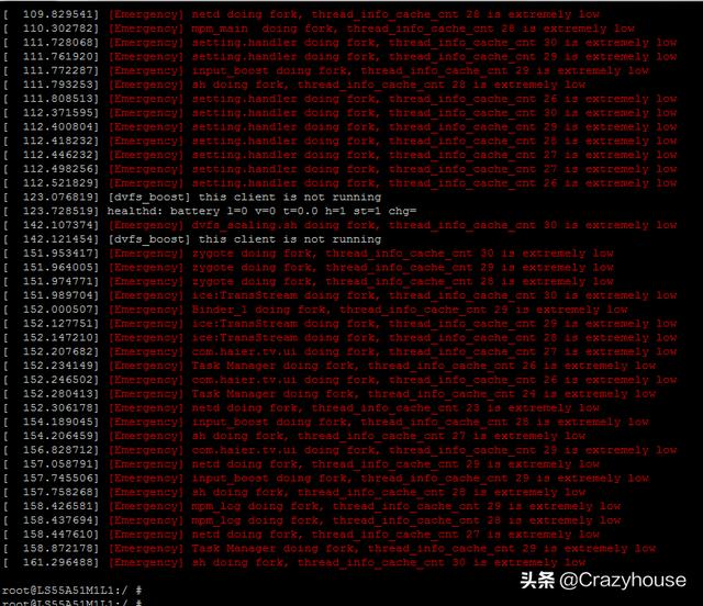

系统恢复完成后重启就开始一直输出这个红色信息。
是因为内存小?还是那个组件未能启动?
反正YUNOS卡的要命,不仅电视的YUNOS卡,手机的也超卡!

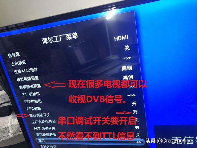

现在很多电视都有RF口,支持DVB。天线最好是延长到室外。能收到50多个台。
不是以前的模拟信号,是数字电视信号。
串口调试开关要打开,才能电脑端看到TTL信息。

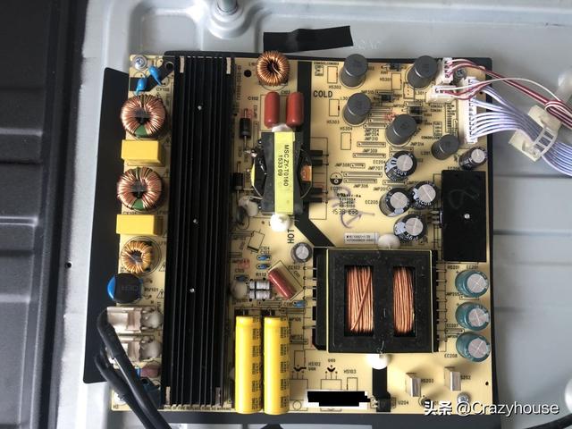

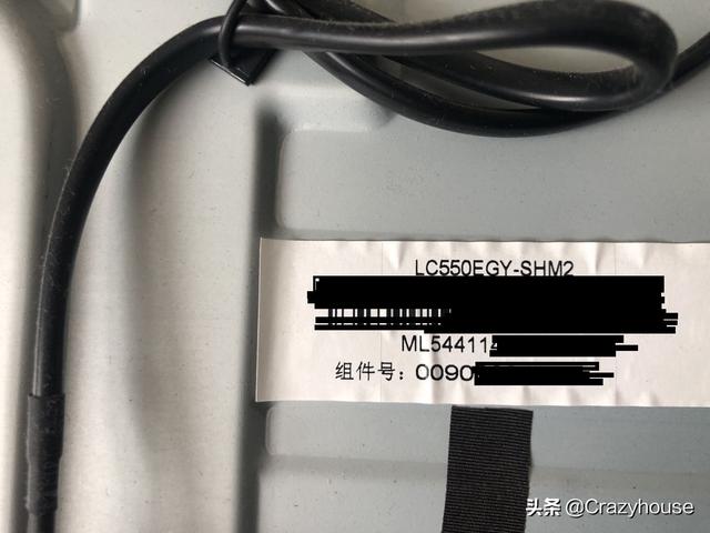

液晶面板
电源板

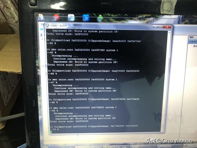

恢复中
同步电视【恢复】信息状态进度。
*** Haier638Upgrade.bin一定要在U盘的根目录。插到电视侧面最下端的“智能下载”
*** 连接好数据线之后开机同时一直按电脑的回车键才能进入到命令符模式
***命令符模式后 输入cu 再回车就开始进行固件刷写。

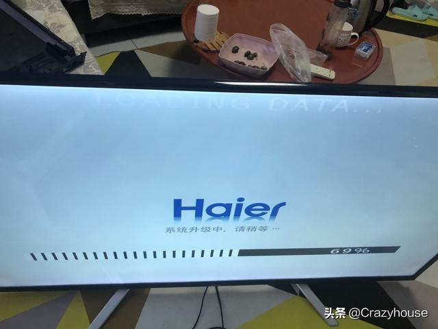

电视面板会显示恢复进度条。电脑端也会显示恢复进度TTL信息
固件解压后的Haier638Upgrade.bin文件要放在fat32格式的U盘根目录。
