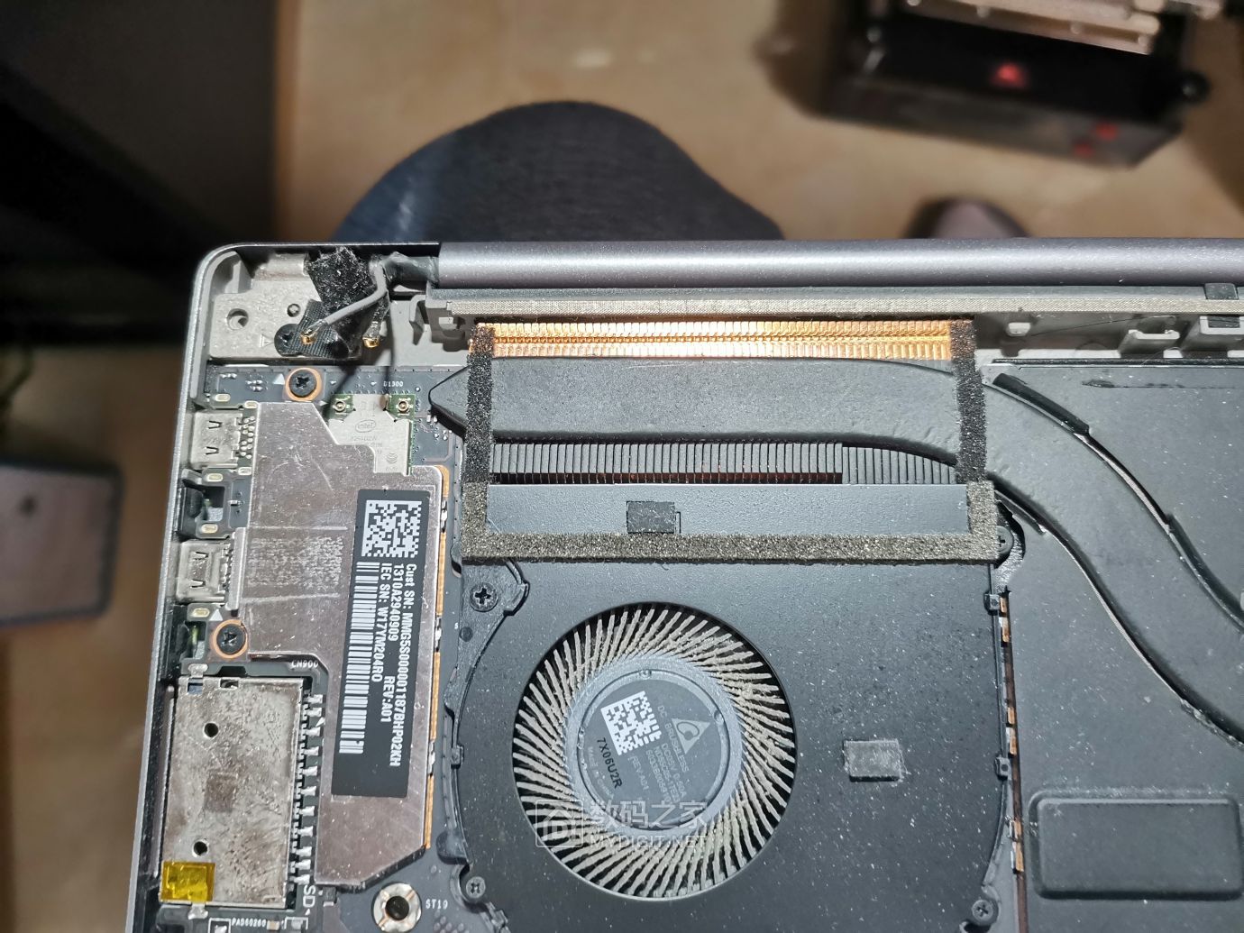

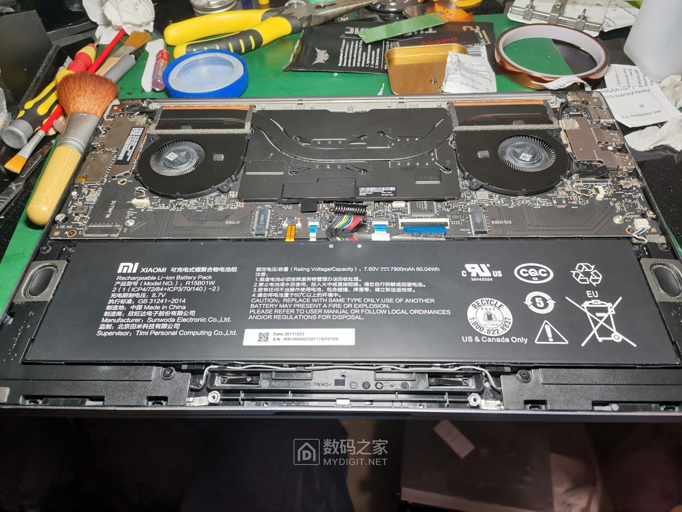

18年买的小米笔记本pro mx150 8g内存 ,一直用来做java开发,有时候想开点虚拟机,多开几个idea跑几个项目,内存就80%以上。一直想升级内存,奈何板载的,自己技术又不行。一直拖到最近咸鱼看见有内存升级服务,自己bga技术也得到提升了,就决定自己买来升级内存。8颗三星2g ddr4 2400内存颗粒,型号:K4AAG165WB-MCRC

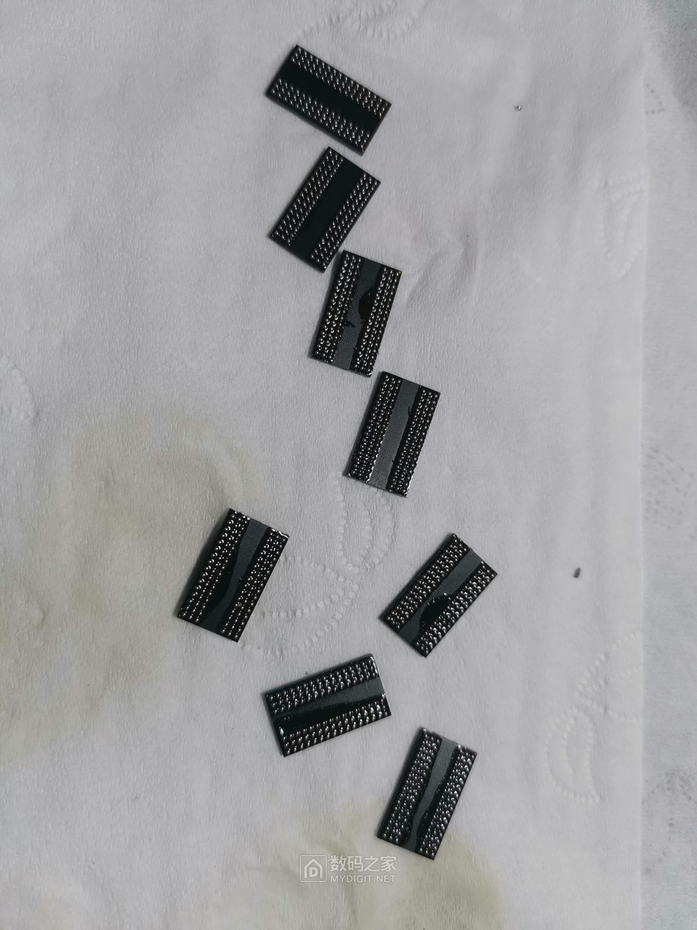

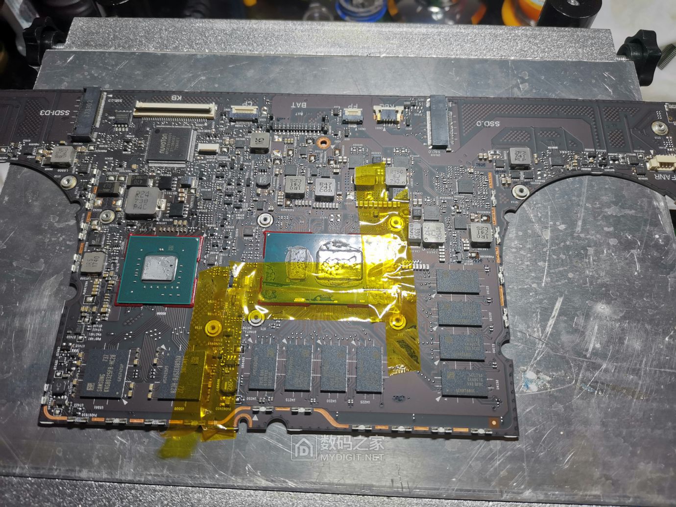

先取下颗粒,卖家说预热下好拆,就吧之前买的预热台搬出来,温度150度,风枪温度350不要风嘴。

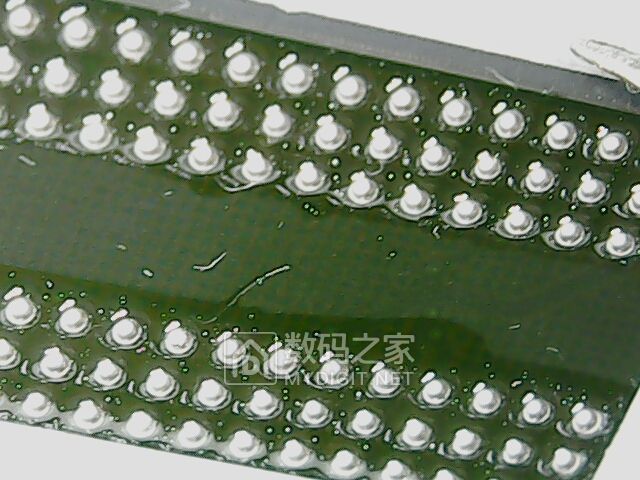

然后清理焊盘值锡,买的阿毛易修的值锡板,厚实挺好用的,风枪温度280,风速4
下面是值完锡清理并清理焊油
来几张放大镜的
不知什么原因,有些颗粒有裂纹,是不是没有预热好

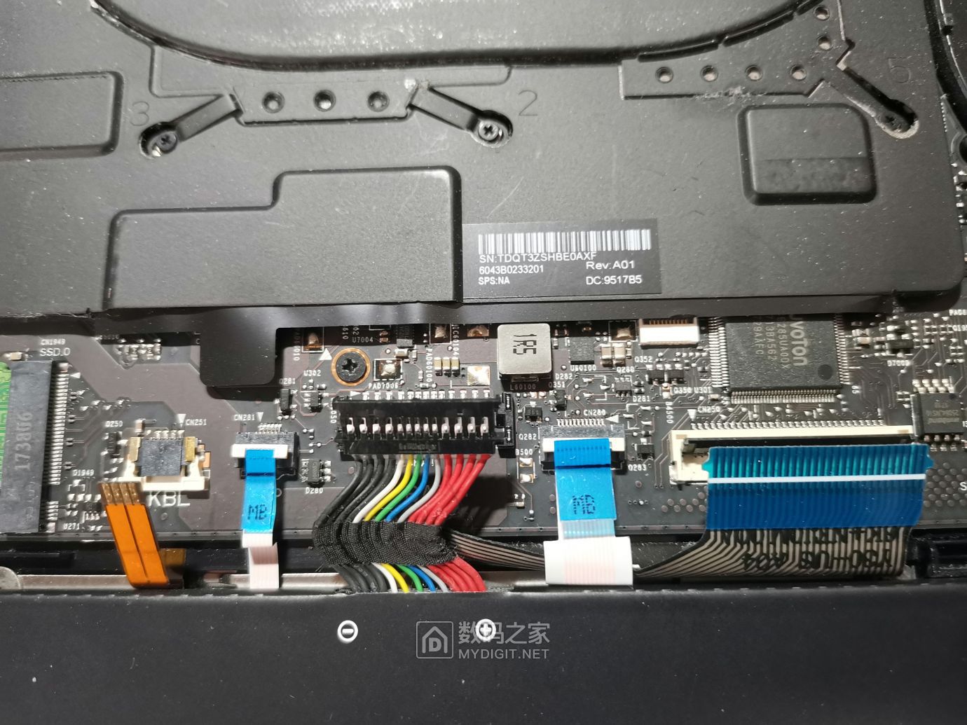

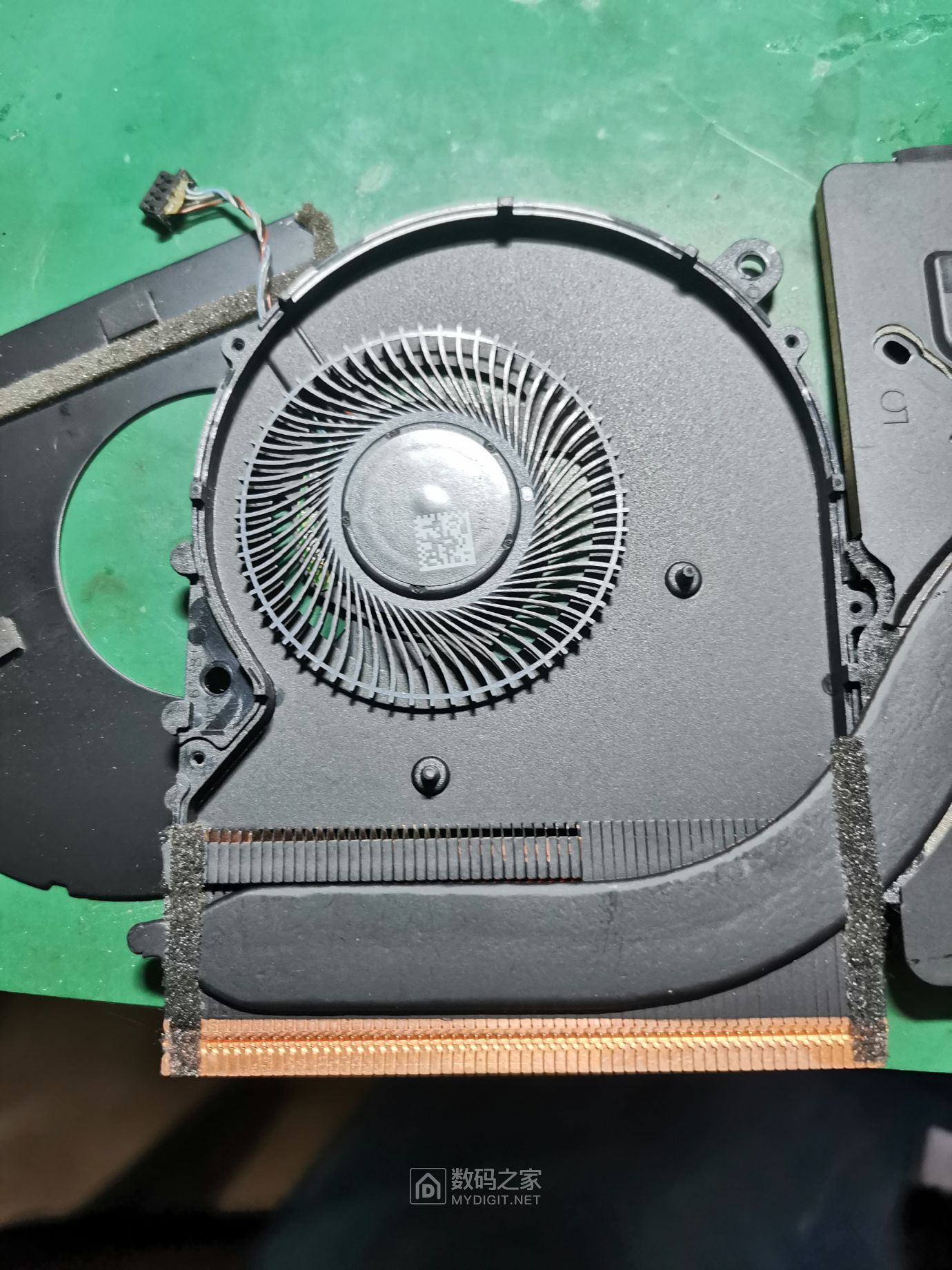

断开所有外接
取下主板,还算比较干净,顺便清理下灰尘

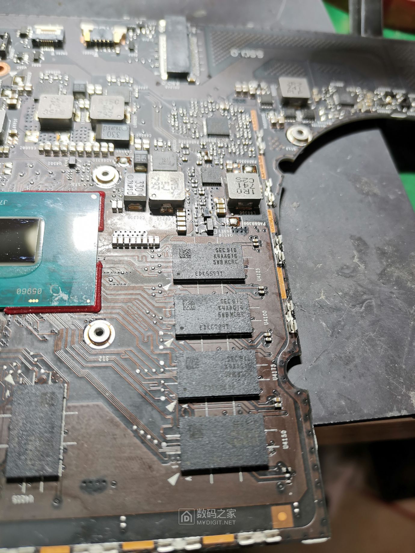

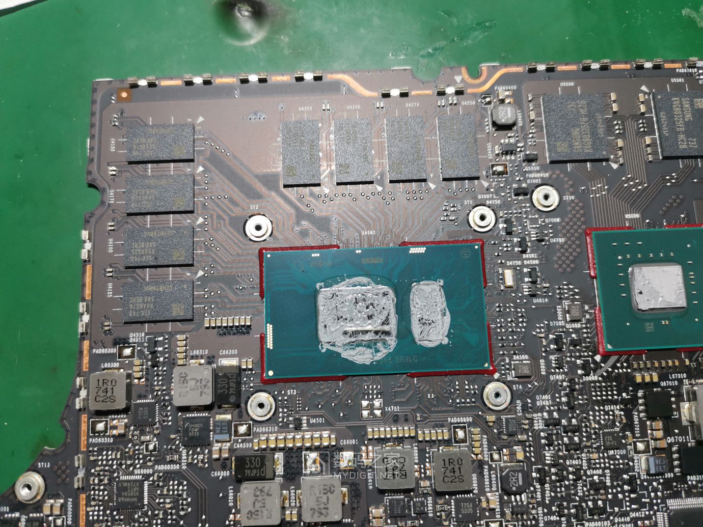

开始开工取下原来的8g内存颗粒,焊上16g内存颗粒,预热150度,风枪开始380度然后400度都纹丝不动,最后到420才融化
焊好后。。。(中间有个小插曲,用烙铁加吸锡线拖焊盘时,主板余温渐渐没了,拖最后一个焊盘时,有个焊盘给拖起来了,还有线没断)
刷洗干净

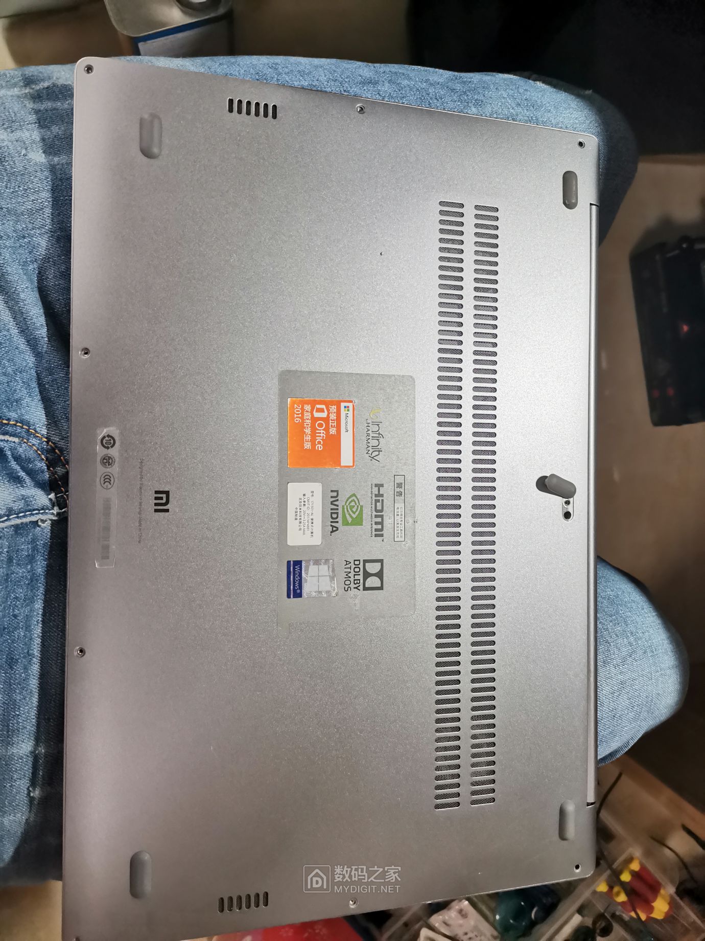

组装好

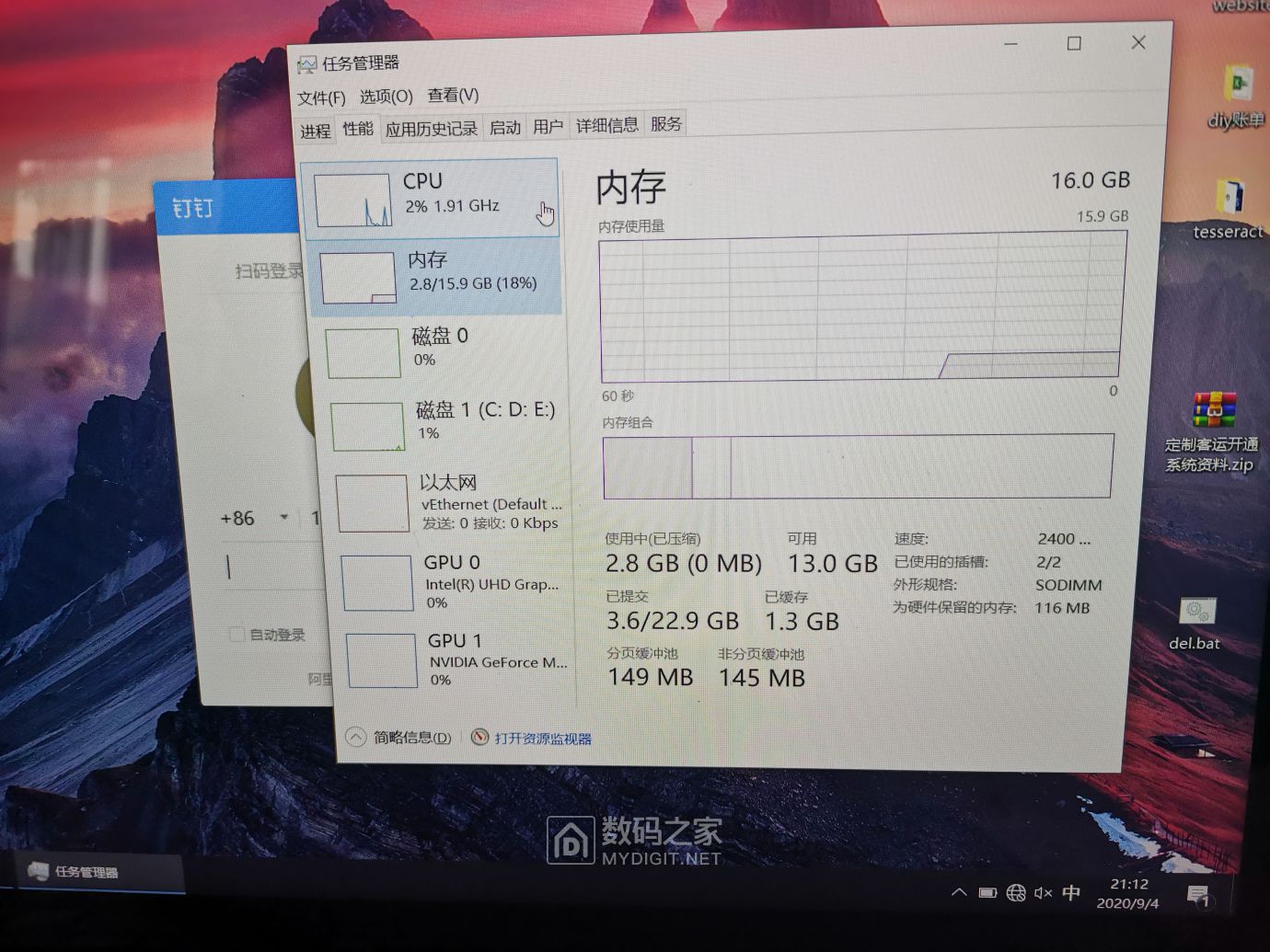

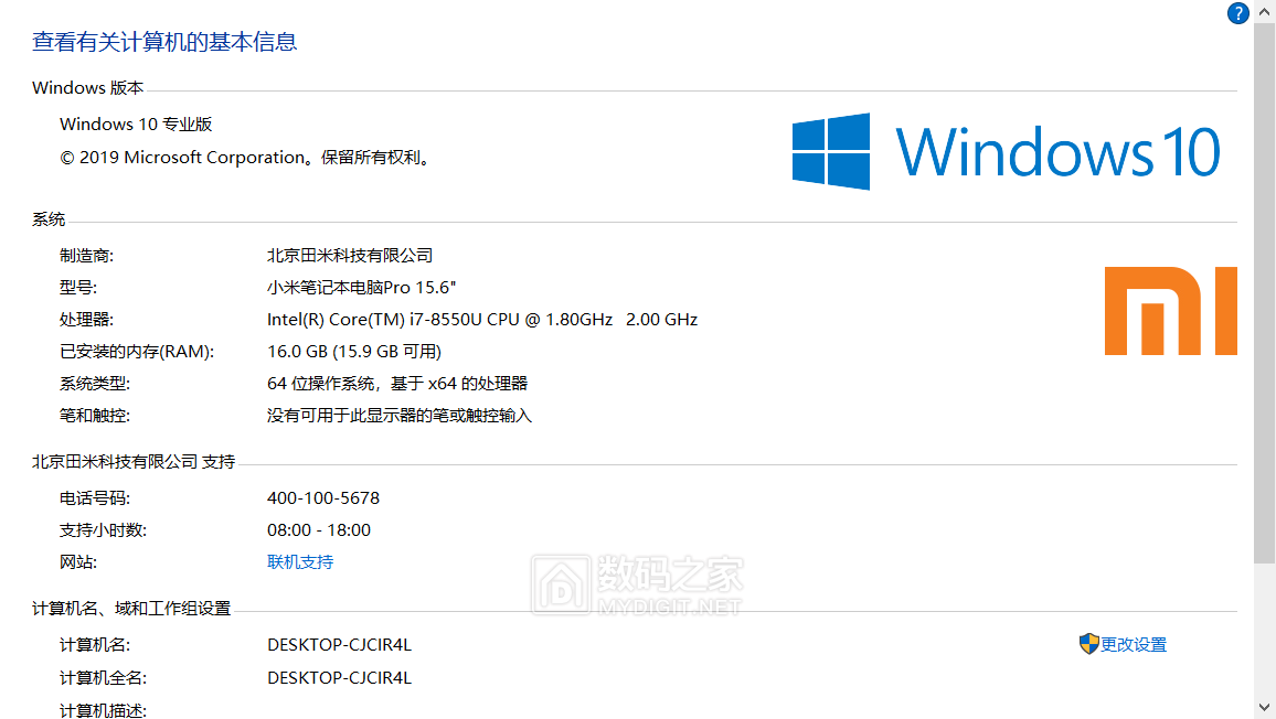

开始刷bios,用的小米平板2,也是自己魔改的8g内存:lol:
收工最后来一张
