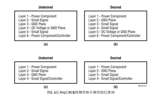

层的放置
在多层 PCB板上,非常需要将 DC接地层或 DC输入或输出电压层放置在高电流功率组件层和敏感的小信号走线层之间。接地层和 /或直流电压层提供交流接地,以屏蔽小信号走线,使其免受嘈杂的电源走线和电源组件的影响。
通常,多层 PCB的接地或直流电压平面不应分段。如果无法避免分割,则必须将这些平面中的迹线数量和长度最小化。走线的走线方向应与大电流流向相同,以最大程度地减小影响。
图 1a和 1c提供了用于开关电源的 6层和 4层 PCB板的不希望有的层布置的示例。在这些示例中,小信号层夹在大电流电源层和接地层之间。这些配置增加了高电流 /电压电源层和小型模拟信号层之间的电容性噪声耦合。为了最大程度地降低噪声耦合,图 1b和 1d给出了 4层和 6层 PCB设计所需的层排列示例。
在这两个示例中,小信号层被接地层屏蔽。重要的是,始终在外部功率级层旁边放置一个接地层。最后,还希望外部高电流电源层使用厚铜,以最小化 PCB的传导损耗和热阻。

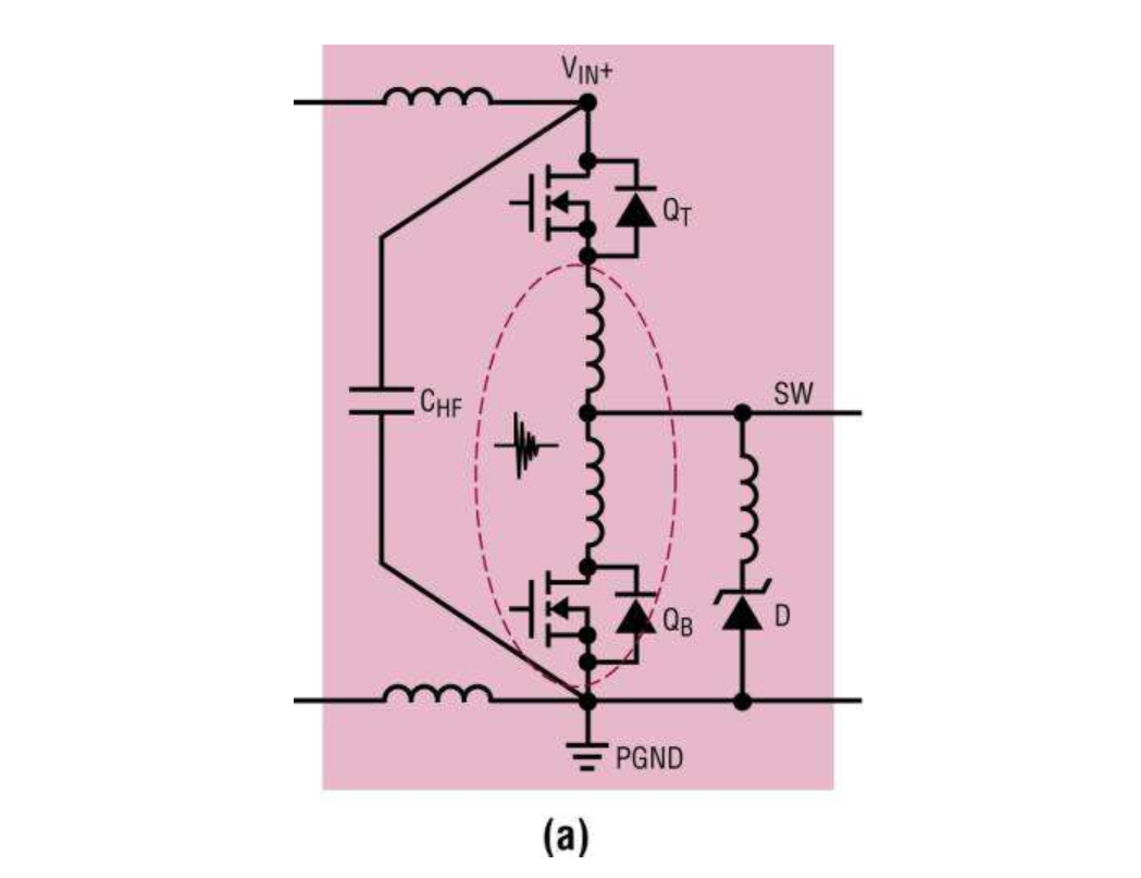

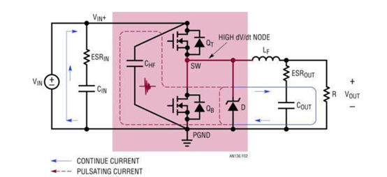

电感大电流走线应短而宽,以最小化 PCB电感,电阻和电压降。这对于具有高 di / dt脉动电流的走线尤其重要。
实线表示连续电流路径,虚线表示脉动(开关)电流路径。脉动电流路径包括连接到输入去耦陶瓷电容器 CHF,顶部控制 FETQT,底部同步 FETQB及其可选的并联肖特基二极管的走线。

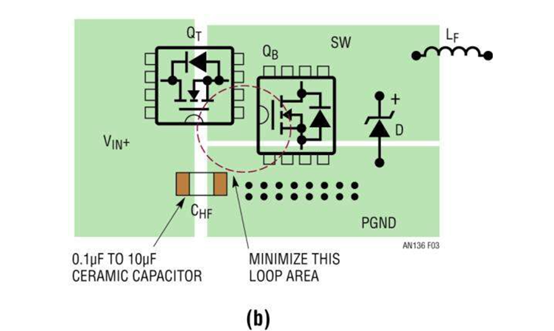

图2 a显示了这些高 di / dt电流路径中的寄生 PCB电感。由于寄生电感,脉动电流路径不仅会辐射磁场,还会在 PCB走线和 MOSFET上产生高压振铃和尖峰。为了最大程度地减小 PCB电感,应将该脉动电流环路(热环路)布置为使其具有最小的周长,并由短而宽的走线组成。
图2 .最小化同步降压转换器中的高 di / dt环路面积。( a)高 di /dt环路(热环路)及其寄生 PCB电感器,( b)布局示例。
高频去耦电容器 CHF应该是一个 0.1µF至 10µF的 X5R或 X7R介电陶瓷电容器,其 ESL和 ESR非常低。较高电容的电介质(例如 Y5V)可以在电压和温度范围内大幅降低电容。因此,对于 CHF,这些类型的电容器不是优选的。
图2 b提供了降压转换器中的临界脉动电流环路(热环路)的布局示例。为了限制电阻压降和通孔数量,应将功率组件放置在电路板的同一侧,并在同一层布线。当需要将电源走线路由到另一层时,请在连续电流路径中选择一条走线。当使用通孔连接大电流回路中的 PCB层时,应使用多个通孔以最小化通孔阻抗。

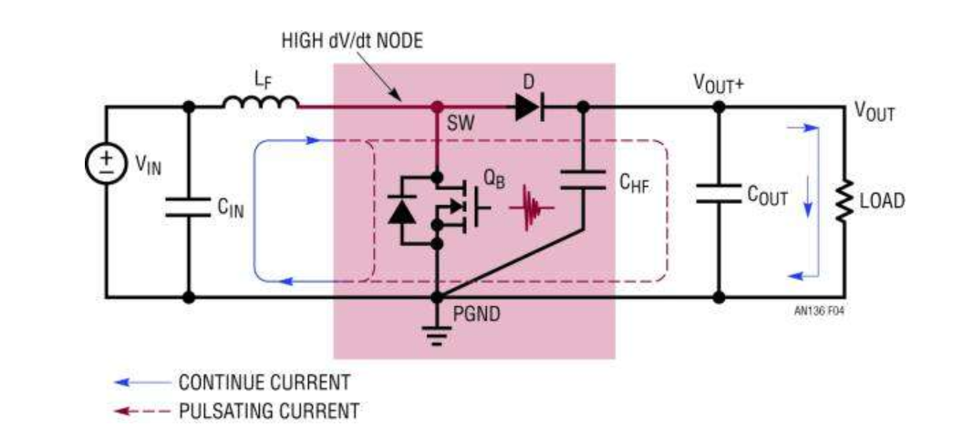

类似地,图3显示了升压转换器中的连续和脉动电流环路(热环路)。在这种情况下,应将高频陶瓷电容器 C HF放置在靠近 MOSFET QB和升压二极管 D 的输出侧。
图3. Boost转换器的连续和脉动电流路径

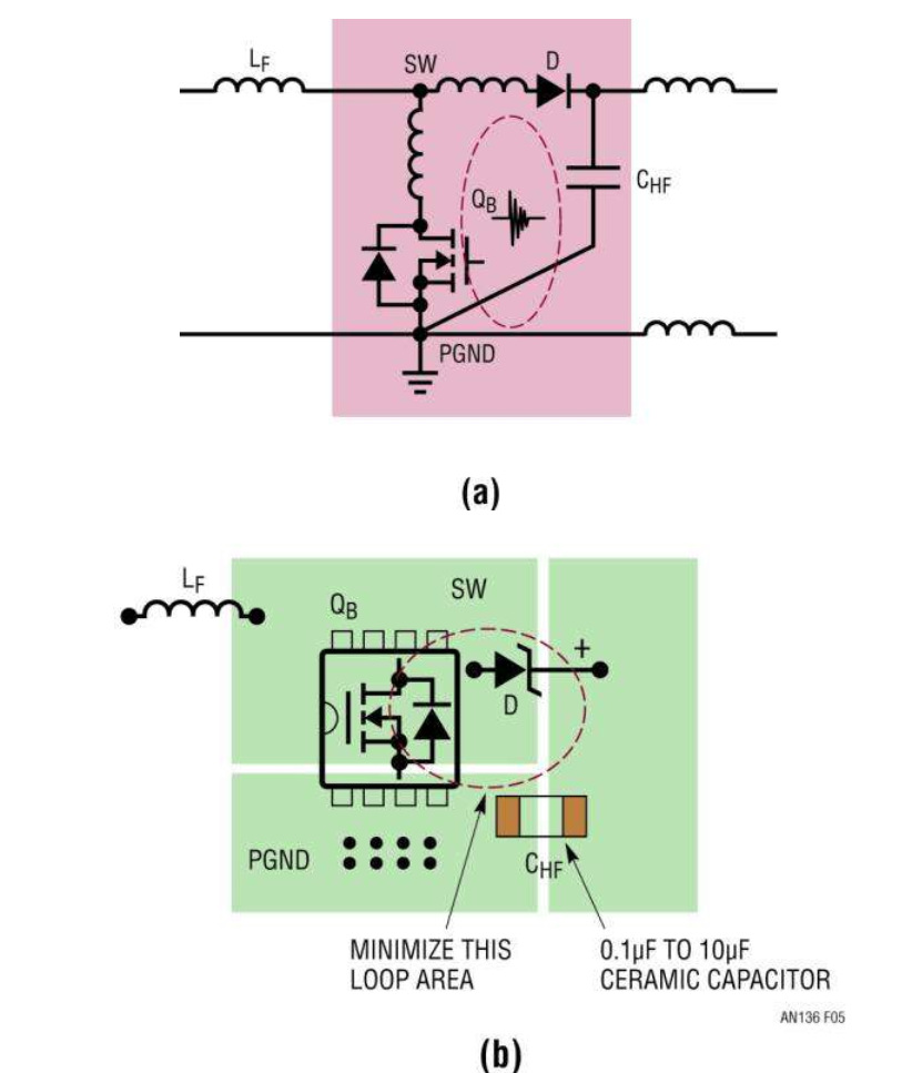

由开关 QB,整流二极管 D和高频输出电容器 CHF组成的环路必须最小化。图4显示了升压转换器中脉动电流环路的布局示例。
图4.最小化Boost转换器中的高di / dt环路面积。 (a)高di / dt环路(热环路)及其寄生PCB电感器,(b)布局示例

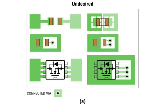

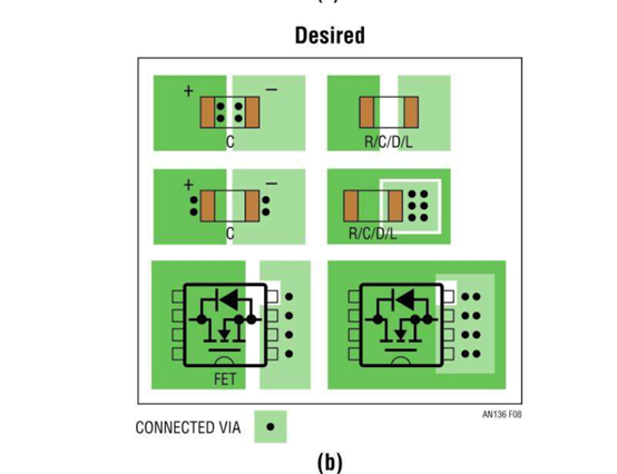

功率元件的正确焊盘图案以最小化阻抗
重要的是要注意功率元件的焊盘(或焊盘)图案,例如低 ESR电容器, MOSFET,二极管和电感器。图 8a和 8b分别显示了不希望有的和所需的功率分量焊盘图案的示例。
图5 .功率组件的期望和不需要的焊盘图案。( a)不当对功率组件的焊盘使用散热垫,( b)功率组件的推荐焊盘图案。
如图5 b所示,对于去耦电容器,正对通孔和负对通孔应尽可能彼此靠近,以最小化 PCB有效串联电感( ESL)。这对于低 ESL的电容器特别有效。大价值的低 ESR电容器通常更昂贵。不合适的焊盘图案和不良的布线会降低其性能,从而增加总体成本。通常,所需的焊盘图案可降低 PCB噪声,降低热阻抗,并使高电流组件的走线阻抗和压降降至最低。
大电流功率组件布局中的一个常见错误是对散热垫焊盘图案的不正确使用,如图5 a所示。不必要地使用散热垫图案会增加功率组件的互连阻抗。这会导致更高的功率损耗并降低低 ESR电容器的去耦效果。如果使用过孔来传导大电流,则必须使用足够数量的过孔来最小化过孔阻抗。同样,散热孔不应用于这些过孔。

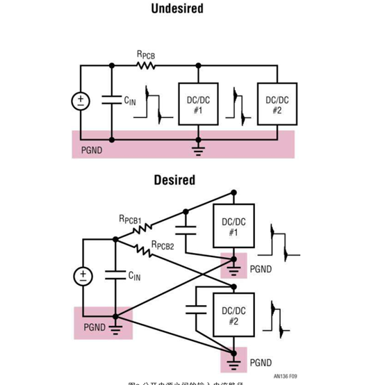

电源之间输入电流路径的分离
图6显示了一个应用,其中几个车载开关电源共享同一输入电压轨。当这些电源彼此不同步时,有必要分开输入电流走线,以避免不同电源之间的常见阻抗噪声耦合。每个电源都具有本地输入去耦电容器的要求就不那么重要了。
图6 .分开电源之间的输入电流路径

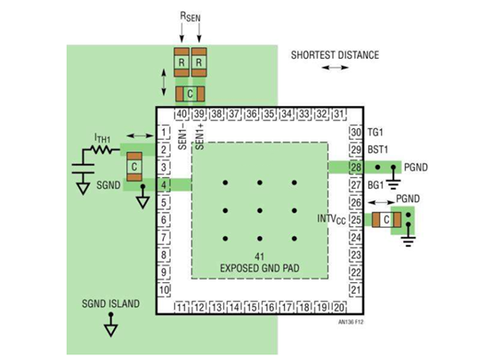

信号接地和电源接地的分离控制电路应与功率级接地之间有单独的信号(模拟)接地岛。如果控制器 IC上有单独的信号接地( SGND)和电源接地( PGND)引脚,则应分别布线。对于具有集成 MOSFET驱动器的控制器 ICIC引脚的小信号部分应使用 SGND,如图7所示。
图7 .控制器 IC的去耦电容与地分离
SGND和 PGND之间仅需要一个连接点。希望将 SGND恢复到 PGND平面的干净点。可以通过连接控制器 IC下方的两条接地走线来实现两个接地。图7显示了芯片电源的首选接地分隔。在此示例中, IC具有裸露的 GND焊盘。应将其焊接到 PCB上,以最大程度地减小电阻抗和热阻。应在此 GND焊盘区域上放置多个通孔。
控制器 IC 的去耦电容
控制器 IC的去耦电容器应物理上靠近其引脚。为了使连接阻抗最小,最好不使用过孔将去耦电容器直接连接到引脚。如图8所示,以下芯片引脚的去耦电容器应紧密放置:电流检测引脚, SENSE + / SENSE –,补偿引脚, ITH,信号接地引脚, SGND,反馈分压器引脚, FB, IC VCC 电压引脚 INTV CC和电源接地引脚 PGND。

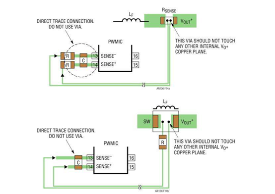

电流检测迹线和电压检测迹线
在所有小信号迹线中,电流检测迹线对噪声最敏感。电流感测信号幅度通常小于 100mV,与噪声幅度相当。其 SENSE + / SENSE - 迹线应该与最小间隔(开尔文检测)平行进行路由,以尽量减少拾取的 di / dt相关的噪声的机会,如图8。
图8 .电流感测的开尔文感测( a) RSENSE和( b)电感器 DCR感测
此外,用于电流检测走线的滤波电阻和电容应尽可能靠近 IC引脚放置。如果将噪声注入到长检测线中,这将提供最有效的滤波。如果将电感器 DCR电流感测与 R / C网络一起使用,则 DCR感测电阻 R应靠近电感,而 DCR感测电容 C应靠近 IC。
如果在走线到 SENSE –的返回路径中使用过孔,则该过孔不应与另一个内部 VOUT +层接触。否则,该过孔可能会传导大的 VOUT + 电流,并且导致的电压降可能会使电流检测信号失真。避免在嘈杂的开关节点( TG, BG, SW, BOOST迹线)附近布线电流检测迹线。如果可能,将接地层放置在电流感测走线和具有功率级走线的层之间。
