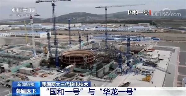

今天(28日)国家电力投资集团宣布,我国具有完全自主知识产权的三代核电技术“国和一号”完成研发。“国和一号”是我国十六个重大科技专项之一,代表着当今世界三代核电技术的先进水平,是我国核电技术研发和产业创新的最新成果。
国和一号,也称作CAP1400,是我国在引进消化吸收国际先进三代核电技术的基础上,依托国家大型先进压水堆核电站重大专项开发的、具有自主知识产权的大型先进核电型号,具有安全系数高、经济性能好、创新成果多等特点。

我国两大三代核电技术:“国和一号”与“华龙一号”
目前,我国已拥有两种自主三代核电技术,分别为国和一号与华龙一号。国和一号是国家重大科技专项之一,由国家电投集团在引进消化吸收国际先进核电技术的基础上,开发的拥有自主知识产权的核电技术,采用“非能动”安全设计理念,单机功率达到150万千瓦,是我国自主设计的最大功率的核电机组。
华龙一号是中核集团和中广核集团在我国30余年核电设计、制造、建设和运行经验的基础上,推出的三代核电技术,采用“能动+非能动”安全设计理念,我国也拥有自主知识产权。 这两大核电技术采用不同的技术路线,都代表着我国核电研制能力的最高水平。
