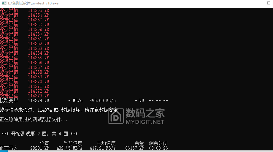

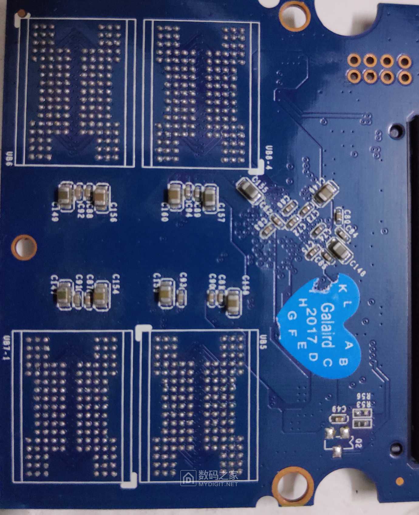

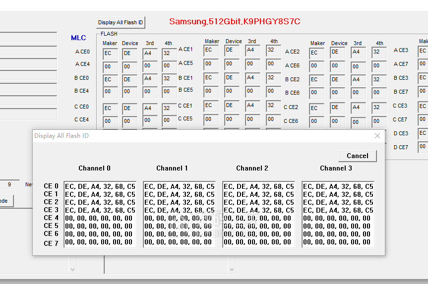

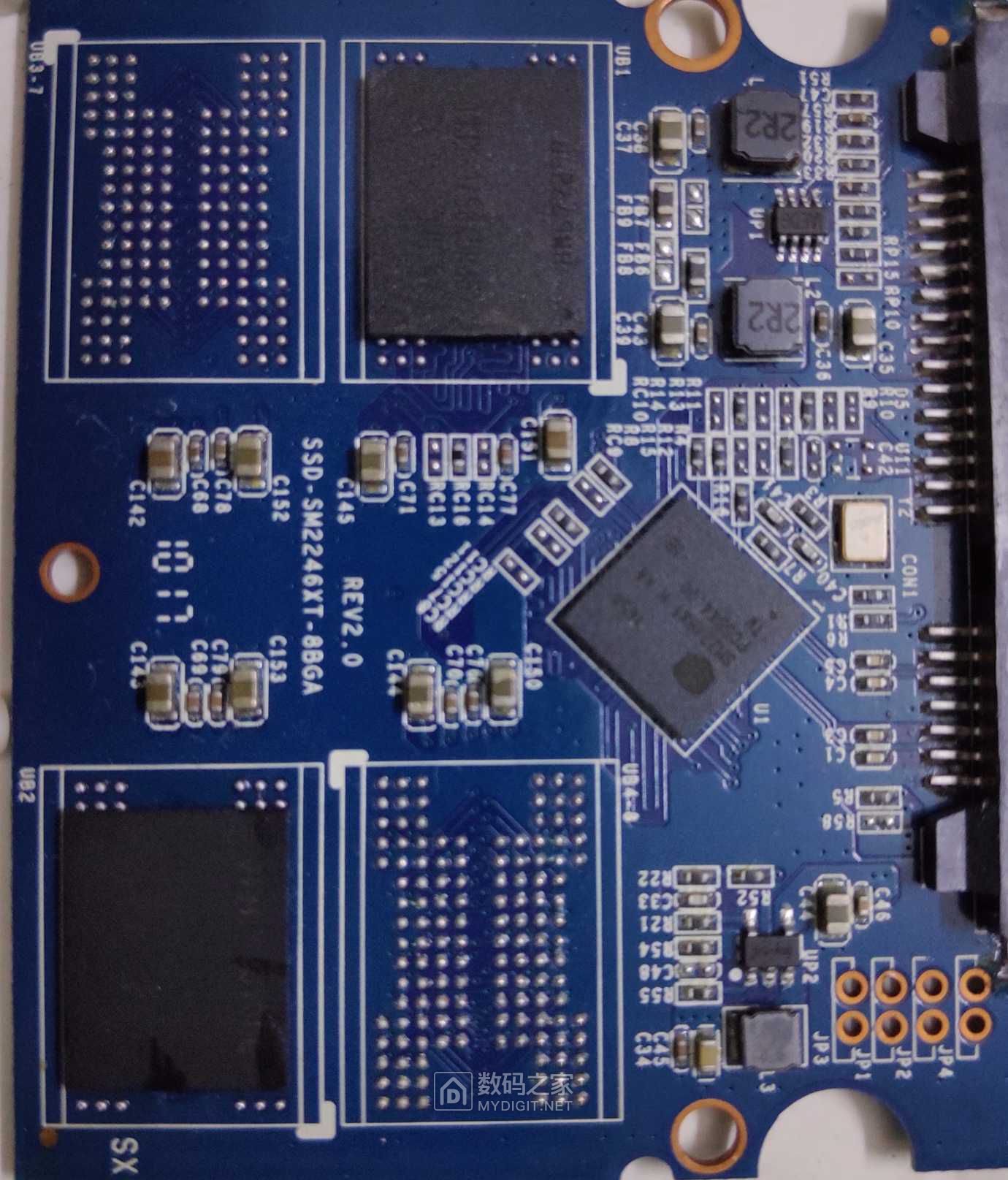

之前贴好一直没时间倒腾,今天又拿出来弄开出来了但是全盘爆红。
这个ID之前玩过316脚的都没事,现在这两个小不点的杂交就不行了。自己东拼西凑的工具跟坛友的工具都试过了都样结局。是这板子只支持单颗8CE不支持双贴吗?还有电压不清楚没动电路直接开出来的,改出来的参数不支持跑RDT
 楼主| 发表于 2020-10-3 21:00:23 来自手机浏览器 | 显示全部楼层
还有就是爆红这写入是不正常的吧!之前都是280左右写入316脚那款也差不多这个直接鸡血上400了。。。
发表于 2020-10-3 21:13:27 | 显示全部楼层
三只电感左侧的电容,测量下电容电压就能确定了。

发表于 2020-10-5 09:34:24 | 显示全部楼层
我也有这个板,但是一直没有研究过,非公版是真的难顶
你可以改1.8v的反馈电路把电压调到3.3呗

就是不会呀!你得空研究了给我说下位置,这个我还是捡现成好了~( ̄▽ ̄~)~
