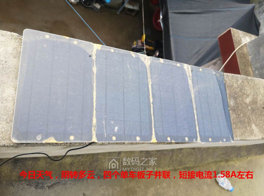

经常玩单车太阳能板的伙计肯定都知道,这货的空载电压,基本上都在7V+,体质好的甚至能达到8V,这里就不再上图测试(其实是我给忘了。。。)

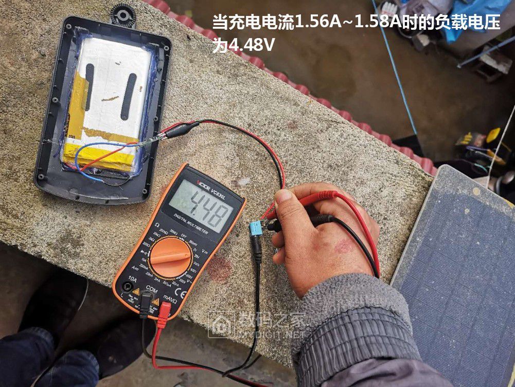

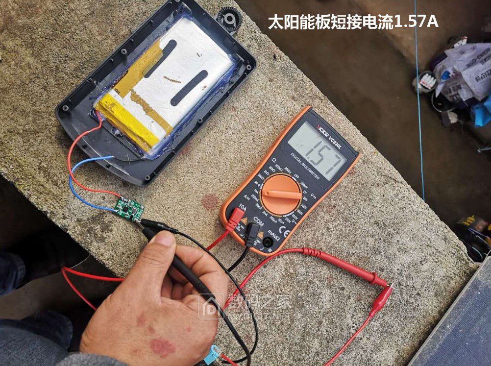

今天天气阴转多云,偶尔有太阳,短接电流1.57A。

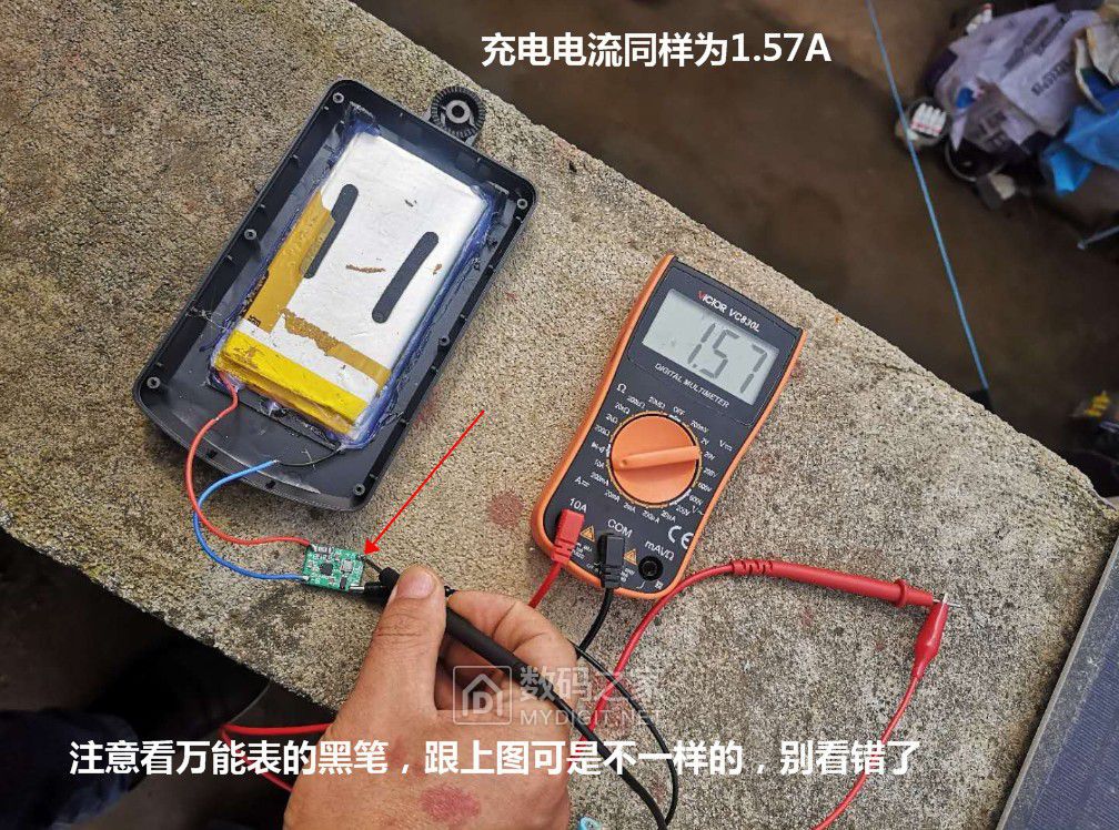

充电电流,一样为1.57A,以至于我整理图片的时候,还以为是重复了,仔细看到万能表的黑笔才发现,原来这个是充电测试图。
负载电压为4.48V,锂电池的电压当时测试的是3.7几V

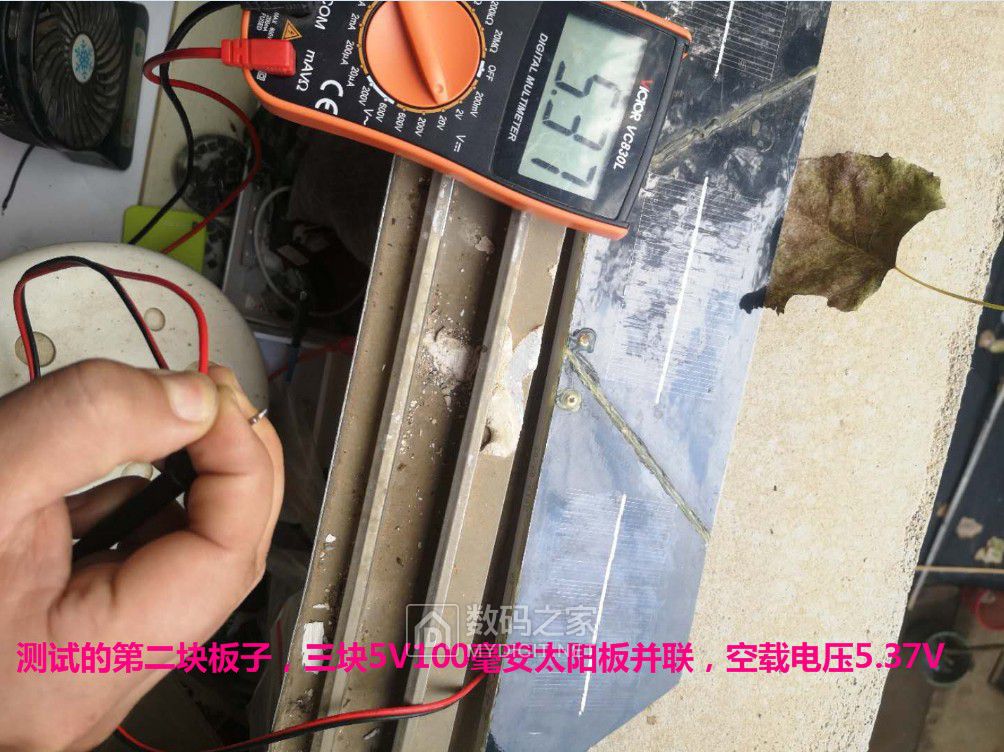

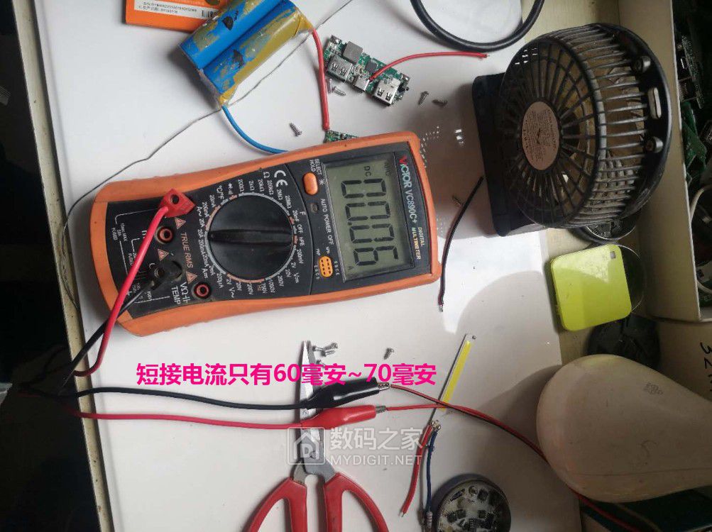

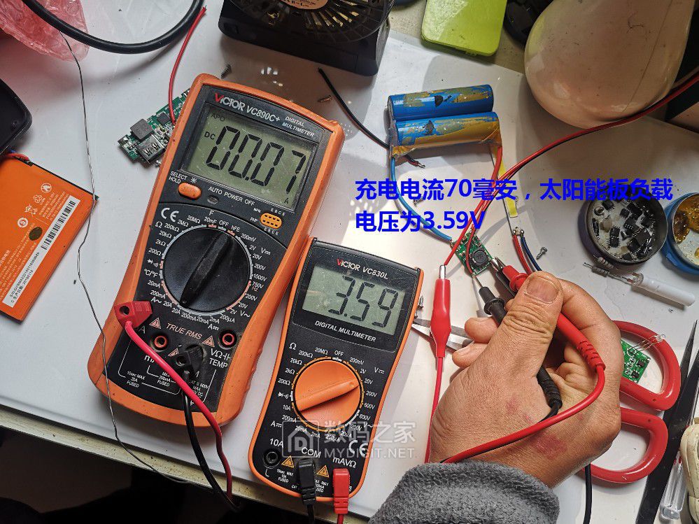

另一个比较小的太阳能板,MPPT在这种小板子上的优点尤为突出,

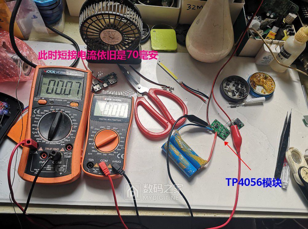

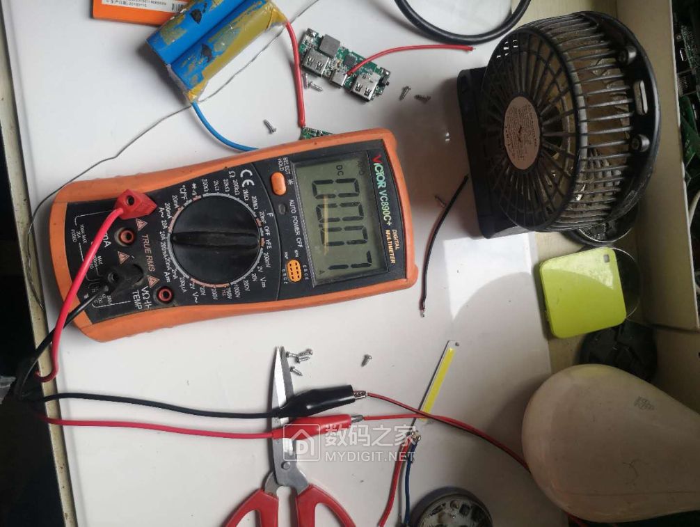

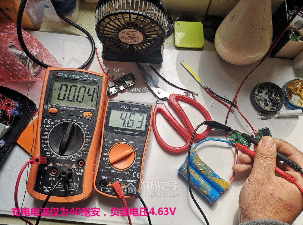

再看看下面用TP4056模块的测试对比,二者的差距一目了然:

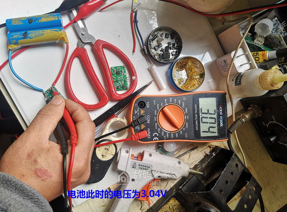

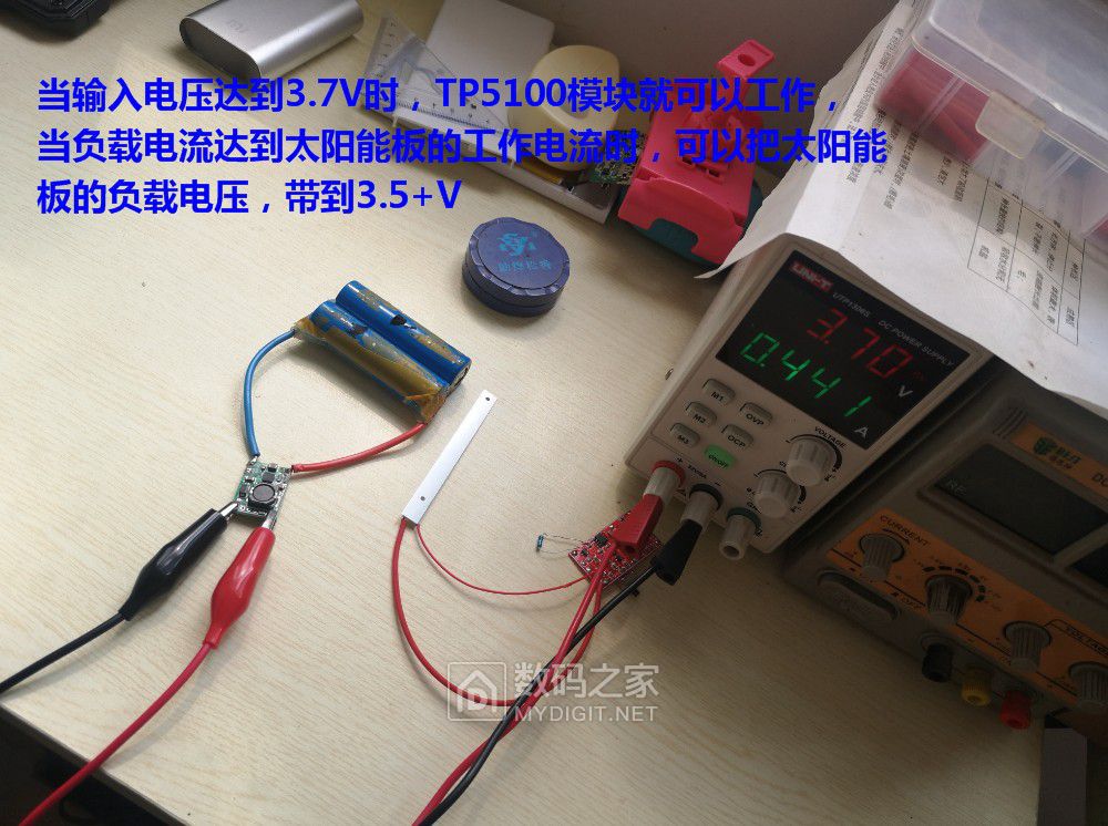

小贴士:当锂电池电压比较低,并且和太阳能板的负载电压有一定压差时,才能以最大电流充电,当锂电池的电压慢慢回升大概到4V时,基本上就是到了恒压涓流阶段,这个时候充电电流就比较低,这个时候用充电器充也基本上一样。当锂电池的电压高于太阳能板的负载电压,那不用说,肯定是充不了了。
补充内容 (2020-10-17 02:20):
关于TP5100模块使用,需要注意一点,先接锂电池,再接输入端。
