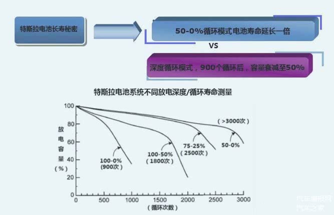

满充满放,随用随充?
想要回答这个问题,还是要数据说话,以下是针对特斯拉电池系统给出的不同放电深度和循环使用寿命的关系曲线。从该曲线可以非常直观的看出,如果是满充满放,即(0-100%),则电池在深度循坏900次之后,容量将衰减至50%。而在随用随充,即浅充浅放的情况下(如75%-25%),则电池循环使用寿命达到了2500次。
所以,从这个实验结果来看,小编还是建议随用随充或者浅充浅放。

应该这么分析吧:一块电池满充满放能循环900次,那么半充半放只能算循环了半次,所以能延长至1800次,同理,1/3充放就能2700次,电池这一生寿命已经注定了,不管怎么充电都不能延长。

你理解都“次”应该是错误的,电池一个完整循环算一次,半充半放两次算一次。实践已经证明过的浅充浅放确实有利于锂电池健康。
