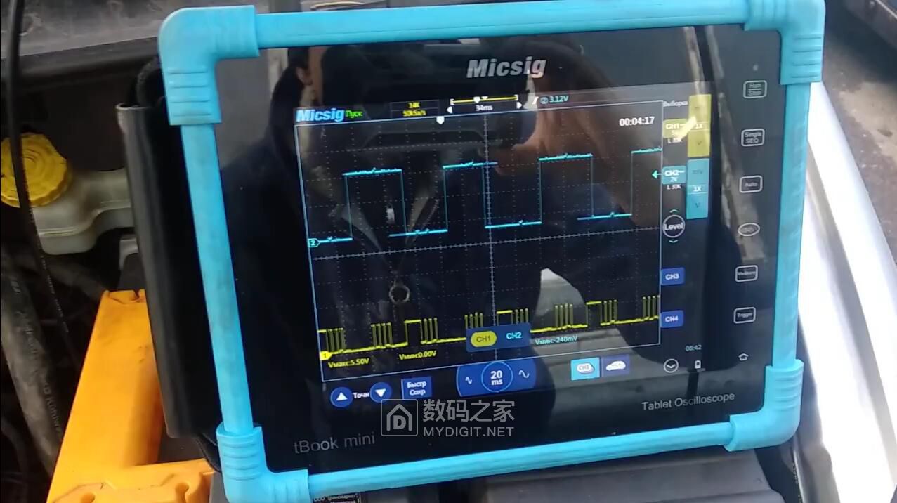

凸轮轴位置传感器和曲轴位置传感器常见的有电磁感应式、霍尔式、光电式三种,今天我们就拿霍尔式的凸轮轴位置传感器和曲轴位置传感器为例,用示波器进行测量演示。
霍尔式的传感器有三根线,一根电源线给传感器供电,一根信号线,一根地线。我们给示波器的通道一和通道二分别接上一根BNC转香蕉头线,红色香蕉头分别接上一根刺针,黑色香蕉头分别接上一个鳄鱼夹。黑色鳄鱼夹蓄电池搭铁接地,通道一的刺针刺入曲轴位置传感器信号线,通道二的刺针刺入凸轮轴位置传感器信号线。
设置通道一和通道二的通道衰减比为1X,将通道一的垂直档位调节为5V/div,通道二的垂直档位调节为2V/div。时基可以打到20ms左右先,到时候可以根据波形再自行调节。为了较少干扰,通道一和通道二都打开低通30K滤波功能。有的示波器内置汽修软件包,可以一键完成上述设置,更加便捷。最后,启动发动机,观察信号变化。
如下图所示,下方波形为通道一曲轴位置传感器信号,上方波形为通道二凸轮轴位置传感器信号。由于凸轮轴的转速慢于曲轴,因此也可以从信号频率中判断出来。
霍尔式的凸轮轴、曲轴位置传感器的波形显示的都是方波,信号脉冲的宽度也对应了轴齿的长度。同时观察可以诊断曲轴和凸轮轴之间的正时关系,查看两个传感器之间正时是否发生了偏移,这可能意味着正时带打滑或正时链拉长等问题。
