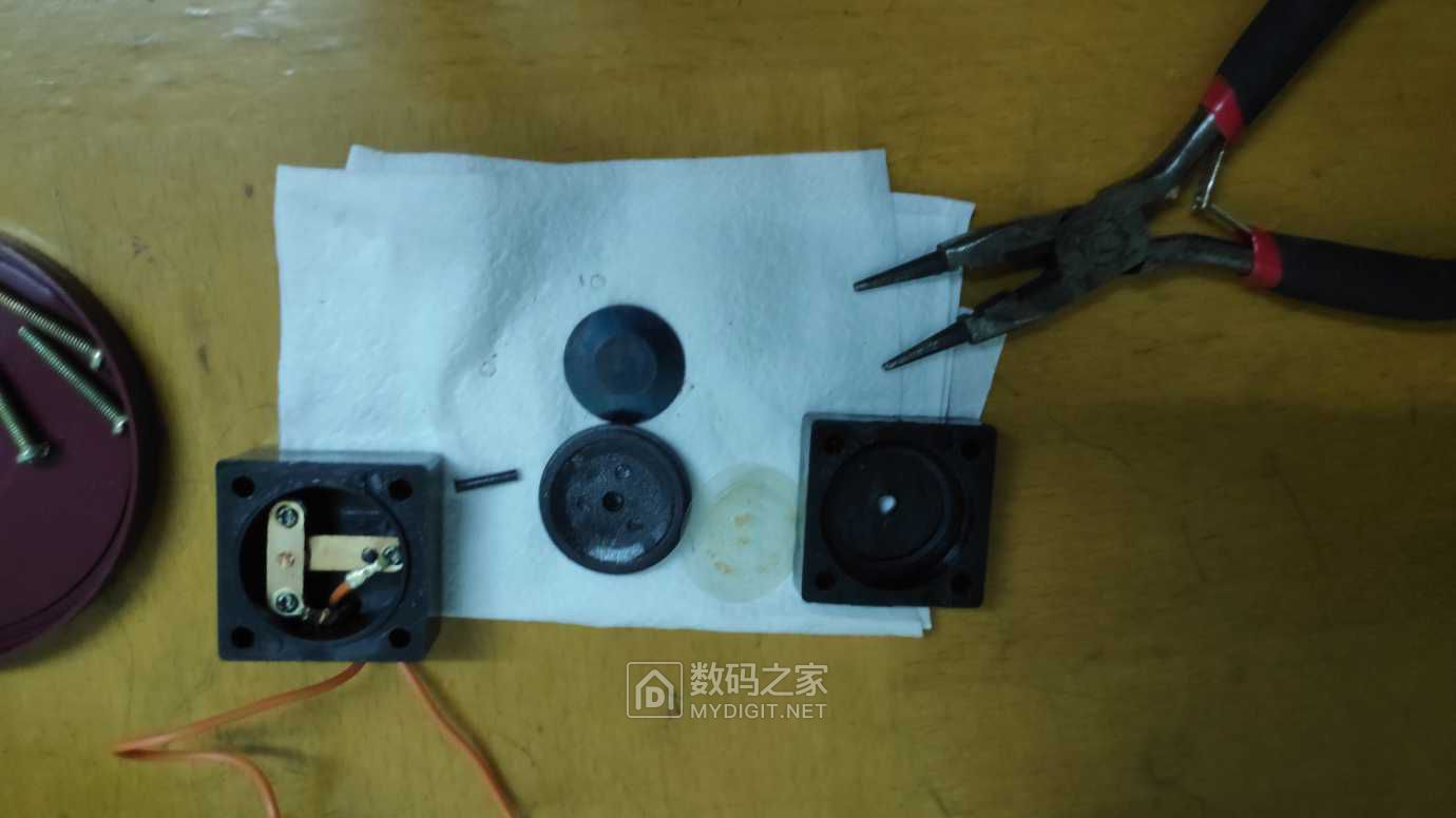

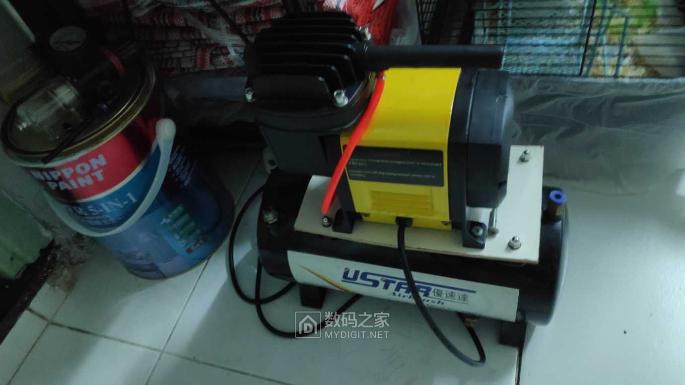

气泵主体
入气管老化断了

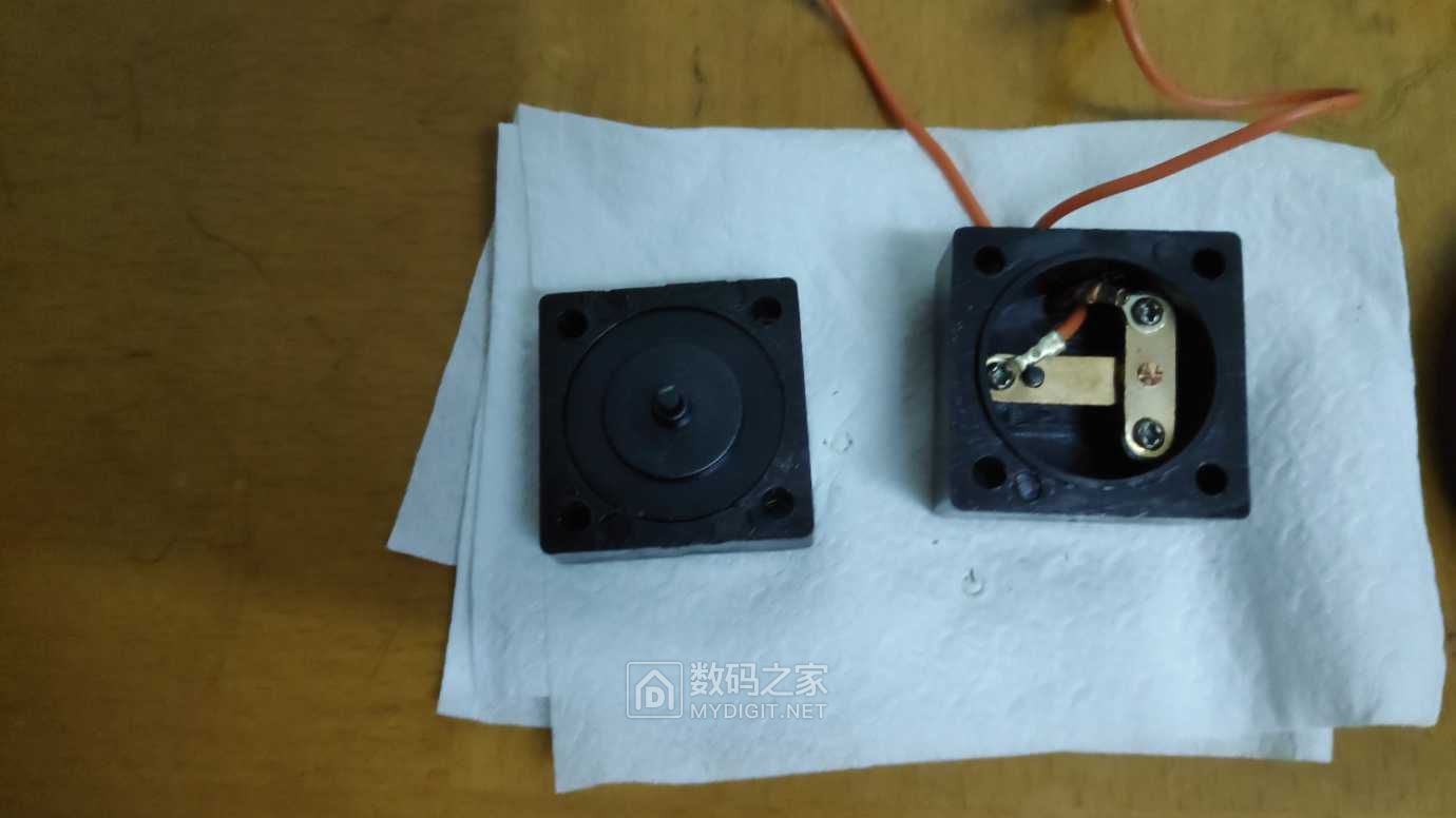

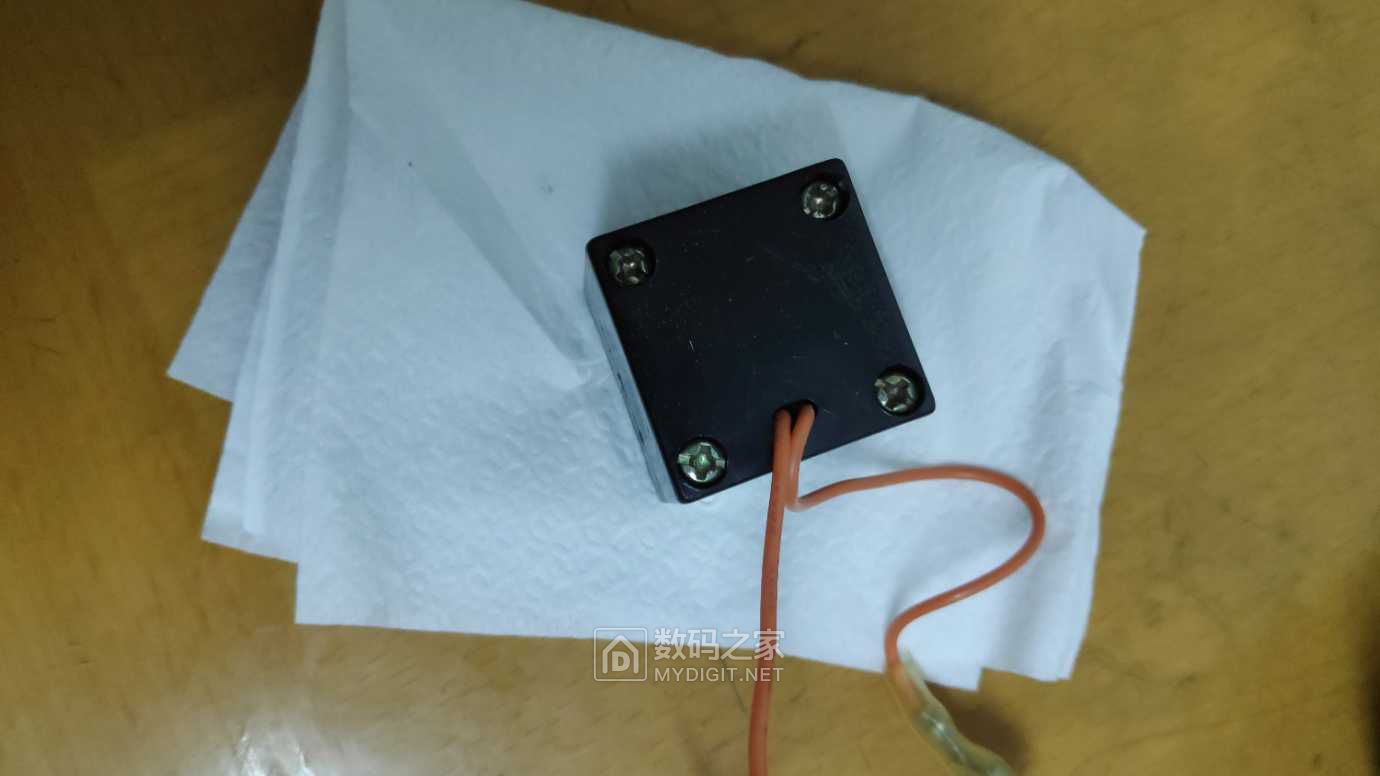

开关

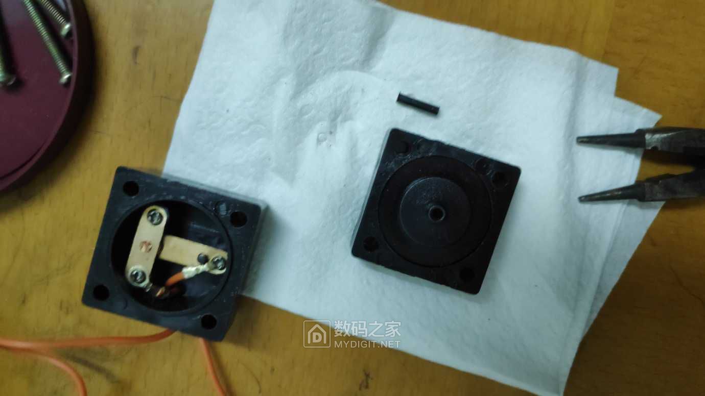

拆开螺丝后

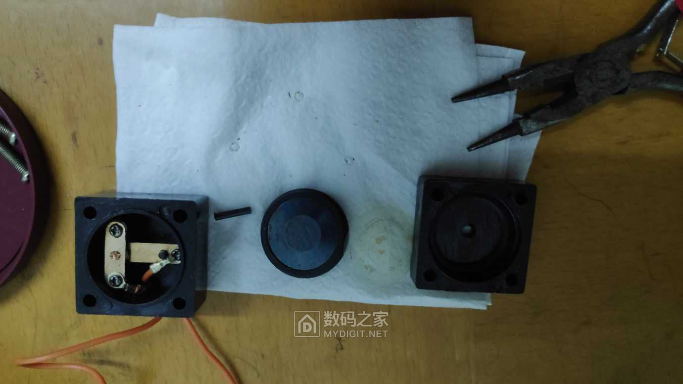

全部拆散
气体流向←←←气体流向

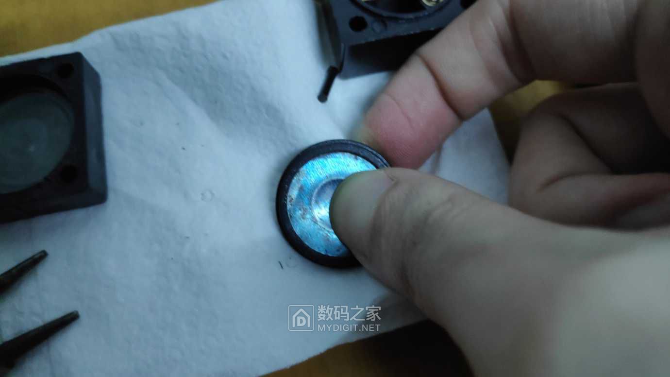

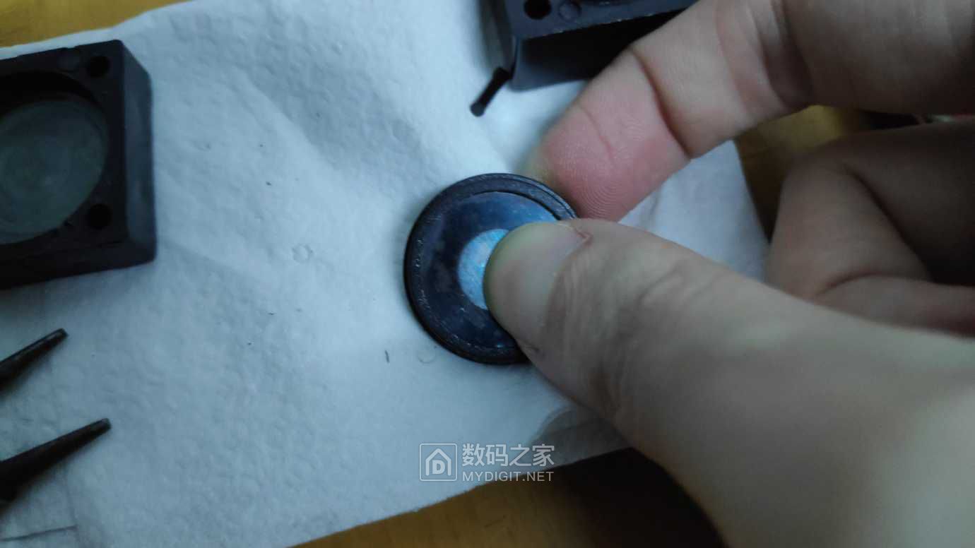

这金属片受压到3bar时会和内凹,凹陷时会把金属接点断开

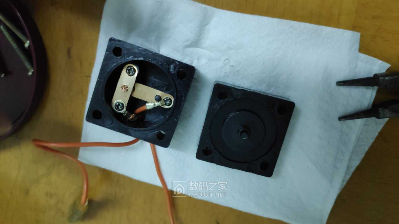

装回,那一条就是金属片凹陷时推动到的胶条,推动胶条会把左面的导电接点分离

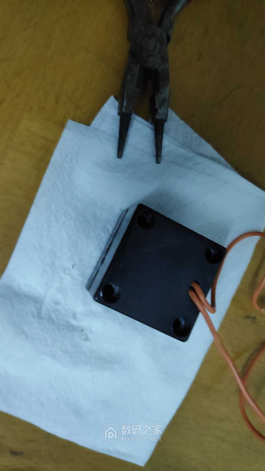

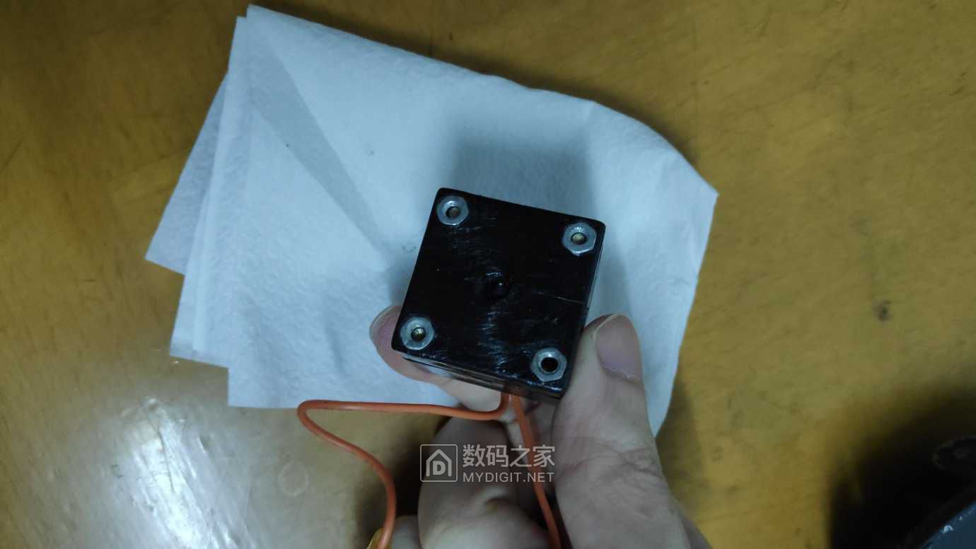

装回

发表于 2020-10-15 08:21:53 | 显示全部楼层
这种气压开关看似不是速跳模式。
