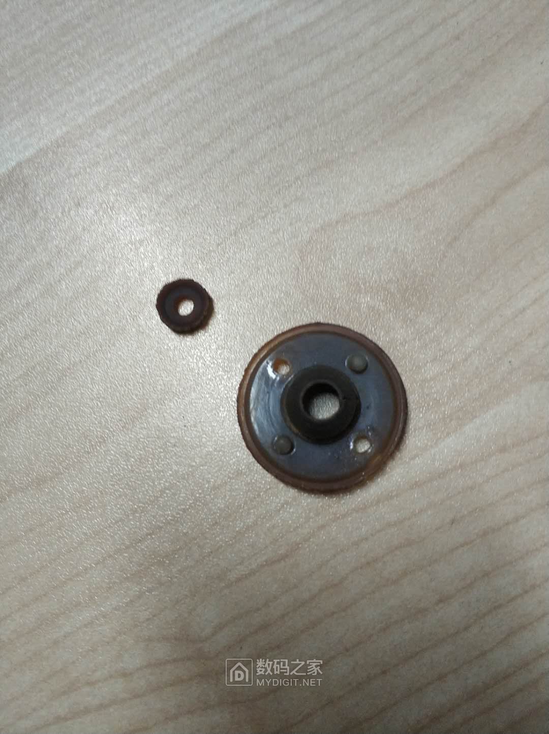

前几天阿姨拎个锅过来让帮忙看看,故障就是闭合顶盖依然显示OPEN。应该是干簧管坏了,把所有螺丝卸了依然不能分离出上盖。
很用力都不行,整个人蒙了,难道还有暗螺丝?
上来找找灵感,发现有个大神说了句要用力。
果然大力出奇迹,掰断两个暗扣打开了。原来是触发干簧管工作的磁铁偏离了位置,粘回去正常。
顺便把老化的胶圈换了。

见识了,里面原来是干簧管的。
发表于 2020-10-17 05:58:27 | 显示全部楼层
那是微触动,不是干簧管!:shocked:
 楼主| 发表于 2020-10-19 10:48:04 | 显示全部楼层
zengrx8888 发表于 2020-10-17 05:58
那是微触动,不是干簧管!
:shocked::shocked:深水宝搜美的干簧管,一搜全是
