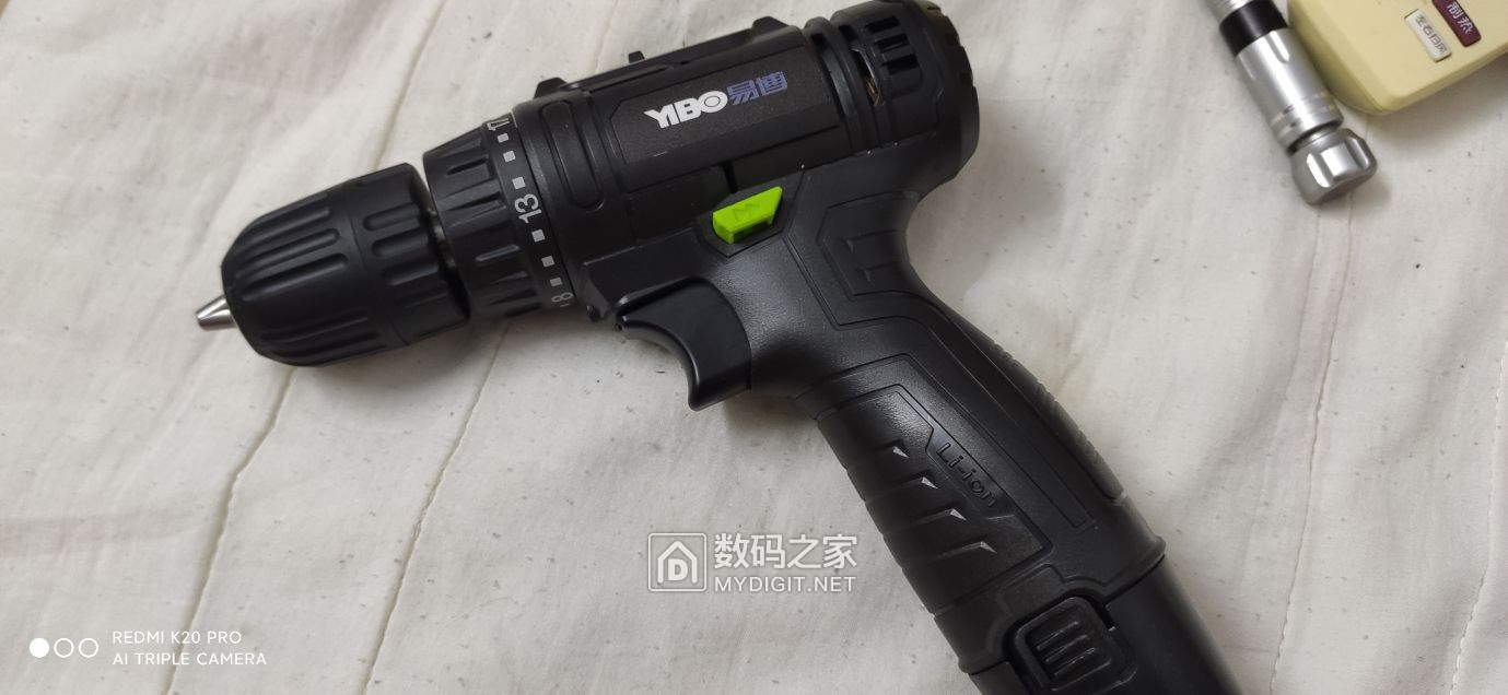

下单28,货返10,实际到手18.目前好像都是发双速的,https://s.click.taobao.com/D8sONvu

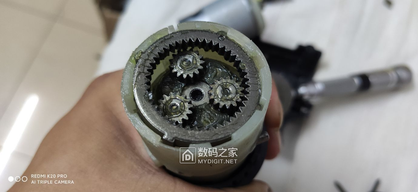

双速原理挺巧妙,低速用上全部行星齿轮组减速,高速绕过一级。

额,能不能别盗图片啊,自己拆一下不行么?
