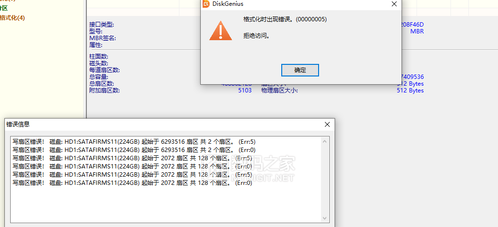

金士顿SA400S37 240g的固态,用dg和傲梅都分不了区,点分区之后还是回原来两个分区(资料文件都在),格式化也格不了,一开始插电脑上显示两个都是RAW分区mbr格式,现在能识别两个盘了可就是重新分区分不了,很奇怪,高手求助

PS3111的主控,这个固态真坑爹
发表于 2020-10-20 07:16:06 来自手机浏览器 | 显示全部楼层
重刷固件就行了  注意备份数据
 楼主| 发表于 2020-10-21 09:31:09 | 显示全部楼层
chqf0012 发表于 2020-10-20 07:16
重刷固件就行了  注意备份数据
已经通过服务站返厂维修了,还好没过保修期。
